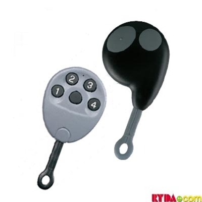

קודם כל אני מקווה שאני בפורום הנכון פשוט לא היה ברור לי היכן לשאול. אז ככה, ברשותי סיטרואן קסרה 2002 (בנזין אם זה משנה) ובה מותקנת אזעקה של קוברה עם השלט האפור הזה: השלט הזה אחראי על פתיחה וסגירה של הדלתות, הרמת חלונות ולמעשה משמש כקודן לרכב, שבלעדיו אין לי אפשרות להניע את הרכב. הוא למעשה משמש כאימבולייזר אלחוטי אם אפשר לקרוא לזה כך... בנוסף לאותו שלט יש לי גם את זה: השלט של המפתח המקורי פותח וסוגר דלתות, ואחראי בנוסף גם על פתיחת הבגאז' בצורה אלחוטית. השאלה שלי היא כזו: ברצוני לבטל את השלט המקורי וגם את השלט הקטן האפור ובמקומם להכניס אחד או שניים כאלו: השאלה שלי האם זה אפשרי? כמובן שאני מבין שכפי הנראה אני יאלץ לבטל את האזעקה וזה מקובל עלי, כי בתכלס כל מה שאני מחפש הוא מפתח קטן ולא בומבסטי שנכנס לכיס ושלט שפותח וסוגר את הדלתות. אפילו על מרים חלונות אני מוכן לוותר אם צריך. אשמח לקבל המלצה ממישהו שמבין. כמו כן, ראיתי שלטים דומים לשלי עם מפתחות מתקפלים רק הרבה יותר סולידיים. האם אפשר להתאים אחד כזה? פשוט שלי מיושן וגדול ונמאס לי להסתובב כבר עם שני שלטים. אני פשוט זקוק לעזרה ממישהו שמבין טוב. תודה מראש.
