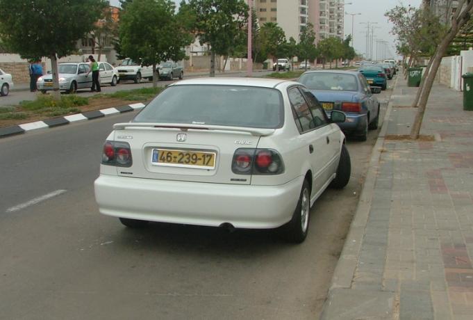

זה קצת אופ-טופיק קצת רכב כללי אבל אני מאמין שפה יש יותר אנשים שיודעים להתעסק עם פוטושופ. אני רוצה לסיים לעצב את הרכב שלי ונשאר לי רק חצאית אחורית,עכשיו אחת הבעיות היא שאני אוהב שהתוספות עדינות. שמתי ברכב כבר בקליות (בתמונה),ספויילר מקורי,ספליטר קידמי כמו של הSI,גבות,פנסי ערפל מקוריים ומראות M3 בצבע קרבון תואם לבקליות כבר הזמנתי,4 חלונות כהים (40% לא ערסי,עדין),סאנרוף מקורי וג'אנטים,בקיור נשאר לי רק חצאית אחורית ואני לא מוצא משהו מעניין לרכב הכל מגושם מידי. אז חשבי להכין אחת מפיבר. אבל לפני שאני יוכל להתחיל בעבודה אני צריך שכמה שיותר רעיונות שיצוצו כאן יעזרו לי מאוד בעיצוב. צירפתי 2 תמונות של הרכב מאחורה,אז מי שיוכל תודה מראש. דרך אגב יש לי העדפה מסויימת ל2 ספליטרים קטנים בסגנון האימפרזה GT הצורה הישנה. דרך אגב לא לשכוח,שיהיה עדין לא יותר מ5-7 ס"מ. תודה,אבי.
