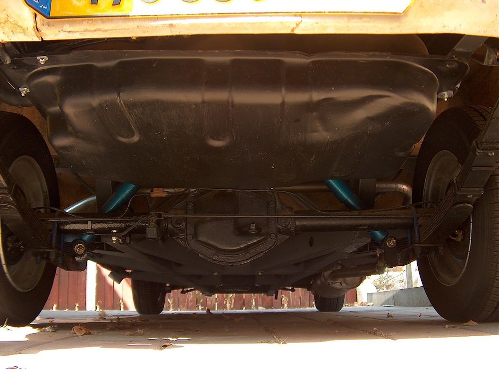

    און שלום בולמים אחוריים מצאתי אצל שאשא אלו בולמים תוצרת ארה"ב וכמובן שנבדקו טרם ההרכבה. לגבי המוט המייצב,בדגם שלי אין "חידוש" כזה על הסרן האחורי אלא רק במתלים הקדמיים .מה שרואים בתמונה זה את צינור הפליטה שהיה מורכב כך בטנדרים במקור. אצלך בטנדר (מנוע הילמן) סרעפת הפליטה היא משמאל למנוע, אצלי בטנדר (מנוע טריומף) הסרעפת בצד ימין של המנוע ולכן היה צורך להעביר את יציאת צינור הפליטה לצד הנגדי למדרכת הולכי הרגל. הבולמים משככים טוב מאד, גם על הבמפרים בישוב.יש גם את עניין משקל הארגז שמשפיע.אם תרצה אני לוקח אותך לסיבוב בארגז על הבמפרים בקיבוץ על מנת לחוות דעת את הטנדר לא שקלתי אבל בנתונים ברישיון הרכב מופיע: מ. כולל -1550 ק"ג ומ. מורשה 550 ק"ג. מה המשקל של הרום ? אריק
  21. raven1222
    פיברקלאב!
    און צילמתי עכשיו עוד שתי תמונות,של המכל דלק ושל הדלת מהצד החיצוני. אל דאגה,בתמונה נראה שהמכל קרוב לגלגלים אך בפועל רוחבו כשל המקורי והוא רחוק מכל גלגל יותר מעשרים סנטימטר. אריק
