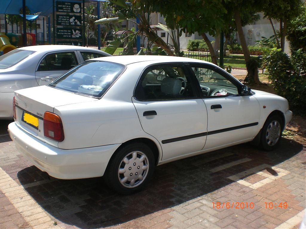

  10. בוקר טוב, אם המחיר יקר, אשמח את תציעו מקומות אחרים באיזור תל אביב במחיר סביר ועבודה טובה. ד"א הרכב בצבע לבן, מצורפת תמונה האם זה נכון שלבלנו 98 יש שכבת צבע עדינה? והאם לפי התמונה זה מטאלי ?
