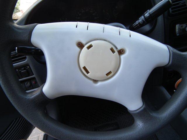

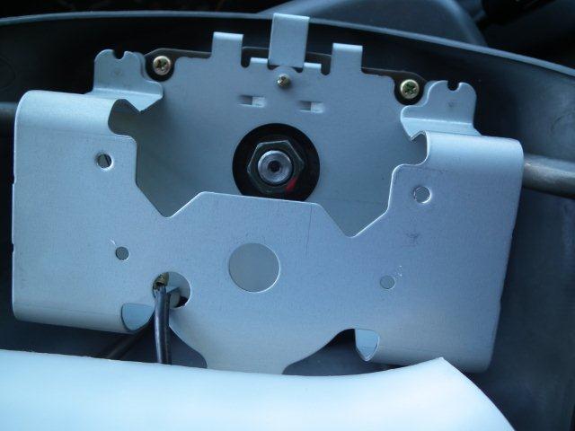

  2. ראשית, לפי התמונות וגם הדגם של הרכב אין כרית אוויר או שנא אני טועה ? דבר נוסף, מאחורי כיסוי הפלסטיק יש שאריות דבר ומן חריצים מסביב לכיסוי.
  3. שלום לכולם, הכיסוי להגה היה רופף, עשיתי טעות שהוצאתי אותו לגמרי.. השאלה איך אני מחזיר את הכיסוי? אני יכול להדביק אותו עם דבק מגע.. אבל הבעיה היא להלביש אותו על הפלסטיק הלבן..? הצלחתי להוציא את הפלסטיק הלבן, 3 ברגים שהחזיקו אותו.. הקטע שלא הבנתי , איך בדיוק להלביש את הגומי הזה ? כי אם אני מלביש אותו כמו שצריך אי אפשר לשים את הברגים... יכול להיות שפספסתי משהו ? צירפתי תמונות כדי שבינו תודה

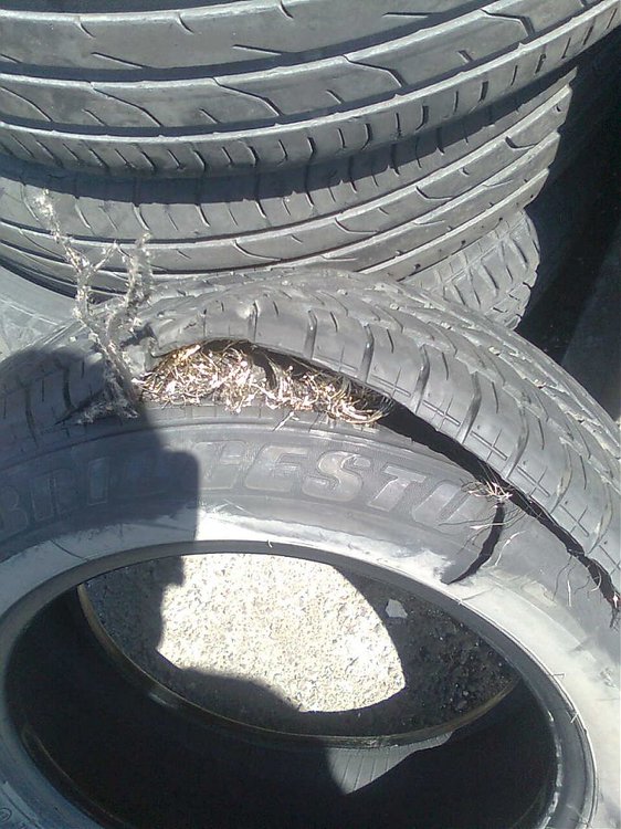

  4. על מנת להפיק לקחים ועל מנת למנוע הישנות מקרים מסוג זה מספר שאלות: 1. מהם הסימנים לצמיג יבש? , יש לי ניסיון מועט.. 2. האם יעזור לעשות סבב החלפת צמיגים כל 10,000 ק"מ , במה זה מועיל?
  5. 1. הצמיג נמצא אצל בפנצ'ריה מיום שני, אני לא חושב שהוא מחזיק אותו עדיין. 2. עברו למעלה מ 3 שנים, אתם חושב שזה רלוונטי? שבוע טוב
  6. הוא הורכב רק פעם אחת אני לא זוכר מה שנת הייצור אבל הוא שכב שם די הרבה זמן
  7. ייתכן תוכל להסביר את דבריך ? מה ז"א משנה את כיוון נסיעתו?
  8. הצמיג הנ"ל מותקן ברכב חצי שנה, לא יותר משנה זה בטוח. הבעיה היא שהוא שכב הרבה זמן בתא המטען ולא לקחתי זאת לתשומת ליבי. אבל כפי שעיניכם רואות הצמיג לא שחוק.. לא חשבתי שהוא יכול להתייבש בצל
  9. ברוך השם לא, אמרו לי בפנצ'ריה שהייתי יכול להתהפך. נס אמיתי. זה היה במהירות גבוהה, ההגה קצת רקד והרחתי ריח גומי שרוף. חוויה שהייתי רוצה לשכוח, במקרה מסוג זה נוטים לשכוח פרטים קטנים.
  10. שלום לכולם, רציתי לשתף תמונה של צמיג שהתפוצץ אצלי ברכב, בלנו 98 בנסיעה בכביש החוף במהירות לפחות 90 קמ"ש כמה שאני זוכר. הצמיג היה אחורי שמאלי. אני מקווה שזה יעלה את המודעות לחשיבות תקינות הצמיג וכמה אסור להזניח

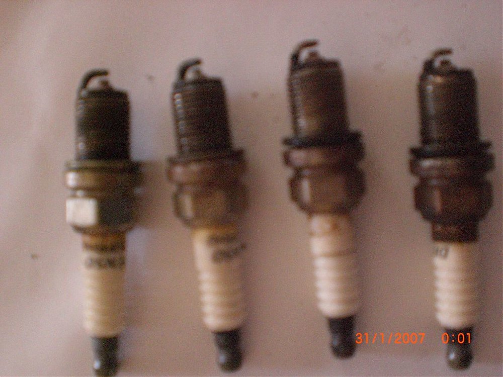

  15. אני חושב שאני אקנה חדש.. רק בשביל הידע הכללי : כיצד מנקים אותם? ומה זאת אומרת לכוון את המרווחים ?
  16. רוב הנסיעות שלי הן עירוניות, נכון. לגבי פילטר אוויר, החלפתי היום ובאמת הוא היה מלוכלך.. לגבי צריכת שמן גבוהה, אני לא ממלא שמן בין טיפול טיפול וגם אם יש נזילה היא ממש מזערית ומינורית, אם הפלאגים שחורים ועדיין נשאר בשר , לפי דעתך צריך להחליף? כלומר האם זה שהם שחורים אומר שהם שרופים וצריך להחליפם ? תודה מראש

  18. שלום רב, להלן תמונות של הפלאגים רציתי לדעת אם הם "גמורים",יש בהם עוד "בשר"... אבל במוסך אמרו שבגלל שהם שחורים הם עשו את העבודה.
