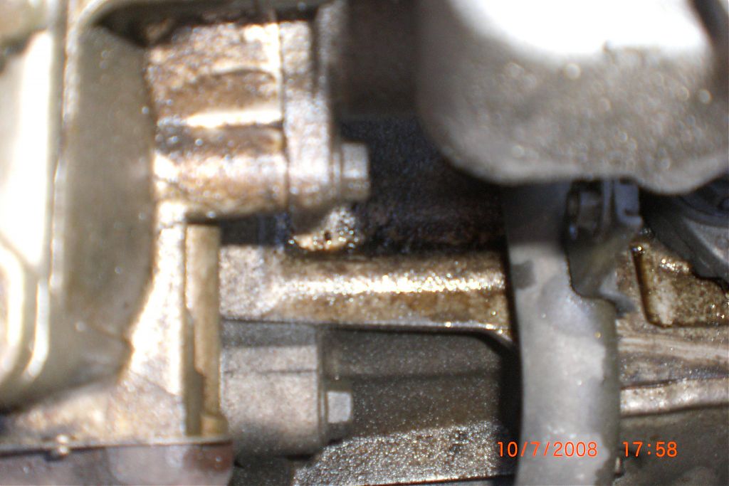

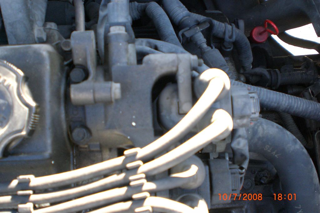

סוזוקי בלאנו 98 - נזילות שמן, מצורפות תמונות

חברים שבוע טוב!! הבעיה ברוך השם נפתרה, הייתי במוסך והנזילה הייתה מהמפלג, הוא החליף גומייה קצת סיליקון. השפריץ נוזל שאין לי מושג מה זה והכל הסתדר. -
האם צריך מכון לבדיקה עם לחצים? או שכל מוסך יכול לבדוק בעיות מסוג זה? אני צריך מקום אמין באיזור תל אביב, לא יקר אבל אמין מאוד חשוב.

חברים שלום! מדובר ברכב סוזוקי בלנו 98 110 אלף ק"מ. צרפתי תמונות של איזור הנזילה יותר נכון מאיפה שנראה לי. א. האם ניתן לטפל בזה לבד? והאם כדאי לתת למוסך מורשה בלבד לטפל בזה? או שאפשר גם במוסך רגיל.? ב. האם מסוכן להשאיר את זה בשביל לטפל בזה אחרי זה כי אני מתכנן נסיעה ארוכה עד לים המלח. תודה

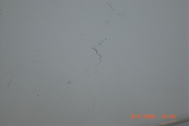

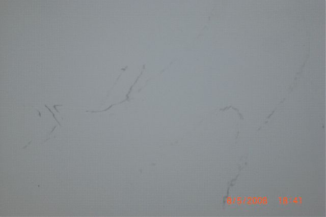

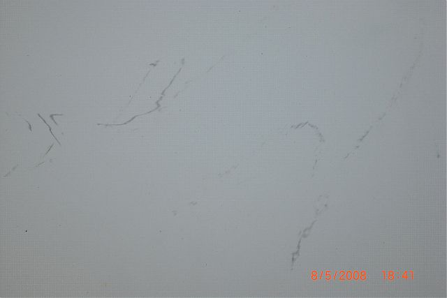

שלום לכולם וחג עצמאות שמח! השבוע שטפתי את הרכב במכונה אוטומטית בתחנת דלק, והיום רק נדהמתי לראות שיש על הדלת של תא המטען כתמים שחורים מעין פסים כאלה, האם זה יכול להיות כתמי שמש או צל? או ממשהו אחר? דבר שני זה איך אני יכול להוריד כתמים כאלה?? מצורפות תמונות, מקווה שיעזרו לכם ביי
