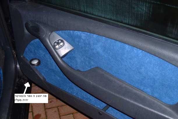

  20. בבעלותי פיאט בראבו וכיום הטוויטרים יושבים במקום המיועד להם ע"י היצרן. אני שוקל להעתיק את מיקומם לתחתית הדלת. בדלת יש Woofer של 6.5" ומעליו יש מיקום שלדעתי אידיאלי - הוא מכוון אל הנהג, הוא ממש קרוב לWoffer וניתן להתקין את הקרוס ממש בקרבת מקום עם גישה מאוד נוחה. מה דעתכם ? אייל ואסטרו - מה אתם חושבים? מצ"ב תמונה...
  21. לא ויכוח ידידי... שיחה קלילה...
