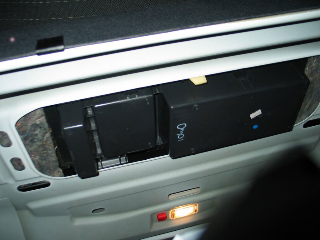

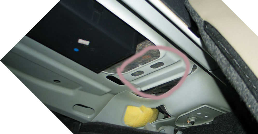

אכן , יותר מזה, כי הקופסא למעשה מורכבת מקופסא שיושבת על מסגרת .. כך שזה יותר רחב , אני מקווה שאחרי שהקופסא תהיה בחוץ - זה יהיה הרבה יותר פשוט , בנתיים כבר אירגנתי פלטה שתשב בשקע שיש שם במדף כדי למלא את החלל . ואני מקווה שאני בדרך הנכונה.. ל SUPER_T , יש משהו קצת בדברים שלך, והיתה לי התלבטות כזאת, כי עד לפני מספר חודשים הייתי בדעה , שמערכות שמע מקוריות נשמעות מצויין ואין מקום לAFTERMARKET ואפילו גרסתי שבאיזה שהוא שלב השוק הזה יקטן.. - אעפס טעיתי , מודה ואפילו בגדול. אני מאוד מאוכזב ממערכות שמע מקוריות , היום אני יכול לומר שמרביתן נותנות סאונד מאוד בינוני .. לפני שרכשתי את הרכב ,חשבתי שאוכל לעשות בו ככל העולה על רוחי , לצערי לא יכולתי לקחת את דגם ה 5 דלתות שהיה הרבה שימושי להתקנות ברכב, ולא חקרתי לעומק את בית ההתקנות במגאן, אבל זה באמת דבר שניתן לפתרון מה שגם במגאן יש אפשרות להתקנת HU , בגובה כפול DOUBLE DIN , -

מבנה מקביל? , כלומר אפשר לרתך חזרה פח מכופף בצורת האותה U בערך בעומק של הרמקול . האם הכוונה לדבר כזה? האם אין זאת עבודה של פחח יכול לעשות ? שאלתי פחח אחד הוא לא רצה כל כך להתעסק עם זה ..

נו באמת חשבתי שיש כאן תגובות יותר רציניות בנוגע לסוגית ה"מה יקרה בשעת מכירת הרכב" , זה אף אחד לא נביא, יש כאלה שיבדקו ויש כאלו שלא , ולא בטוח שזה יפריע למישהו. כל זאת נכון כאשר יוצאים מנקודת הנחה שזה לא גורם לאיזה החלשה של המדף האחורי.. אבל אולי בכל זאת בשביל ללכת על בטוח - אולי נעשה זאת ע"י הוצאת הקופסא . -
שלום , אמנם שאלתי את השאלה הזאת גם בפורום של אודיו לרכב, אבל אני חושב שמקומה גם כאן. יש לי רנו מגאן סדאן חדשה, ואני רוצה להתקין זוג רמקולים על המדף האחורי. למראית עין יש מקום משני צידי קופסת האיכסון המיותרת (ראו תמונה) אך מתחת יש שם רצועת פח , (מכל צד ) ובשביל להתקין את הרמקול יש צורך בחיתוך של אותה רצועה. השאלות : א. האם מותר לחתוך את אותה רצועת פח מבלי לגרום נזק? ב. הפתרון האחר הוא בהוצאת הקופסא והתקנת הרמקולים במקומה. הלכתי לשני מתקינים וכל אחד גרס משהו אחר, כמו כן גם פחח שהתייעצתי איתו לא היה סגור על כך. מה אתם אומרים? אשמח לשמוע את דעתכם
