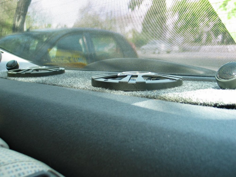

טוב הבטחתי תמונות , של הגברת הבעייתית. דלת ימין קדמית (תא כפפות פתוח בכוונה)דלת שמאל קדמית דלת שמאל אחורית מדף: המצחיק שבאמצע המדף מתכת הזה ניראה משהו כמו איזה הכנה לסאב -

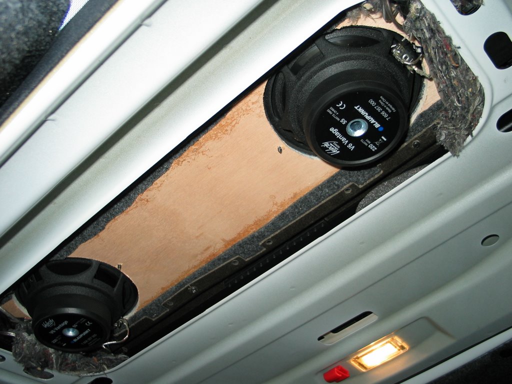

התקנה באלמרה של אישתי : קדימה : מאחור על המדף האחורי : וכל זה לא מוגבר אלא באמצעות יחידת הראש המעולה (לדעתי ) של פיונייר, - וכן הסאונד יחסית מעולה, סאונד עוטף שלא מעייף את האוזן ונותן מספיק באסים עם כיוון נכון. נכון שאפשר לשים עוד מגבר כדי לשפר את העסק אבל היא הטילה ווטו בנושא. לגבי הפלואנס הבעייתית : לצערי רק מחר אוכל להעלות לכם תמונות כדי להמחיש את הבעיה. אה כן סאב לצערי הוא גם ווטו מבחינתה ואני יודע שזה יציק ליושבים מאחור - גם ככה רמקולים על מדף אחורי מהווים לפעמיים בעיה ליושבים מאחור כאשר רוצים להאזין בווליום קצת גבוהה. -

סוף דבר - הרוב כאן טען לא לחתוך אז לא חתכתי הקופסא הוצאה - (מסתבר שיש גם קופסא וגם מסגרת שכולם עם ניטים פלסטיק כאלו) עץ לבוד 5 מ"מ מצופה "שטיח" מאותו סוג דיפון שנמצא בתא המטען , המגשר על "חור" שנוצר כתוצאה מהוצאת הקופסא (היה פיספוס במיקום הMID-WOOFERS , שהיה אפשר להרחיק אותם עוד קצת אבל לא נורא) זהו כרגע אין מגבר והרמקולים מחוברים ישירות ל HU .. (בנוגע למגבר , אני לא מוצא שום נקודה שבה אוכל לעבור את קיר האש כדי להעביר את 12V מהמצבר ולכן העניין מתעכב אם למישהו יש פתרון אשמח לשמוע) -
