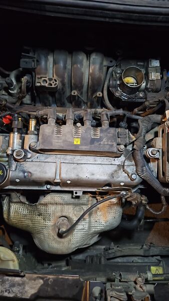

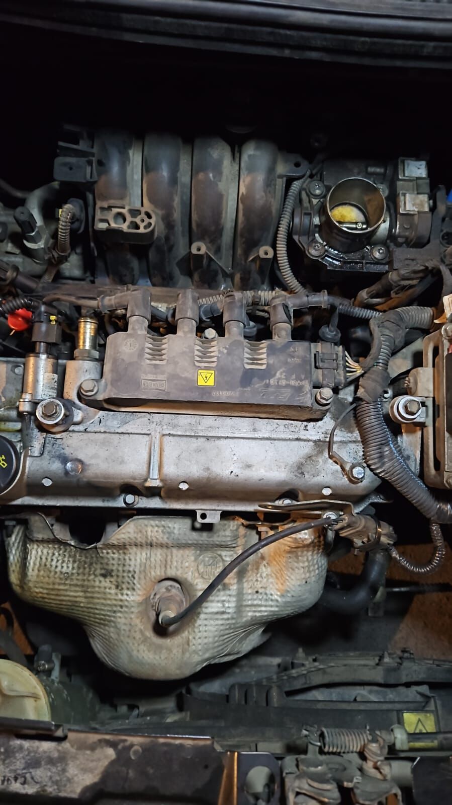

לא כי הבעיה נפתרה ברגע שהחלפתי פלאגים ואחרי 15 אלף קמ +- שוב חזרה עם איבוד כוח וצ'ק אנג'ין מהבהב החלפה של הפלאגים פתרה את זה. אני מזהה איבוד כוח בעליות. זה עליה רעה! אני לבד באוטו אז כל שינוי מורגש הנהיגה היא כבר כמו רובוט מבחינת הילוכים הכביש גם לרוב בעל נסיעה של 50-70 קמש בגלל שתקוע אחרי 1- מכונית חשמלית {לא אקלל כי זה חג, אבל זה מכת מדינה! אנשים רואים צניחה בבטריה נוסעים על 10 קמ"ש} 2- אוטובוס ממוגן-מסכן. מנסה לנסוע מהר לא הולך לו 3- סמיטריילר של הרשות הפלסטינית מלא בשקי בטון. זה בכלל פאפוקה אם יעלה מעל 30 קמ"ש נרקוד בלי תחתונים משמחה.
לא. הוא זז בצ'ק אנג'ין 2 3 לפעמים 4 לפעמים רושם באדום הכל קרס תתקשרו למד"א!
זה כויל משותף לכולם. קניתי איטלקי מקורי ב600 שקל. הוחלף דיי בתחילת קניית הרכב.המקורי שרד 14 15 שנה ו152 אלף קמ.
אין בעיה, הכל פה בשיח של סבבה נו הרד פילינג היום הרכב על 176 אלף. דיי מהר הוא יגיע ל185 אלף, נראה אם בעליה של חיזמה תיהיה ירידה בכוח של המנוע בגלל זיופים של הפלאגים, אז המנורה מנוע מהבהבת לסירוגין ואז אני מקבל מיס פייר באחד הצילנדרים. מבטיח לתעד.

פירוק ראש מנוע זה עליי. הכל נגיש. גם אם האוטו יעמוד יום יומיים שבוע שבועיים הכל טוב. היום היא יותר מאובקת. האבק כבר נהפך לבוץ. אני נמנע מלשטוף את הרכב. תוך יום הוא נראה ככה. לפני הטסט שטפתי. הכנסתי לשטיפה במכונה ב10 שקל בתלפיות. וואלה יצא נקי. הוציא את כל הבוץ. שווה כל שקל. האומן 2 תחנת הדלק יעד

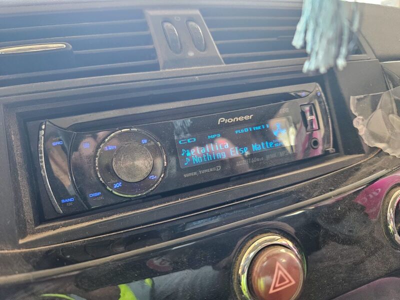

אין דימר אצלי,לא משנה על מה לחצתי לא עובד. אין את זה גם במניו של לשנות תאריך וכו'. אוטו פשוט אבללללל ויש אבל יובל, מהמכוון חולון 03-5507254 התקשרתי אליו הסברתי לו את הבעיה. אמר לי אני אחקור ואחזור אלייך. חזר שאל אם אני יכול להגיע אמרתי לו שלא כי אני עובד בים המלח, להפסיד יומית +500 עד 1000 שקל תיקון לדבר כזה לא מתאים לי. מקסימום אסע בלי לדעת על כמה קמ"ש אני בלילה {לא נוסע בלילה כמעט והפיאט אם נוסעת מעל 70 קמ"ש נגיד תודה} אמר לי אם איכפת לי מהנראות של הרכב. עניתי שלא אמר לי תקשיב מעל ה100 קמ"ש יש נקודה שחורה מוזרה,אתה מזהה? חיובי! יופי, זה פוטו צל. לפעמים הוא מזייף כי מעט אור מהשעונים משפיע עליו עם הזמן הציפוי שם יורד. בדרך לא דרך תגיע לשם {רוצה לפרק? רוצה לעשות חור מגעיל ?} ושים סיליקון שחור. בוצע עובד פצצה תודה רבה לאיש תותח. מאחל לו פרנסה בשפע מדובר במקצוען לא מצאתי לזה שום תיעוד ברשת
