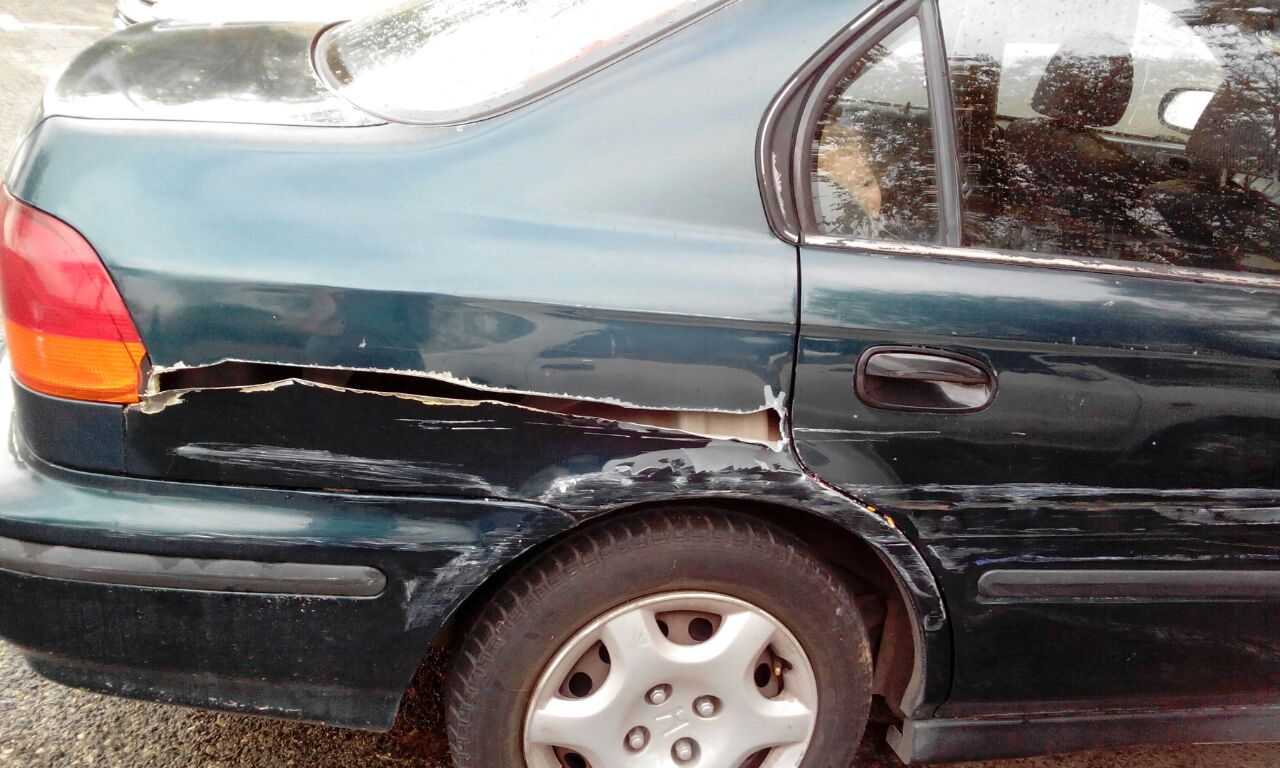

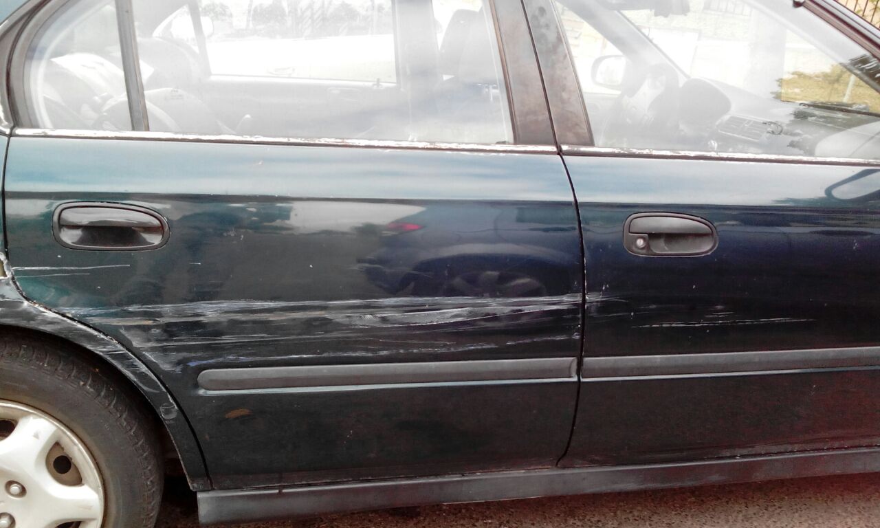

  1. סרט תורכי רבותיי, סרט תורכי. היום בבוקר בדרכה של אישתי לקחת את הילד לגן, יצאה רכב מסוג מזדה 121 ברוורס מחנייה במקביל, האישה עברה, המזדה פגעה בה. פשוט נכון? לא כך. האישה התקשרה ושאלה מה עושים, אמרתי צלמי רישיונות וקחי טלפון ונמשיך הלאה, פגיעת פח. לא לקחה פלאפון, לקחה צילום של ביטוח חובה. הגעתי בערב לבית הפוגעת, ביקשתי שתתקשר אליי כי אני צריך עוד מסמכים. חזרה אליי ואמרה לי שאישתי פגעה בא וזה אשמתה. טוב נו, מה הביטוח שלך? שהם ישברו את הראש מה איכפת לי? לא נותנת. טוב, מחר אני במשטרה, נגיש תביעה אזרחית. ביי. חזרה אליי אחרי כמה דקות, אמרה כי רק היום עשתה ביטוח צד ג. אמרתי לה, אני בא לעזור לך, נתבע את הביטוח שלך ולא תצטרכי לשלם. היא בשלה: אישתך נסעה מהר, לא משלמת. וכו'. אמרתי לה לכי לישון, נדבר מחר אחרי שהרכב יראה שמאי בבוקר ואז נחליט. אני מציע לך לתבוע את הביטוח שלך ולשלם השתתפות עצמית. נראה מחר מה יהיה.
