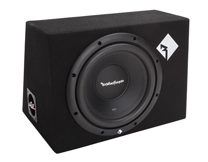

עדכון: התקנתי מחדש את הרמקולים בדלתות הקדמיות. מקודם היו מותקנים על מתאם פלסטיק דק שהגיעה בערכה של הרמקולים (כ 5 מ"מ). החלפתי אותו במתאם גבוה ומאסיבי יותר (18 מ"מ) ומסביבו הדבקתי את הספוג. ספוג נוסף הדבקתי על הפח של הדלת מול הרמקול. העברתי את הכפתור של הטוויר למצב לחוץ. בנוסף התקנתי בבגאז' סאב "10 קטן של רוקפורד. עכשוי אני מרוצה מהסאונד. -
