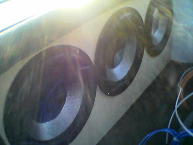

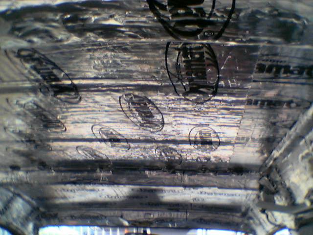

תמונות 3 הסאבים והמגבר, מתוך האוטו של תמיר תמונות איטום ברכב , פיג'ו פרטנר של POKO שלומי -
