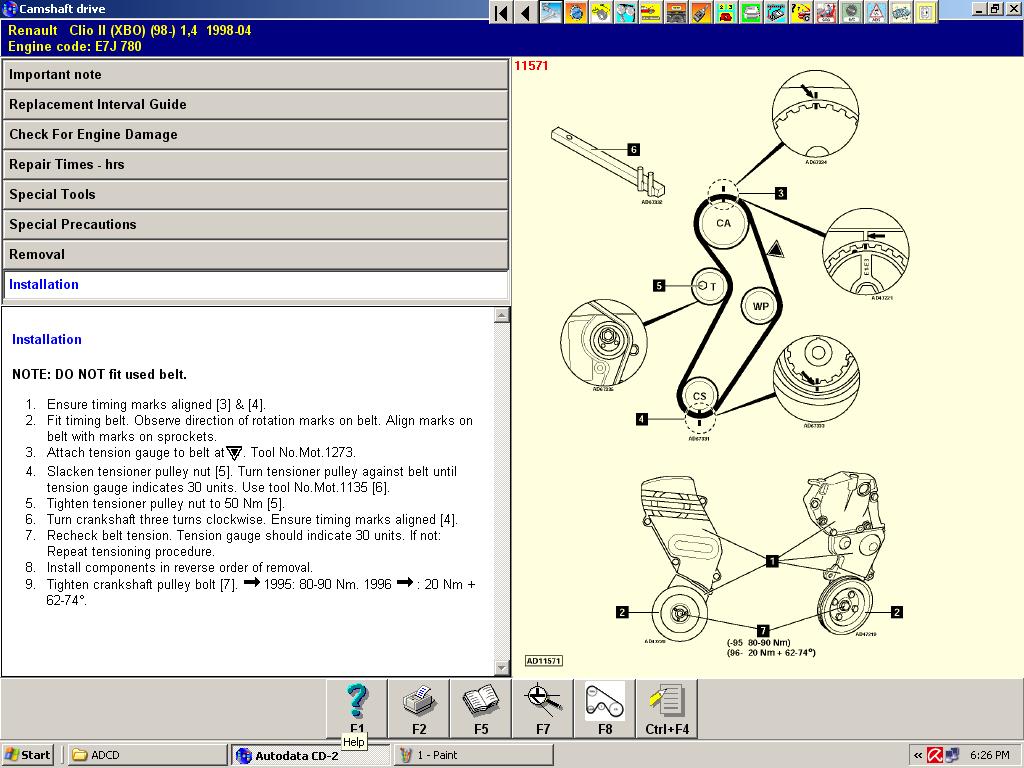

שלום האם ניתן להרכיב טיימינג רק לפי הסימונים שרשומים באוטודאטה ? (ללא כלים מיוחדים לנעילת טיימינג ) איך למתוח את הטיימינג ? (ללא כלי שמיועד למתיחת טיימינג ) תודה רוסלן -

ערב טוב הרכב הוא של חבר , הרכב מתחמם ,תחינה בשמן נעלמים מים . הרכב : קליאו B שנת : 2000 גיר : רגיל מנוע : 1.4 8 שסטומים ק''מ : 200,000 באופן כללי הרכב כמעט לא טופל טיפולים סדירים ולא הוחלף אפילו שמן מנוע , הרכב מוזנח בצורה מטורפת . אני וחבר החלטנו לעשות פרויקט שיפוץ ראש מנוע . * כמעט ואין לנו נסיון , פירקנו פעם אחת מנוע של אונו וזהו . פירקנו היום ראש מנוע ,טיימיניג וכל הסיפור הזה . הראש נשלח לבית מאלכה לבדיקה אטם מנוע היה קרוע לגבי ההרכבה אנחנו בטוח נצתרך קצת עזרה כל טיפ יתקבל בברכה תודה רוסלן
