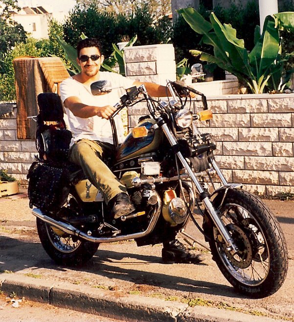

שלום חברים, חבר טוב מחפש עזרה באיתור (ואם יהיה מזל - רכישת) אופנוע מוטוגוצי 650 שהיה בבעלותו ונמכר לפני יותר מעשור. זהו V65 קאסטום בצבעי ניקל ושמנת צהבהבה עם ציור של נשר צבעוני על מיכל הדלק, ותיקי צד, חזית ואחור מעור עם פרנז'ים כמיטב מסורת ההארלי'ס. הוא עדיין לא הביא לי את התמונות אך מי שמכיר/ראה בודאי לא פיספס. אני נתקלתי באופנוע בפעם האחרונה לפני כ6-7 שנים כשהיה למכירה שוב באתר קלאסיקאר. בקרוב אעלה תמונות.
