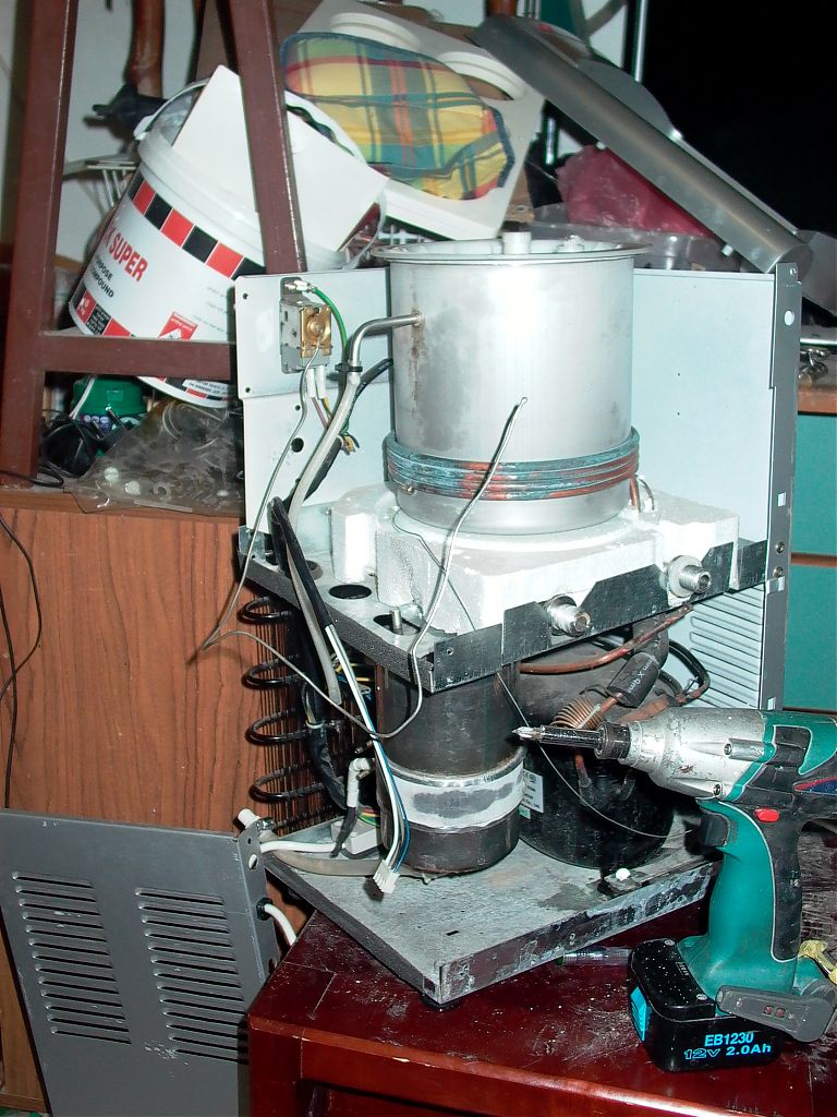

מצטער, האשם במצלמה, או יותר נכון בי כי לא העברתי מטלית על העדשה משנת תרע"ח לערך, אך ה"תכשיט" שלי במצב מעולה. קיצר אין אבנית כבר, המיכל מבריק אחרי הרתחה במים עם חומץ, חלודה גם אין ולא היתה, המיכל מנירוסטה. את חלודת הנחושת אפשר לנקות בחומר לניקוי כלי כסף אך למגע אצבע השכבה כ"כ דקה שאני לא חושב שהיא פוגעת בקירור בצורה מורגשת. גוף החימום הוא חיצוני כך שהוא במצב ממש מצוין. רק שבוע הבא יהיה לי זמן ללכת לקנות חלפים ולכן אני רוצה להיות בטוח שאקנה את החלקים הנכונים ורק אותם. האם צריך להחליף את כל הבקרת מים קרים הזו או רק את החוט עם הרגש שיפורק מהמנגנון?
הולי שיט, גם לי נכנס מישהו בישבן הבוקר במרכז קרית אתא, באוטו של אשתי בדרך לטסט... לענינינו, אתה אומר שהחוט הזה מתנתק מהמכלול בקרה שהוא מחובר אליו ורק אותו צריך להחליף? זה זה במרכז התמונה? החוטים ל2 הטרמוסטטים היו מחוברים מעולה, כך שנראה שזו לא הבעיה. כנראה שלא עושה טוב למכשיר לעמוד במחסן.
יש בעיה קטנה בתאוריה שלך... אני מתכוון לקטע של הגוף חימום + מקצר. למעשה הגוף חימום עובד מעולה, הבעיה שכשהטמפ' מגיעה למצב הנכון הוא לא הולך הביתה לשתות בירה אלא ממשיך להרתיח עד שנוצר קיטור במיכל. מה שקורה בסוף זה שהלחץ משחרר את הצינור עודפים מהפטמת פלסטיק עם המכסה והכל משפריץ. לפני שזה קורה, כאשר מנסים להוציא מים חמים, יוצא קיטור מהברז ורק לאחר שניות ארוכות מתחילים לצאת גם מים. מה הפרוגנוזה? האם יש להחליף טרמוסטטים בחימום? האם יש להחליף את כל הרכיב של חיישן הקירור?
מדהים אבל אני אם אסתדר בעצמי אמנע ממנו לגעגע לשווא. מצד שני אשמח לעזרתו כאן בפורום. אז קיצר הכנסתי את המכשיר האומלל לניתוח חירום, בעיקר לאחר שיחה עם טכנאי שהסכים לבוא והציע מחיר כ"כ זול שהייתי חייב לסרב (מחיר של מרצדס 600 AMG ללא ציפוי זהב!!) וטען שבד"כ בעיית ההרתחה היא בגלל הצטברות אבנית ולא רק כשל בטרמוסטט. בדיקה מהירה גילתה שהסנן קוקוס אכן מסנן קוקוס ולכן לא היה קוקוס במיכל. אבל אבנית היתה במיכל וגם בצינורות ובכמויות מתאימות ליצור אבנים משתלבות. לכן אני מתכוון לפרק את מיכל ההרתחה, לפרק ממנו את כל הרכיבים ולהרתיח אותו בסיר חומץ. כמובן בנוסף להחלפת טרמוסטט. מישהו מזהה? מהם כל הרכיבים הללו המחוברים למיכל? (אני מניח שהתחתונים הם הטרמוסטטים? שניים?)
המיני בר שבתמונה המצורפת, הטרמוסטט השתבץ בדיוק עם העלייה הדרסטית בטמפרטורות ובדרישה למים קרים, המים הקרים קופאים במיכל, המים החמים רותחים לקיטור כאילו הטרמוסטט לא מפסיק את פעולת ההרתחה/ הקפאה. המכשיר ללא סנן פנימי ו/או מנורת UV ו/או ננובוטים להשבחת המים וכד'. חשוב לציין כי מדובר במכשיר יוקרתי מאוד אשר עלה סכום אסטרונומי של כ600 ש"ח כחדש ולכן אני מנוע מלפנות לטכנאי שירות הדורש תמורת ביקורו או העפת מבט חטוף במכשיר סכום הזהה לשכרו של עו"ד פלילי המייצג ראש מאפייה במשפט רצח מחומש. לקנות חדש גם לא בא בחשבון כרגע (מנהל הבנק מחכה לי למטה עם רובה ציד ואני לא אוהב לבקש ממנו כסף כשהוא במצב רוח כזה...) אשמח למידע מה לבדוק, איפה לחפש את החלק הסורר ואיפה אוכל לרכוש כזה באיזור חיפה. אעלה תמונות נוספות של פנים המכשיר באם צריך.
