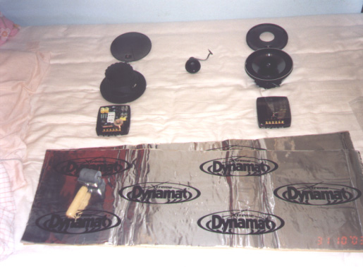

  11. איך הולך המחיר של המשלוח ב EBay? יצא פה למישהו להזמין במקרה משם?

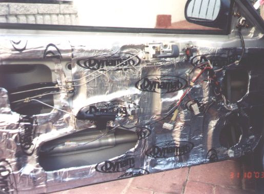

  12. כן.. קיימות עוד הרבה ערכות באמת ועוד סוגים של חומרים... אבל נתתי הסבר על מה שבדרך כלל קונים. יש לי אתרים שמוכרים ערכה לדלת של האקסטרים ב 50 דולר, טיפה פחות. אבל הבעיה זה המשלוח... הערכה הזאת שוקלת 6 קילו.. וזה מעלה את המחיר של המשלוח באופן משמעותי.. המחיר של המשלוח יכול להגיע ל 100 דולר. יש לך אתר שאפשר להשיג אותו ב 90 עם משלוח? דודו, הוא שונה בהרבה מבחינת קלות העבודה, בגלל שהחומר יותר דק ואין צורך בפן/אקדח חימום. לפי דעתי זה שווה את האקסטרה כסף. כמה שהוא מקל את העבודה היא עדיין קשה אם אתה עושה אותה כמו שצריך... צריך להשקיע המון זמן כדי שהחומר ידבק ללא בועות, ולנקות טוב את השטח לפני בטרפנטין/אלכוהול. השקעתי כמה שעות עבודה טובות על כל דלת.
  13. לא קניתי שתי ערכות... קניתי רק ערכה לדלת. הסברתי ל205GTI איזה ערכות קיימות ומה המחיר שלהם.
  14. יש שתי ערכות... ערכה שלמה לכל הדלת, וערכה לרמקול מסביב. הערכה השלמה לכל הדלת מכילה 4 יריעות של 30x90 סנטימטר. הערכה מסביב לרמקול - 2 חתיכות של 25x25 סנטימטר. יש שתי סוגים של דיינמאט - אקסטרים ואוריגינל. האוריגינל אוטם פחות טוב, עבה יותר, קשה יותר לעבוד איתו ודרוש גם אקדח חום להתקנה. האקסטרים אוטם פי 4 יותר טוב, פחות עבה, קל לעבודה. ערכה שלמה לכל הדלת מהאוריגינל עולה בארץ 500 שקל. ומסביב לרמקול איזה 200 שקל. אין לי מושג מה המחירים של האקסטרים בארץ.

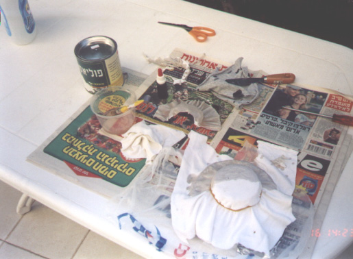

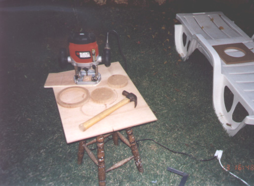

  19. תודה הרמן, אני שמח שאתה מעריך את העבודה הקשה שעשיתי. לא השתמשתי בפיברגלס, השתמשתי בפוליאסטר לבניית המעטפת לרמקול מאחורה. הם די דומים, רק שהפוליאסטר מגיע עם חומר מקשה ובסיס. אפשר להשיג אותו מהום סנטר. חשוב לעבוד עם מסיכת נשימה כשעובדים איתו ובעיקר כשמשייפים את מה שיצרת לאחר מכן. החורים יאוטמו בעתיד, אבל לא בדיינמאט. אני צריך להעביר חוטים ולכן הם לא כוסו עדיין. אני אף פעם לא עושה קיצורי דרך אני קפדן. הכנתי יריעות מפוליגל עם 4 שכבות ספרי זפת עליהן, איתם נכסה את החורים נגד רעשים. אין טעם לבזבז דיינמאט עליהם כי הוא לא יהיה אפקטיבי בהקטנת רעידות הפח. בקרוב נסיים את כל ההתקנה ונשלח עוד תמונות.

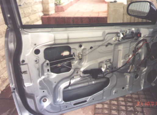

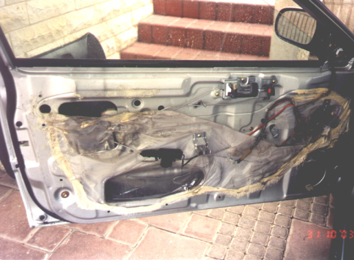

  21. הינה תמונות מתהליך התקנת המערכת שלי........ תגידו מה דעתם..
