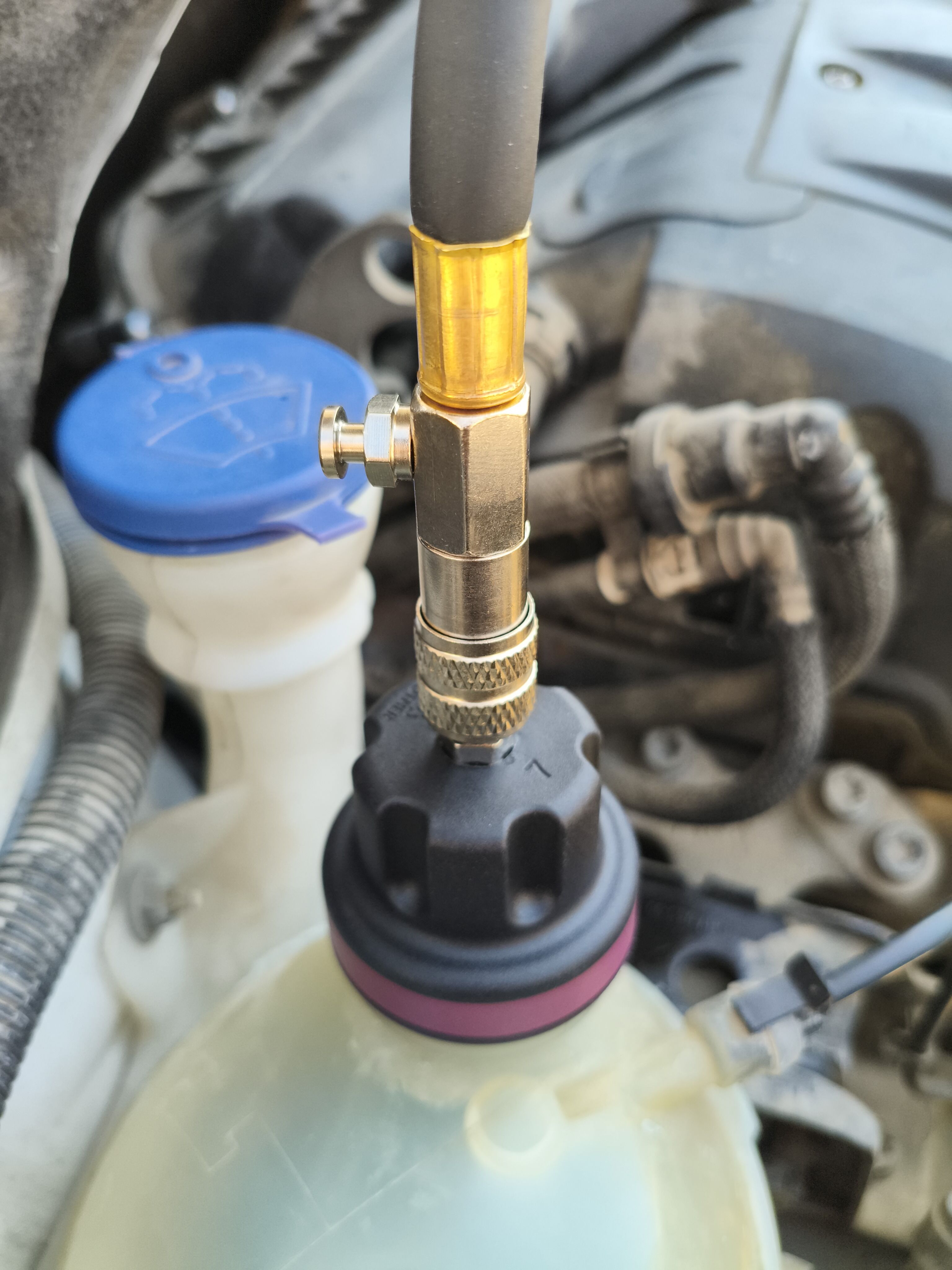

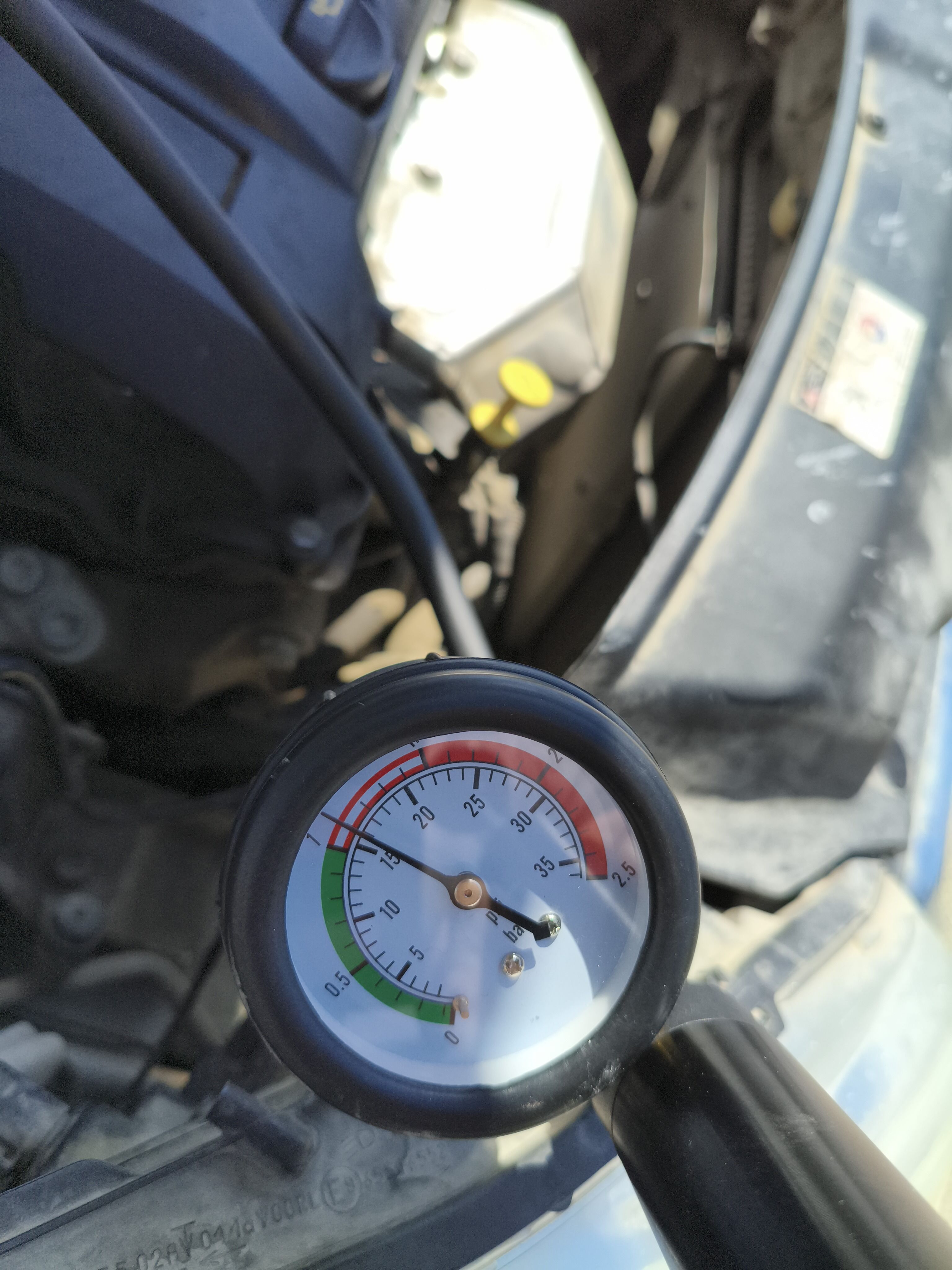

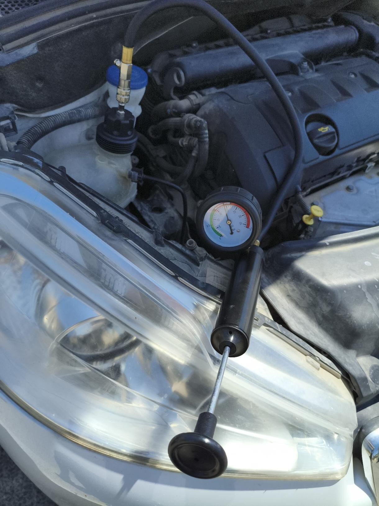

  1. החזקתי את המערכת לחוצה על 15 psi רבע שעה אם הייתה נזילה היו רואים לא? תכלס זה גם אומר שתחתית מיכל העודפים בוודאות סבבה בלי אפילו חור קטן כי הנוזל נדחס למטה וישב שם רבע שעה בלחץ אבל אין וודאות למרכז המיכל ומעלה אבל צריך לזכור שבגלל ויש מתכות למטה שהן לא חמות אם הייתה נזילה מהמיכל הייתי רואה. זה לא משם כנראה.

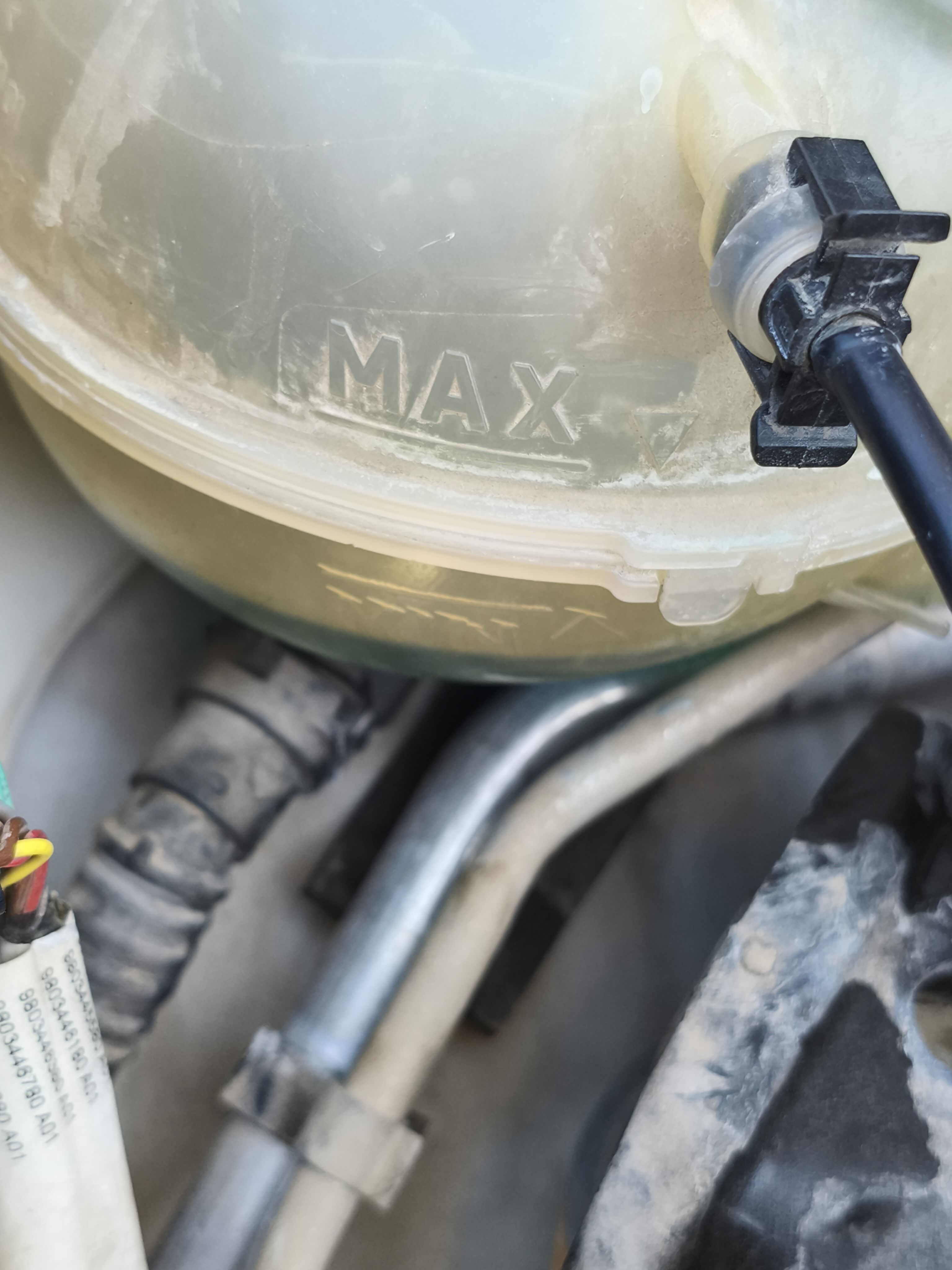

  2. אם יש נזילה ברדיאטור חימום זה אמור לנזול לי לבפנים הרכב לא? בדקתי שטיחים יבשים נסיעה בתוך העיר 8 ק"מ אין איבוד נוזל רק בבינעירוני המפלס יורד יש איזשהו סיכוי שהמיכל עודפים דפוק כבר?

  13. אני רוצה להודות לכל מי שעזר לי, עמוס, פAשוט, כרונו, DEWQ, בוקי, נתנאל, ח. ועוד, ולשאול.. יש מצב שבגלל שלא ניקזתי אוויר הייתי צריך למלא אחרי ריקון 9 ליטר? ושאומרים שיש ברכב הזה רק מקום ל 5.7 ליטר נוזל זה אחרי ניקוז אוויר מלא? כי נזילות אין לי. לא פנימה לא החוצה.

  22. רבע שעה, 15 psi, שומר על הלחץ אבל מפלס הנוזל ירד קצת, היה בהתחלה על בין MIN ל MAX, יש עוד אוויר במערכת? אין נזילות בכלל, אחרי שחרור לחץ המפלס עולה חזרה. אכן מד חום
