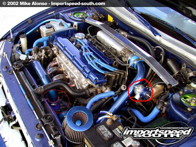

תמונות של מנועים של יונדאי לנטרה 96 ידנית מישהו יכול להסביר לי את מה שעקפתי בעיגול למה הדברים האלה משמשים וכן בתמונה של המנוע עם החוטים הסגולים מה זה המערכת שהוסיפו למטה שרשום עליה טורבו
