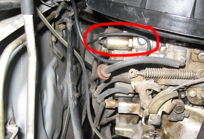

  19. שאתה אומר שהחיבור אולי רופף אתה מתכוון לחיבור למעלה? שזה שמתחבר בקליק כזה? כי בדקתי אותו והחיבור בסדר
  20. כמה עולה החלק הזה? משומש או חדש...
  21. זה החלק שמסומן באדום ושממנו יוצא החוט השחור הזה שעולה למעלה פשוט הרכב שלי מקרטע בזמן נסיעה וגיליתי שהחלק הזה אחראי... שהאוטו מונע ואני נוגע בחלק הזה אז יש רעש של קצר כזה ולפעמים האוטו נכבה שאני נוגע בחוט הזה. האוטו הוא מיצובישי לנסר אוטומט שנת 93
