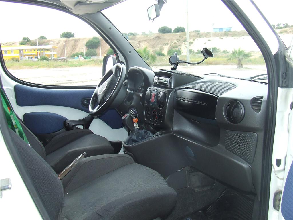

  2. למכירה דובלו 2002 טורבו דיזל. דגם טורבו. מצב מצויין. הכל תקין ועובד. לרכב חלונות חשמל נעילה מרכזית מערכת סטריאו. כיסאות של HGT הגה של HGT. הרכב משופר בהספק המנוע על ידי צ'יפ של אבסולוט. ויש לו כ-145 כוח סוס לעומת 100 במקור. הרכב מטוס. לא מעשן לא מקרקש ומרגיש כמו פרייבט. מותקן גם פילטר פתוח. ג'נטים קלים של לנסו 15 אינץ. 280.000 קילומטר. טסט לשנה שלמה. יד 4. יש אופציה לקנות עוד דובלו לחלקים למעונין. מחיר 26.000 גמיש מעט למי שבא לראות. שחרון 0508810671
