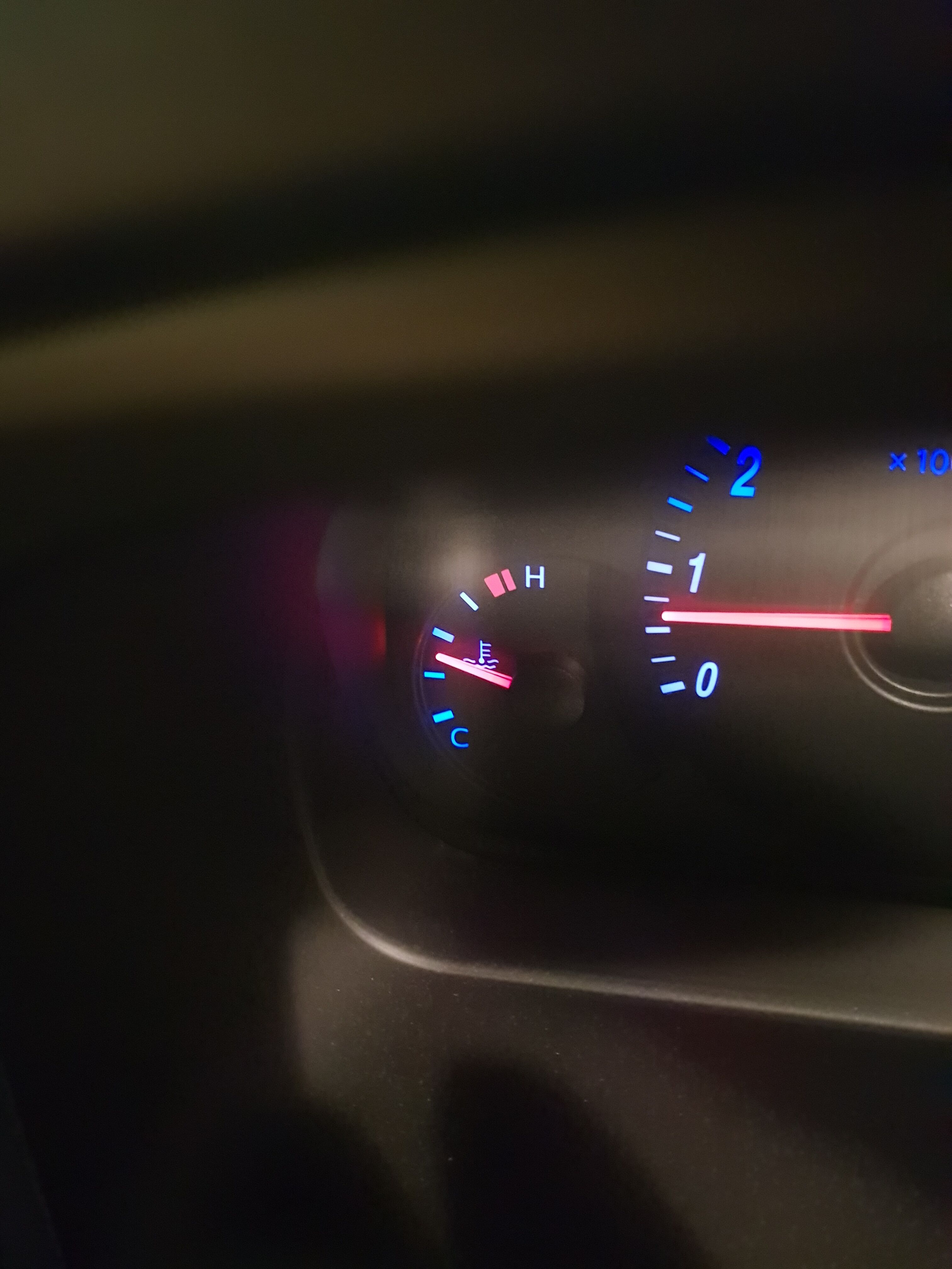

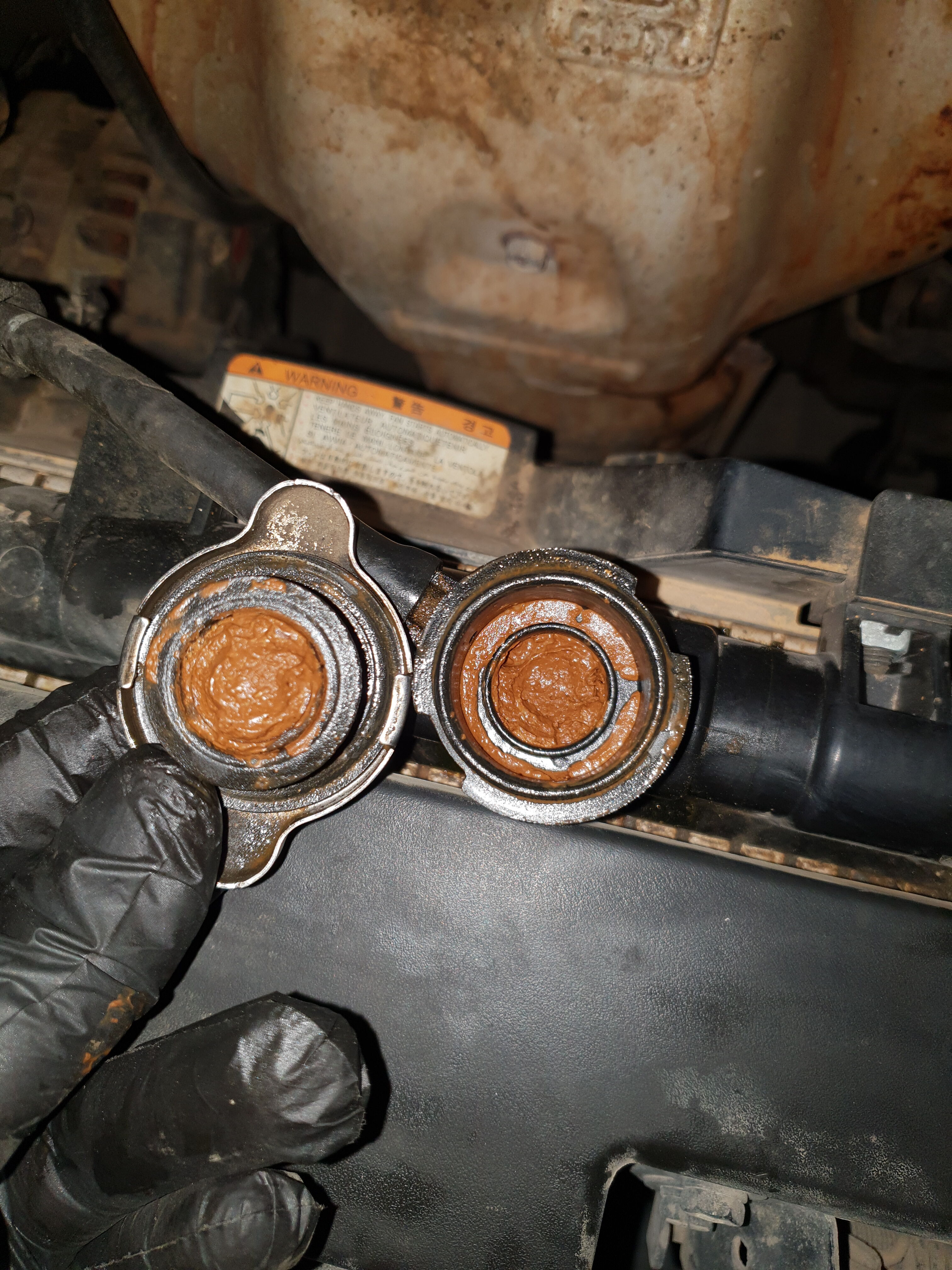

לפני כ5 חודשים החלפתי ראדיטור חדש. היום בנסיעה ארוכה עם פקקים רציניים. במקרה שמתי לב שהמד של טמפרטורת נוזל הקירור מתחיל לטפס לאט לאט למעלה, מהמקום האידאלי באמצע. דווקא באמצע פקק בלי יותר מידי מקום לעצור בצד. טוב החלטתי להמשיך בנסיעה תוך מעקב צמוד על הטמפרטורה של נוזל הקירור. הטמפרטורה הגיעה כמעט לרבע אחרון לפני הסימון האזהרה האדום. אבל משום מה לאט לאט המד הטמפרטורה התחיל לרדת בחזרה והתקרב למצב נורמלי. ואז לאחר עוד כמה מטרים של עצירה-נסיעה המד היה מתחיל לטפס וחוזר למצב נורמלי וכך הלאה. שעברתי את הפקק ונסעתי בכביש המהיר דווקא אז המד חזר למצב נורמלי. ושוב שנכנסתי לנסיעה איטית בתוך העיר המד היה עולה ויורד.... שהגעתי ליעד בדקתי שמן מנוע הכול היה תקין שמן מנוע בלי שום חומר נוסף. ואז פתחתי את פקק מיכל הראדיאטור ולתדהמתי ובמקום נוזל קירור היה חומר דמוי משחה כמו חמר . ולפחות נראה שבחלק העליון הראדיאטור היה בלי נוזל קירור. במיכל עודפים/עיבוי היה לי נוזל קירור בלי החומר הזה. נקתי את החומר הזה כמה שיכולתי והוספתי קצת נוזל קירור, בינתיים המד טמפרטורה רגוע... טוב מה דעתכם שזה חלודה שגרמה לריאקציה? שמן שחדר לנוזל קירור? חומר שהוסף לנוזל קירור?? כימקלים של נוזל הקירור שהשתנו?? ואיך כדאי לטפל בזה פלאש לכל הראדיאטור או מספיק לנקות היטב ולמא נוזל קירור?

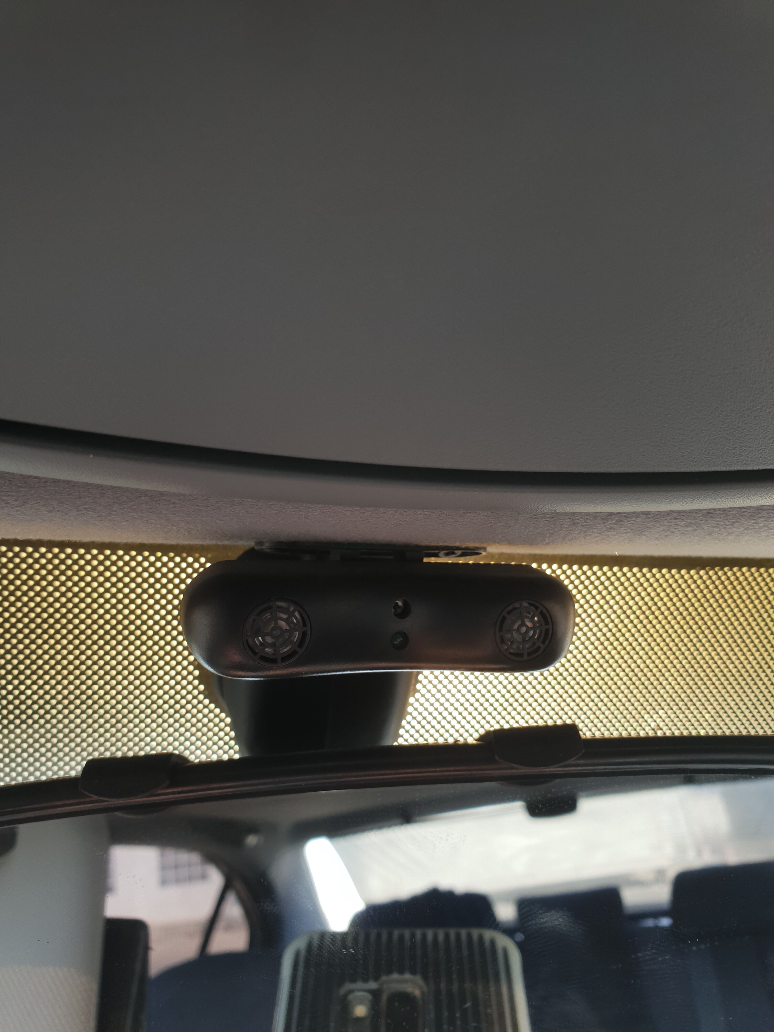

האם כמו שיש אורday running light. יש טכונולגיה חדשה של איתות/הצקה דרך אורות הדרך. אני שואל כי לפעמים שאני נוסע לפני רכבים חדשים יחסית, אני מרגיש שאני מקבל אלומות אור של כמו אורות איתות של "תן לעקוף" או איתותי ההצקות שיש כל מיני שסתם עושים. אז נראה לי שמהרכבים החדשים אני מרגיש כאילו שאחד מצדדי מאורות הדרך או אורות הגבוהים מאותת או שולח אלומות אור מעצבנות ומסנוורות בתדירות שונה משל אורות איתות לדוגמא. וזה תמיד מצד אחד של האורות ממה ששמתי לב. אני חושב ששמעתי על איזה טכנולוגיה או פיצ'ר חדש שיש בנוגע לאורות אבל אני לא בטוח. דרך אגב זה יותר מעצבן מאורות גבוהים רגילים. מישהוא מכיר מה אני מתכוון. דבר אחר. מישהוא מזה למה משמש הרכיב הזה מעל המראה האחורית נראה כמו מיקרופון אבל אני לא בטוח.
