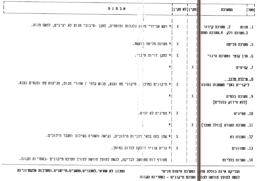

תודה על התגובות עד כה. עדכון קצר: מסתבר שהכרית נוטרלה (היו ילדים קטנים), אז כנראה שרק צריך לחבר בחזרה (ההודעה המקורית עודכנה). גם עדכנתי את הקילומטרז' - 76k. לגבי הצמיגים - היה פנצ'ר, וחברת הליסינג החליפה ספק אז הותקן גלגל מיצרן אחר. וכמובן (אמרנו ליסינג...) שהושאר מקדימה. כנראה שגם שאר הצמיגים הוחלפו לא מזמן, אז אני מניח שעדיף לעשות הצרחה קדימה/אחורה ולא להחליף את כולם. ואולי פשוט לחפש צמיג זהה לבן החורג. דרך אגב, חברת הליסינג דורשת מחירון פחות 15% (המחירון 75000?). מישהו זוכר כמה צריך להוריד בגלל הליסינג ובגלל הקילומטרז' (הוא גבוה קצת כמדומני)? נ.ב. לגבי הגיר הרובוטי - זה 2005, למיטב זכרוני הרובוטי הגיע רק לאחרונה. תודה, ניר
שלום, ידידה טובה שלי שוקלת רכישת טויוטה קורולה מודל 2005 מליסינג. היא לקחה את הרכב לבדיקה, ורציתי את חוות דעתכם על התוצאות - כמה קריטי (מה חובה לתקן, מה לא קריטי), ואם אתם יודעים עלות משוערת לתיקון, גם יעזור. להלן הליקויים שנמצאו (הדו"ח המקורי מצורף): - רעש אביזרי מנוע גלגלות ומותחים, לתקן - סיבובי מנוע לא יציבים, לתאם מנוע. - מערכת פליטה רועשת. - לתקן זויות היגוי. - תיקונים במרכב, תיקוני פח וצבע, פגוש קדמי/אחורי פגום, פגיעות פח ופגמים בצבע. - צמיגים לא זהים (אמרתי ליסינג, נכון?...) - שמן כהה בלאי דסקיות הילוכים, נקישה והשהיה בשילוב ומעבר הילוכים. - כרית אוויר דולקת לבדוק במוסך (הכוונה לנורית) עדכון: הכרית בוטלה במתכוון (היו ילדים) אז כנראה שזה רק לחבר מחדש, ושכחתי קודם אבל הקילומטרז' הוא באזור ה-76k. תודה, ניר
