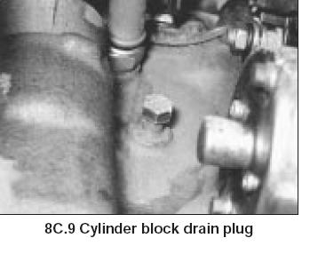

  11. נצל"ש לגבי פיאט אונו. בספר של היינס רשום בנוסף לניתוק צינור תחתון גם לפתוח בורג ניקוז של בלוק צילינדר. לא הבנתי איפה זה נמצא. צירפתי תמונה שלו. מאיפה בדיוק מחדירים מי ברז לרדיאטור? תודה
