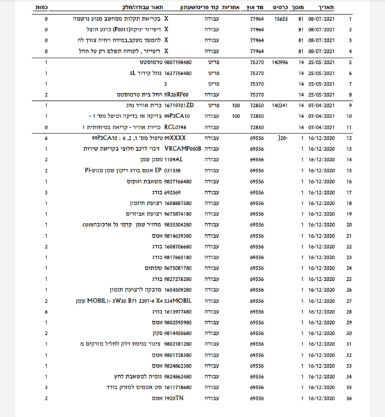

  18. אוקיי. אגב דעתך על העמוד הנוסף של היסטוריית הטיפולים?
  19. העניין הוא שכמעט בכל אחד מהאקזמפלרים הללו עם הפיורטק הסוגיה הזו עולה - 1. יש מי שהלך לו המנוע ואז החליף מנוע, רצועה, משאבה וכולי ואז אומרים וואלה אחי תתרחק. 2. יש את מי שהחליף בריקול ובמצב הזה ברוב המכוניות כבר חלה איזושהי מידה של התפוררות הרצועה והוחלפה גם משאבה ואז גם מייעצים להתרחק. 3. יש מי שעד לרגע זה לא עשה את הריקול וגם פה כנראה עדיף להתרחק. 4. יש מי שבכלל לא מטפל במורשה וגם החליף יותר ממוסך אחד לאורך הזמן והיכולת להשיג היסטוריית טיפולים רציפה קצת יותר סבוכה וגם פה... בכל אחד מהמקרים התשובה בסופו דבר - תתרחק. ייתכן שזו באמת התשובה בסופו של יום וזהו ואני סתם מתעקש. זו לא ביקורת עליך או על מי מהמגיבים, כי אני בוודאי לא מבין, אחרת לא הייתי שואל ואתם כמובן מגיבים מהידע והנסיון שלכם כדי לעזור. אני גם לא מחפש מישהו שפשוט יגיד את מה שאני כביכול רוצה לשמוע. אבל המסקנה האופרטיבית מהתגובות הללו, בסופו של יום, היא לא לקנות רכב עם מנוע פיורטק ישן מ-2018 (חורג מהתקציב שלי, אגב). ואני שואל - האם כך הדבר? האם עד כדי כך?

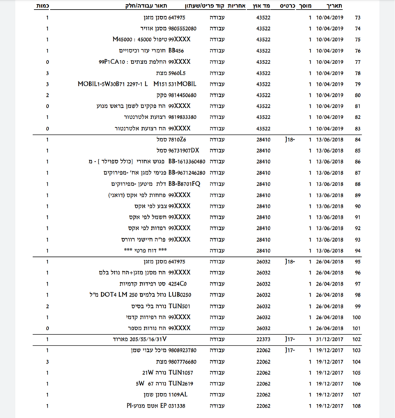

  22. שלום, אשמח לחוות דעתכם על היסטוריית טיפולים של הרכב (מצ"ב). 2016, יד שלישית, כל הידיים פרטיות, טופל במורשה כל חייו. על פניו נראה לי בסדר ואפשר להתקדם לקנייה. ? תודה רבה
