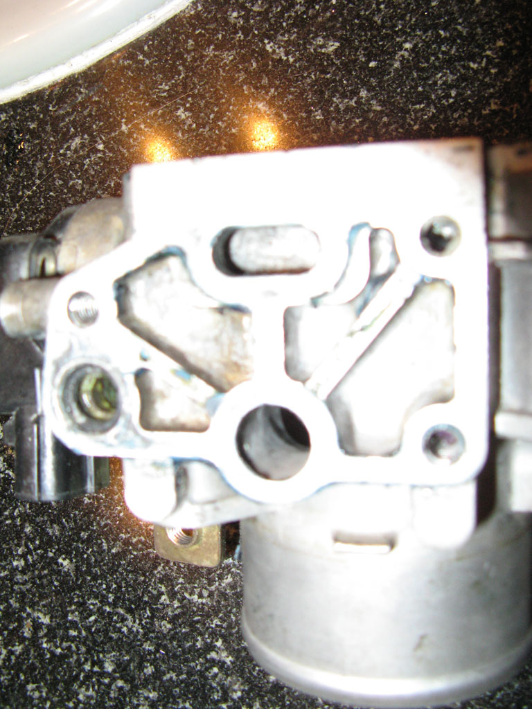

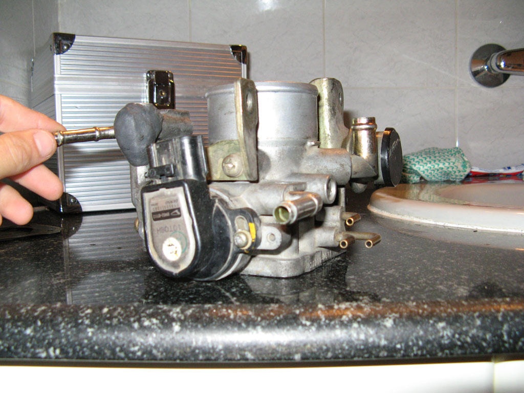

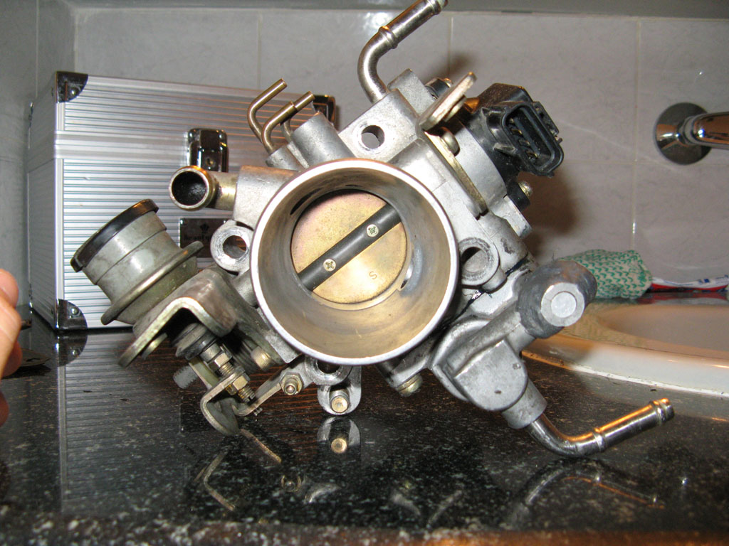

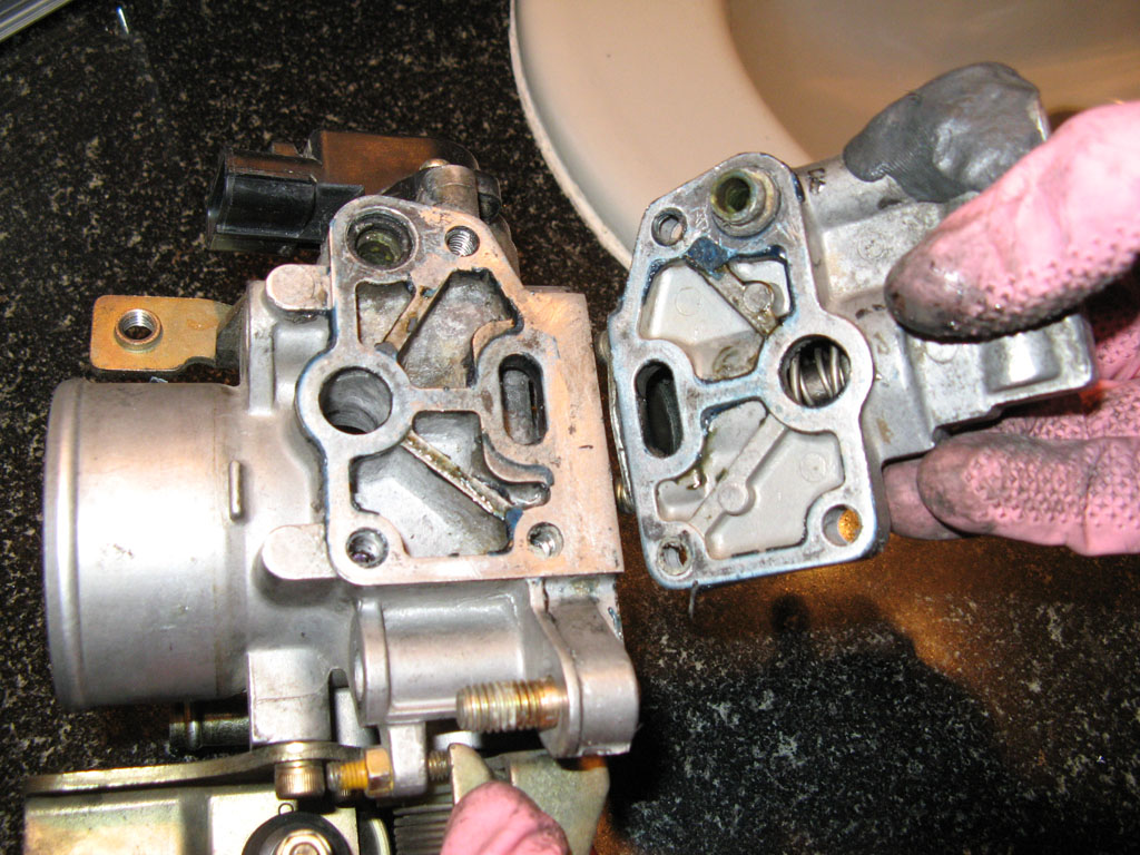

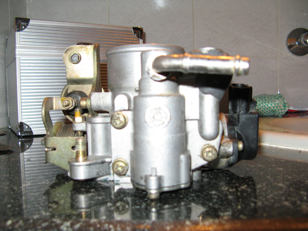

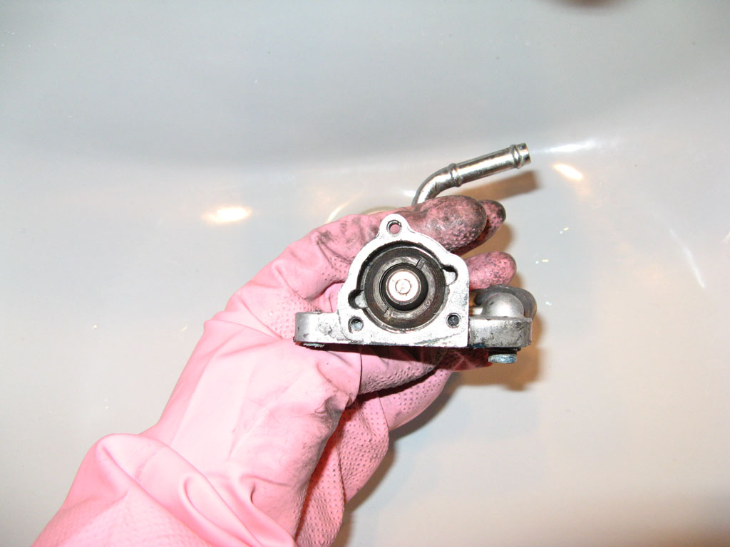

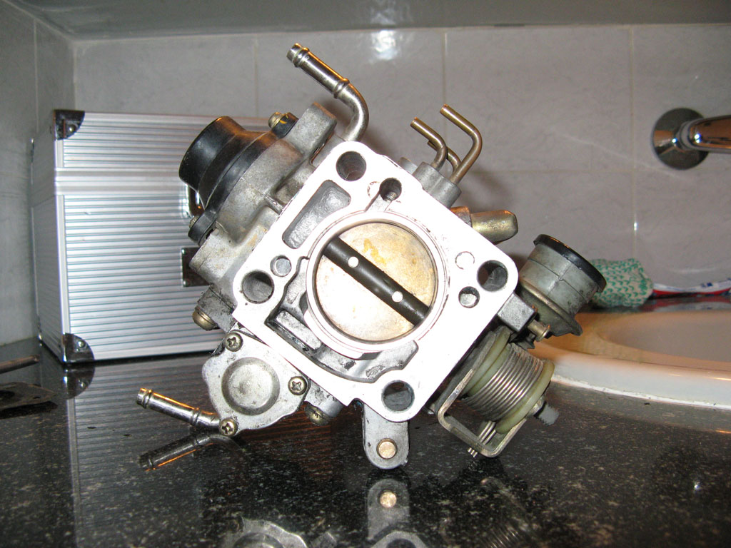

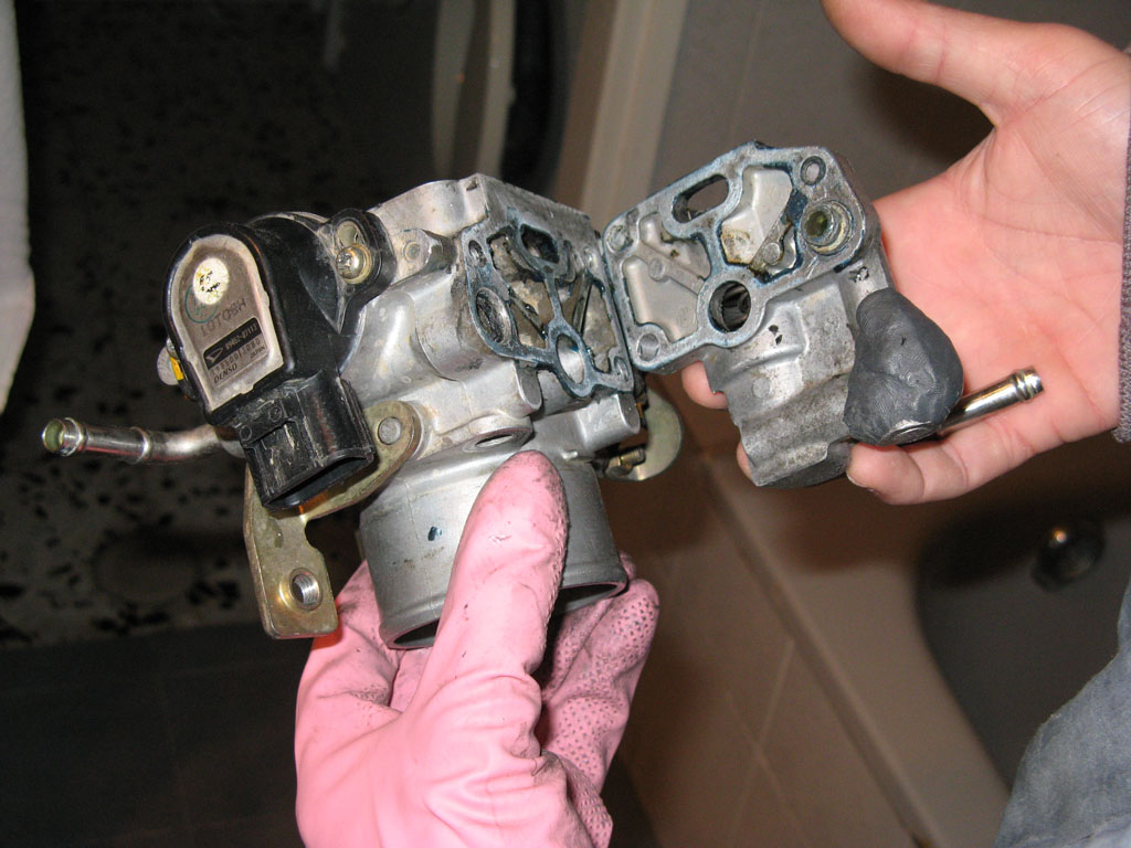

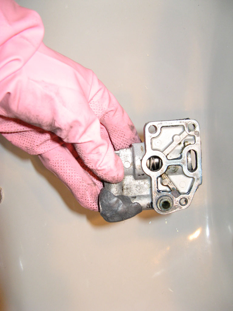

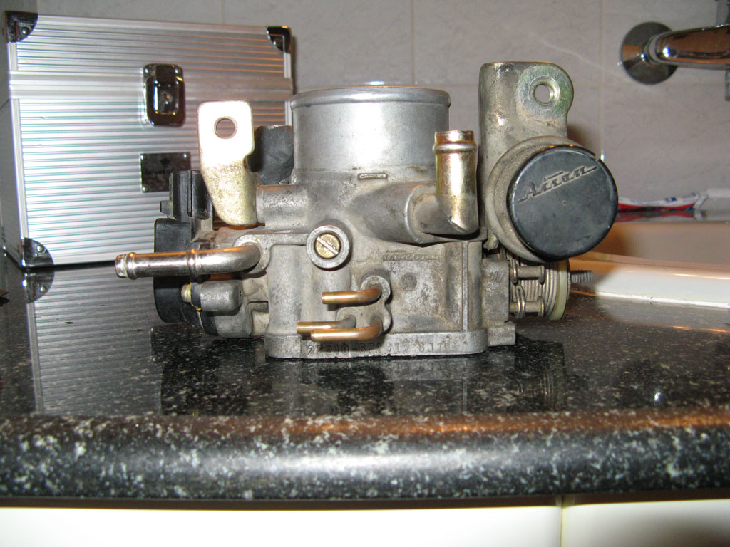

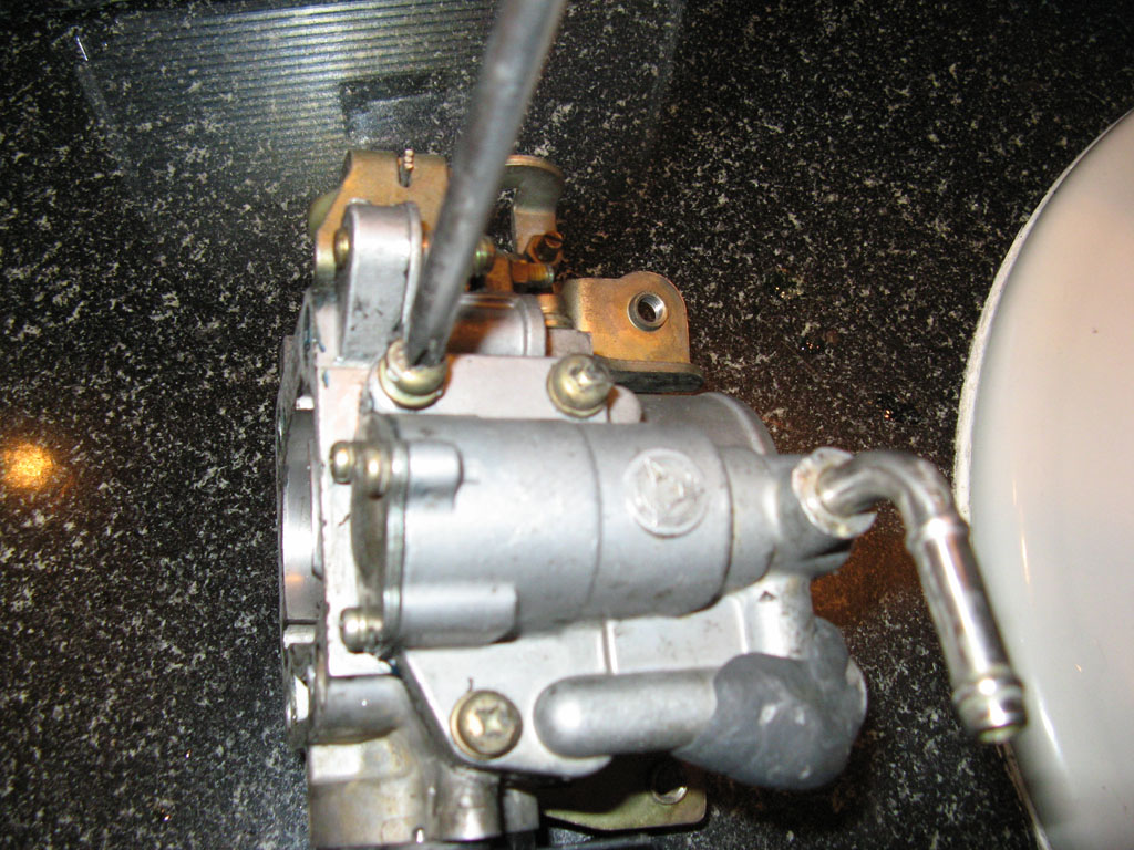

  5. שלום לכולם! לאחר העידכון האחרון חלו שינויים בתפקוד הטורים ברכב שלי. הטורים עלו חזרה להיות גבוהים: 1600-1800 בניוטרל , בנוסף כאשר אני נותן קצת גז הטורים מתחילים לעלות ולרדת בצורה מהירה כאילו משהו לוחץ ומשחרר את דוושת הגז. פירקתי את בית המצערת שוב והפעם צילמתי אותו כדי לנסות ולהעזר בחברי הפורום ולהביא לפתירת הבעיה. 1. אני מנסה להבין מהו הקפיץ ומהו תפקידו בתמונה הראשונה. 2. לאחר מכן מצורפות כל התמונות של בית המצערת. 3. אני לא יודע מה עוד לעשות.....אני על סף ייאוש. אשמח לתשובתכם. עומרי ט
  6. נ.ב: תודות רבות לחיים ודוד שעזרו במציאת הבעיה ובפיתרונה.
  7. שלום לכולם! בשעה טובה נפתרה הבעיה!!! לאחר פירוק נוסף של בית המצערת, הבנתי יותר איך הדברים עובדים או אמורים לעבוד. כאשר נסיתי לנשוף לצינור בצד אחד לא יצא אויר מהצד השני. גם בפעם הקודמת ראיתי זאת אל חשבתי כי ה"קפיץ"/"טרמוסטט" שבתוך בית המצערת יפתח כאשר יתחמם. הטבעתי את החלק במים רותחים ו....כלום, כאן נפל האסימון כי הקפיץ אולי לא קשור ויש לי סתימה בתוך "בלוק" בית המצערת. לאחר שימוש בחומרים מסירי אבנית וזז- קל דחפתי לחץ אויר חזק מהקומפרסור שלי, פתאום נשמע קול שיחרור ועפה לה חתיכת גוש אבנית מהצינור. שמחתי כל כך מאחר והבנתי שפה היתה טמונה הבעיה. ניקיתי שוב את בית המצערת והרכבתי אותו חזרה ברכב, בבדיקה ראשונה לא השתנה הרבה, הטורים קצת ירדו אך לא כמו שציפיתי. מקריאה של אחת מהודעות הפורום משהו רשם שאחרי ניקוי בית המצערת שלו הוא היה צריך לאתחל את מחשב הרכב. בהתחלה זה נשמע לי מוזר אך....עשיתי את מה שכתוב בהודעה- לפתוח סוויטצ' שלב אחד לפני הנעה, להמתין במצב זה כ-5 דק' ולאחר מכן לכבות את הסוויטצ' ותכף להניע. פלא פלאים הטורים ירדו משמעותית!!! כרגע לאחר כיוונים הטורים עומדים על : פארינג/ניוטרל: 900-1000 סל"ד , דרייב: 700-800 סל"ד. לסיכום, הבעיה נפתרה ואני מקווה שהודעה זו תעזור בעתיד לעוד חברים (שיבצעו חיפוש בנושא). בברכה, עומרי ט
