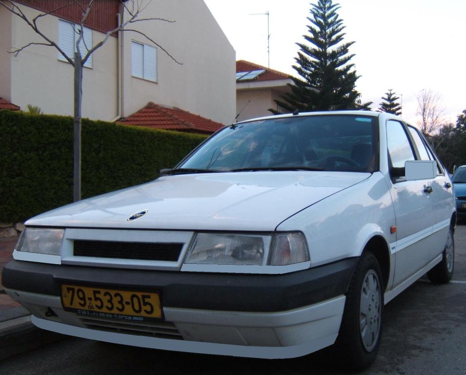

אז ככה ....עקב חופשת הסמסטר הקצרה וחוסר המעש החלטתי לצבוע את הפגוש (לא איכפת לכם שאני קורא לטומבון ככה ,נכון ??? ) הקדמי והאחורי בצבעם המקורי , שחור , עקב גיל הרכב (11 שנה -בשנים של רכב זה הרבה !!) ועקב שהייה ממושכת של הרכב בשמש הצבע די דהה ......החלטתי להעלות את הפרוייקט ולכתוב בו כל פרט וצעד שנעשה ,בשביל אלו שרוצים גם כן ליצבוע אך לא יודעים מאיפה להתחיל !! אז יאללה לעבודה !!!! המצרכים הדרושים : -נייר דבק , עדיף עבה ככל האפשר . -צמר פלדה . -חומר מדלל = טינר 21. -ספריי צבע שחור מט / מבריק (לפי הטעם) מסדרת: KRYLON -fusion for plastic מבית "יעקובי" -הרבה עיתונים לכיסוי . שלבי עבודה : 1. ניקוי הפגושים בעזרת מטלית וחומר מסיר אבק (החומר של ניקויי החלונות יעשה את העבודה ), למטרת ניקוי של היצטברויות אבק מהשבועות האחרונים מלאי האבק !! 2. שיוף הפלסטיק של הפגוש הנבחר - אני התחלתי מהאחורי , לקחתי גוש של צמר פלדה טיפטפתי מעט טינר עליו והתחלתי לשייף את הפלסטיק , המטרה היא שיוף קל בלבד כלומר רק לגרום למעיין "שריטות קלות " (מצורפת תמונה !!!) שייגרמו לצבע להיתפס על הפלסטיק , אך שימו לב שיש כל כמה שיופים לטפטף שוב מעט טינר על הצמר . 3. הדבקה של נייר הדבק במקביל לפסי הפגוש , כלומר ליתחום את האזור אותו אנו רוצים ליצבוע בכדי שהצבע לא ייגע באזורים שצבועים בצבע הרכב כמ למשל בפיאט טמפרה שהפלסטיק השחור הוא בין איזורים שצבועים בצבע הרכב . לאחר מכן לכסות את האזורים של הרכב הקרובים לאזור הצביעה בעזרת עיתון ונייר דבק , ולוודא שהאזורים מכוסים טוב לפני שנוגעים במיכל הצבע , תבדקו כמה וכמה פעמים !!!!!!!!!!!(ראו בתמונה ) . 4. צביעה - ההתזה של הצבע נעשית במרחק של כ-25 ס"מ מהפגוש הנבחר בתנעות הלוך ושוב ( כ3 חזרות ) ,ללא עצירות בדרך !!!!! קחו בחשבון שכל עצירה או תקיעה תהווה מקור לגיבוש טיפות של צבע על הפגוש !!!!! לאחר כ-3 חזרות של "הלוך ושוב" יש לתת לשכבה הדקיקה של הצבע להיתייבש במשך כ 2 עד 4 דק' ולאחר מכן לחזור על הפעולה ושוב לתת לה להתייבש , ככה לעשות במשך 3-4 פעמים עד שמקבלים את הצבע הרצוי , הייבוש המלא של הצבע עורך ככמה ימים אך ניתן כבר אחרי שעה + להישתמש ברכב , הורדת העיתונים תעשה כחצי שעה לאחר סיום השיכבה האחרונה . (ראו בתמונות !) 5. מעבר לפגוש הקידמי וחזרה על כל השלבים ( בלי לחפף !!!! ) מקווה שנהנתם לקרוא ובהצלחה לאלו מכם שצובעים !!!!!!! בברכה גיא . נ.ב - תהנו מהתמונות !!! , אני אצרף עוד בהודעות נפרדות ....
