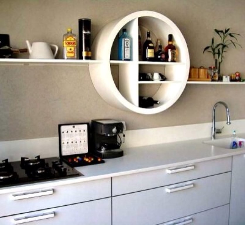

  12. אני אכן מודע לכך שזה עשוי מ - MDF . השאלה היא איך יוצרים אלמנטים עגולים מגבס ? .
  13. שלום רב הייתי בחנות H&O מצאתי מכנסי Dockers דגם D2 , אני חבר מועדון אך המחיר עדין גבוה עבורי 250 ש"ח למכנס . האם יש אתר בחו"ל שכולל משלוח יוצא במחיר יותר נמוך או לחילופין חנות בארץ אופציה נוספת מכנסים של חברה אחרת בעלי מראה דומה או זהה . תודה מראש .
  14. שלום רב , אני מבקש לדעת האם צריך גבס מיוחד לשם ביצוע הפרויקט שבתמונה ? . תודה מראש .
