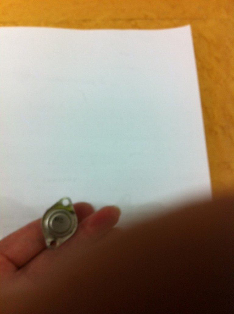

  9. בשעה טובה התרמוסטט פורק מהמייבש , אכן הגישה אליו ואל הגוף חימום היה מתוך התוף . האם יש מישהו באיזור הוד השרון שאוכל להגיע עליו ע"מ שיבדוק לי אם התרמוסטט תקין ? . באם הוא ימצא תקול אקנה אחד חדש ומקורי . מצ"ב תמונות של התרמוסטט .

  11. מישהו יודע איפה בדיוק נמצא התרמוסטט? באיזה חלק של המכונה? חלק עליון/תחתון/בצד? פירקתי את המכונה ואין זכר לתרמוסטט...

  13. האם התרמוסטט - נמצא פיזית על האלמנט של הגוף חימום . למה אני שואל , כי דיברתי עם טכנאי שאמר לי שהיו שריפות של מייבשי כביסה , מספר מהם גם השנה , עקב החלפת טרמוסטט תקול בלבד , לפי מה שהוא אמר לי זה לא תקני וצריך להחליף קומפלט את הגוף חימום יחד עם הטרמוסטט .
