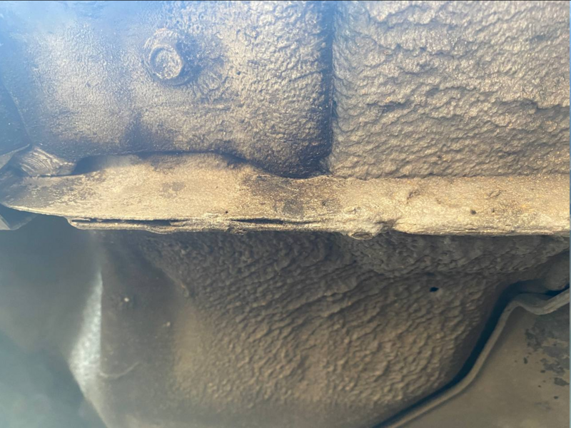

משתף שקצת קראתי וראיתי סרטונים, מההבנה שלי אותו Pinchweld הוא אזור שבו הפס מתכת הוא כפול (תקנו אותי אם אני טועה), איזה בן אדם ביוטיוב הדגיש את המושג Double Metal. אם כך, האזור שבו המתכת כפולה אצלי מתרחב הרבה מעבר לטווח של ה 5 ס"מ בין הנקודות (אותו Pinchweld) ונראה שאפשר להרים, גם מסרטונים אחרים, ראיתי שבן אדם אחד מרים +- באותו נקודה ושם סטנד אחריה.

חבר'ה שאלה למנוסים שכאן, האם ניתן למקם את הסטנדים על אותו הקורה שממנה אני מגביה את האוטו עם הג'ק? הכוונה שלי זה לעלות עם הג'ק, למקם את הסטנד על אותו הציר, נגיד, בשליש הקדמי הראשון של הרכב, להוריד, ואותו תהליך צד שני. אני רואה שרוב האנשים ממקמים את זה במרכז הרכב ולצערי אצלי אין אופציה כזאת, לפחות לא כזאת שאני רואה, כי רוב המרחב למטה מכוסה ביריעה שצריך לפרק. אין לזה שום אזכור בספר רכב גם למעט שזאת נקודה לג'ק. בקיצור, האם ניתן למקם את הסטנדים שם ללא סכנת קריסה או שזה צידי מדיי?
