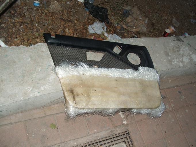

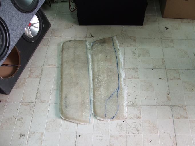

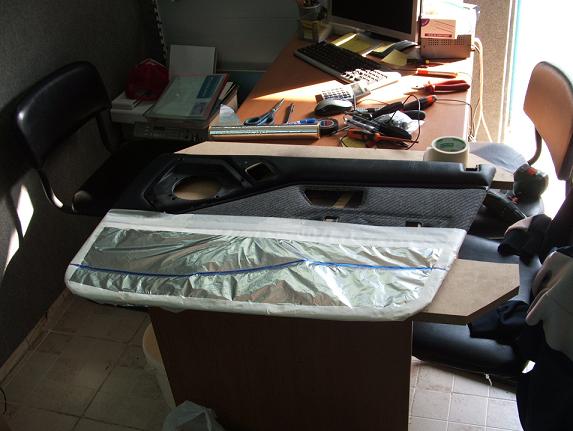

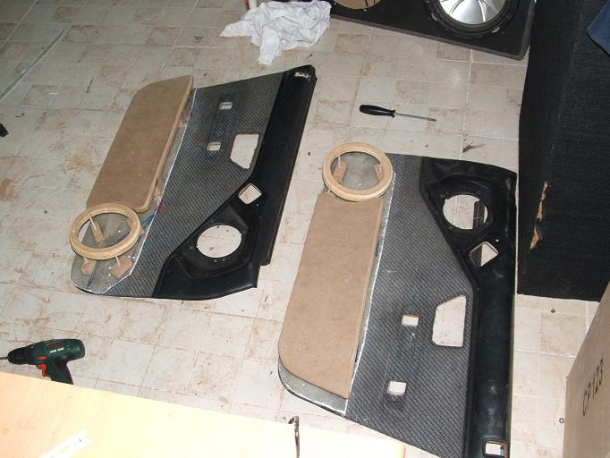

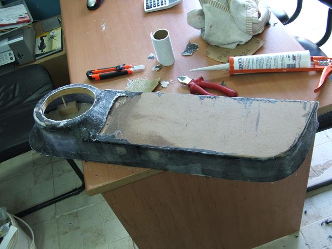

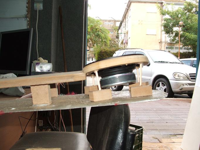

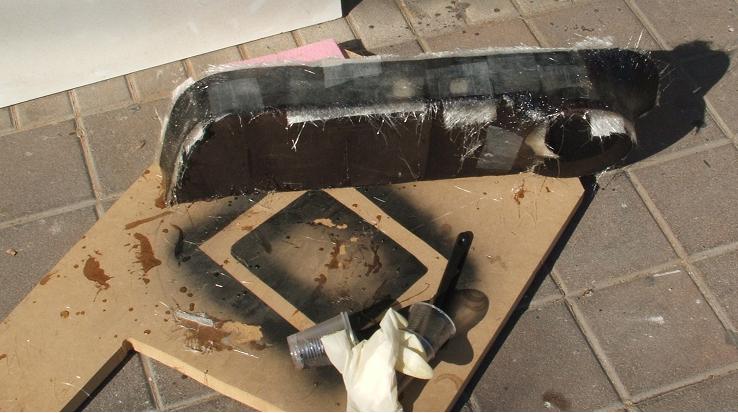

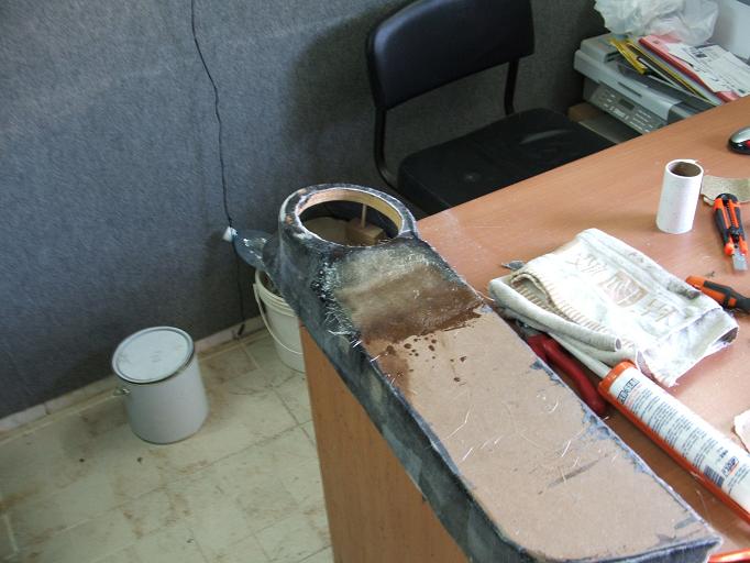

שלום מה נשמע ? חלק ממכם יודעים שלאחרונה רכשתי סיטרואן ZX ולאחר יומיים כבר החלו התכנונים כרגע אני עומד בפני סיום של הפודים בדלתות עבור הוופרים מבית מורל - ההיבריד או אלייט , עדיין לא הוחלט . בהמשך יבוא פודיומים עבור CDM54 ולאחר מכן פודים על הדש עבור הטוויטרים סופרימו פיקולו - שוב , כן כן אני יודע לא מזמן מכרתי אותם :\ אז ככה לגבי הפודים הראשונים , כפי שתוכלו לראות בתמונות הם מין תיבות אטומות (כמו שאדי בנה לאחרונה) בנפח של 7.5\8 ליטר בנויות מפיבר ועץ אז מספיק לקשקש ויאללה לתמונות בתמונות ניתן לראות כל שלב בביצוע הפוד , הפיניש שעדיין לא נעשה יהייה בד סקאי שחור עם תפרים אדומים . הגימור של השלד לא נעשה עד לשיפשוף האחרון מאחר ואני מעדיף מגע של ספוג מתחת כך שזה לא כל כך קריטי . עוד מספר דקות העלה תמונה של פוד אחד על הדלת ברכב , מטעין סוללות במצלמב
תעשה בניה מחולקת משמע 3 חלקים כך שהחלק האמצעי - הגדול מבין השלושה יוכל לעלות למעלה יחד עם הדופן התחתונה וכך תוכל להוציא הגלגל .

טוב אז ככה , התיבה הולכת להיות 8 ליטר בקירוב יותר נוטה ל7.6 ליטר לאחר משחקי נפח שונים חשבתי לי לעשות אולי פורט או יותר מיני פורט לאחר משחק נוסף של אורכים שונים של הפורט יצא לי כיוון די נחמד ב 60HZ מה דעתכם ? סתם מטומטם או שיש משהו בדבר יאללה לדיונים :] רוני . -
