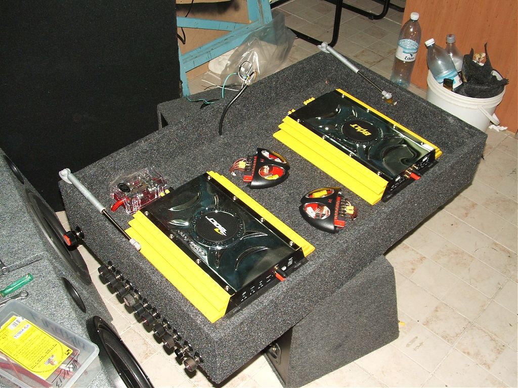

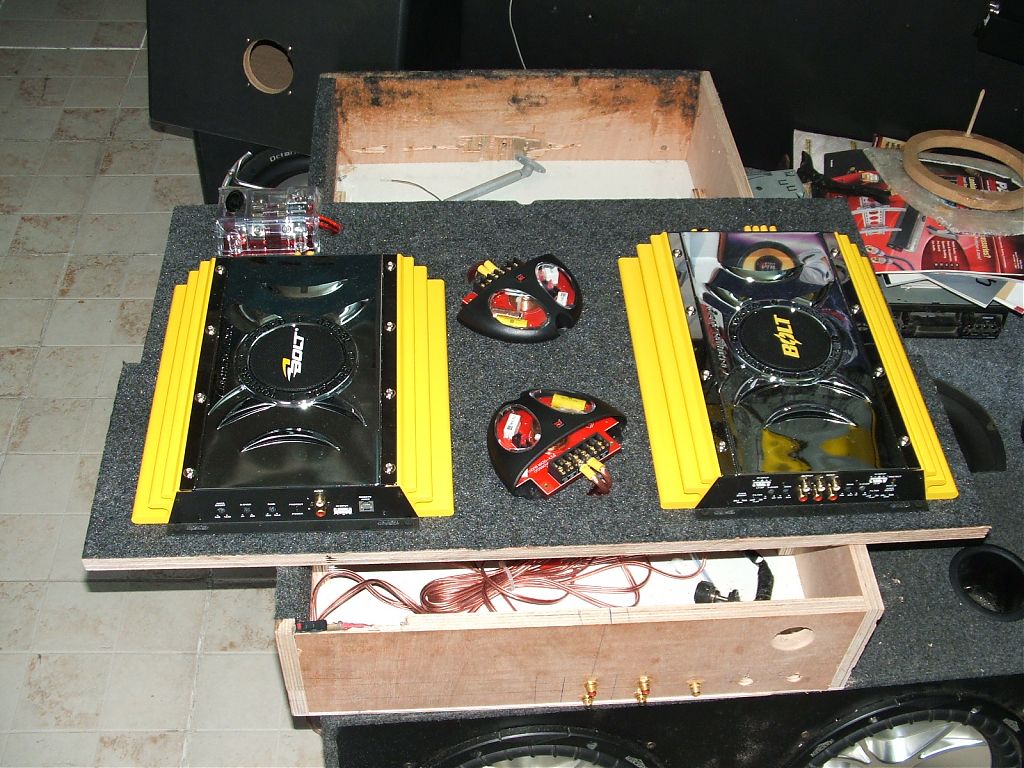

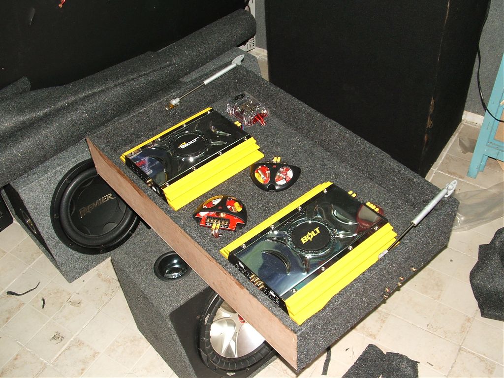

  11. לכל המעוניינים לדעת כיצד מתבצע החיבור אז בבקשה . ובתמונה הראשונה ניתן לראות את המפסק אשר מחובר לריילי אשר תפקידו להפסיק את פעולת המאווירים ולהדליק את התאורה בזמן שהדלת מורמת
  12. בעקרון אפשר להשיג בוכנות בכל נגריה אשר בונה מטבחים לא צריך לה גז כך היא נקראת אם אתה מאזור המרכז אוכל להפנות אותך . יום טוב. סביב ה50 ש"ח לזוג תלוי ביכולת ההרמה שלהם

  19. אמרת הכל ! אני לא אוהב להוציא גלגל רזרבי - זה לא נעים להיות תקוע עם פנצ'ר במרחק 100+- ק"מ מהבית . כמובן שמשתדלים לעשות הכל כדי לא לתפוס מקום אבל הכל תלוי בציוד ברגע שיש לך 2 מגברים זה כבר בעיה - רק המגברים הם 6 ס"מ ועוד 3 ס"מ מתחת לכל הכבלז' ועוד 3 ס"מ מרווח למגברים מהתקרה . סה"כ 12 ס"מ - 13 ס"מ בהגזמה - לא קריטי .

  21. עבודה נקייה ויפה מאד מאד . כל הכבוד יוסי , בעל הרכב תתענג :]
  22. אלי , מי הרשה לך ? הפלטה העליונה תיהייה יפה כמו כל שאר הקופסא . כל הכבלים של המתח והרמקולים מחוברים על ידי פאלגים RCA מחוברים על ידי נקבות בפלטה . העניין עדיין לא גמור והחבר האידיוט רצה כבר לשמוע לאחר שירות צבאי סודי לעניין יוספו אורות מהבהבים מאוורים של מגברי אנטנות (כי הבחור שוב איש צבא שכזה) ואולי גם תיבה מפיבר לסאב שישב יפה כזה בזוית על הפלטה ויהייה חלק מהקופסא עצמה - וכן אין בעיה לבוכנות להרים את כל העסק יחד עם הסאב עליו . מי שמעוניין בעוד פרטים שירגיש חופשי לשאול . גוד שאבס. נ.ב - אלי אם כבר מפרט אז שיהייה נכון - מגברים של לייטנינג אודיו - 350.1 , 400.4 רדיודיסק קלריון 865.
