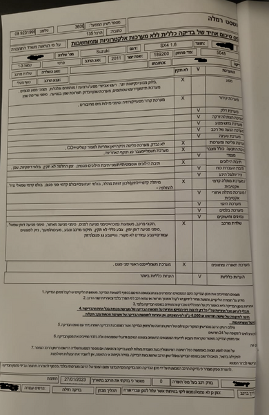

תודה, רחובות מעולה לי. יצרתי קשר, הוצע לי מחיר של 1,500 ש"ח + מע"מ (1,770 ש"ח) לתיקון. אברר ב- 2 מקומות נוספים, אבל סביר להניח שאלך על זה. נשמע מחיר סביר להחלפת הממיר הקטליטי, אם הבנתי נכון. תודה, שוב!- 2 תגובות

היי, אשמח להתייעצות / הפנייה לאיש מקצוע מומלץ / טיפים מבעלי הניסיון קצת רקע: הרכב - סוזוקי SX4 שנת 2008. לפני כ- 6 שנים בוצע תיקון לממיר הקטליטי (960 ש"ח) ומאז הכל היה תקין למשך 3 שנים. ב- 3 השנים האחרונות שוב היו בעיות, ובשלב מסוים הרכב אפילו הפסיק לסחוב כי נסתם (עד שהמוסך הקבוע שלי פירק את האגזוז וניקה אותו לגמרי), אבל הבודק בטסט החליק את עניין זיהום האוויר. כך היה במשך 3 טסטים. אוסיף שמדי תקופה נדלקת נורת מנוע בצבע צהוב, ולדברי המוסך שמאפס לי אותה בכל פעם (ללא עלות, יש לציין) - זה בגלל הממיר הקטליטי. בכל אופן, השנה הבודק לא החליק את עניין זיהום האוויר. ניסיתי תוסף דלק - לא עבד. מכיוון שהמקום שהחלפתי בו לפני כ- 6 שנים חדל מלהתקיים, אשמח לשמוע מכם על מקום מומלץ, ואולי גם טווח מחירים (960 ש"ח סביר שזה כבר לא יהיה, ואולי גם הבעיה אחרת). *הקילומטרז של הרכב גדל ב- 5 השנים האחרונות בממוצע בכ- 1,000 ק"מ, וזה מכיוון שאין בו הרבה שימוש. מהסיבה הזו אעדיף את הפתרון הכי פשוט לטסט הקרוב, ולאו דווקא פתרון שיבטיח אריכות חיים. מצורפת תמונה של הליקוי. תודה מראש!

היי, אשמח לעזרת המומחים בהבנת הבדיקה המצורפת אקדים לומר שמדובר ברכב שגילו כ- 12 שנה, אז ברור לי שיהיו איקסים (ואכן יש) דרישת בעל הרכב - 30,000 ש"ח וגמיש (המטרה כאן היא לנסות עד כמה גמיש ראוי שיהיה, אם בכלל) תודה רבה מראש!
