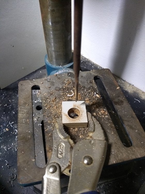

  25. חיברתי את החתיכות לבלוק מנוע עם ברגי m10. בשתי פינות של הבלוק היו מיתדים (אני לא בטוח לגבי השם) למיקום הראש . המיתדים (?) האלו בלטו מעל הפרופיל אלומיניום והדיסקיות של הברגים היו קטנות מדי, אז השתמשתי בחתיכות עץ לביד שקדחתי בהן חור 16מ"מ בשביל להתמודד עם זה. ואחרי כל זה, היה אפשר לחבר את הפרופילים ולמקם את גל הארכובה לקראת הרכבת הראש עכשיו שהכל מוכן, הלבשתי את האטם החדש, ומיקמתי עליו את הראש. הידקתי את ברגי הראש. קודם למומנט 20נ"מ ואז עוד סיבוב של 240 מעלות. עכשיו מרחתי חומר איטום חדש על בית התרמוסטט. קצת הגזמתי עם המריחה וגם יצא לא אחיד אז ניקיתי אותו ועברתי על זה שוב, אבל לא צילמתי. משום מה, במקום לכסות את הראש, התקנתי בשלב הזה את המסעפת פליטה. אני לא זוכר למה, אבל זה נראה לי סדר עבודה מטופש. בדיעבד, עדיף שהייתי סוגר את המכסה של הראש קודם כדי לעצור לכלוך מלהיכנס. אחרי כן, הרכבתי את המכסה ראש (עם גומיה חדשה ואחרי נקיון)
