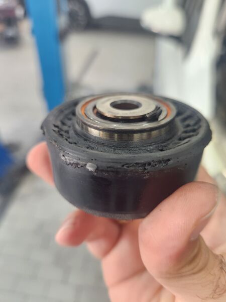

הי חברים, היום הלכתי למוסך שהרכב נמצא שם כרגע ודברתי עם מנהל המוסך. הוא הסביר לי שהגלגלת של הטיימינג התעוותה (אולי מחום) והשתחררה - כתוצאה מכך הרצועה התעוותה ויצאה מהמקום - מצורפים תמונות של הגלגלת ושל הרצועה. בנוסף ראו שנדנד אחד נשבר אך כל הנדנדים ידרשו החלפה. הוא גם ציין שהשסתומים נפגעו. המצב כרגע הוא שגם הוא, וגם לובינסקי, לא מעוניינים לקחת אחריות על המקרה - הם אומרים שאם אני חושב שהמוסך שהרכיב הטיימינג אשם - כדאי לי לגרור את הרכב למוסך הזה ולנסות "להסתדר" איתו. בכל אופן לפני שהיו לי את הממצאים האלה - דברתי עם המוסך שביצע את הטיימינג - הם פשוט התנערו, אמרו שאין מצב שהם עשו שום טעות, ונפנפו לי בתנאי האחריות שלהם (נשמע שהם מאוד מנוסים מהתחמקויות כאלה). בנוסף, אחרי מה שקרה לרכב שלי - הדבר האחרון שאני מעוניין יהיה לגרור את הרכב שלי למוסך ההוא. כרגע אני פשוט חושב לקחת חוות דעת מאיש מקצוע וללכת לעורך דין שיכין לי מכתב התרעה לפני תביעה למוסך - שבמידה ולא ייענה, אני אתקן את הרכב שלי במוסך מורשה (לא יבואן) ויתבע את הנזקים מהמוסך. אשמח אם תוכלו להמליץ לי איך כדאי להתקדם. בנוסף, אשמח מאוד להמלצות על מהנדס רכב שיתן לי חוות דעת מקצועית + עורך דין שמתמחה בדברים כאלו ויוכל לנסח לי כתב טענות ומכתב התרעה לפני תביעה. בברכה, רועי -

אני לא בטוח לגבי מתי אתה צריך לעשות את הטיפול. אני רק יכול להמליץ לך להתעקש שיעשו את הטיפול כשאתה נמצא במוסך - כלומר לא להסכים להשאיר להם את הרכב ובדיעבד אין לך מושג מה איך ואם בכלל נעשה. ולדעתי גם כדאי לבקש מהם שיביאו לך את החלקים שפרקו מהרכב שלך. אם תרצה המלצה (ובעיקר דיס המלצה תפנה אלי בפרטי). אני גם חושב ככה. מצד שני, האם הם לא חייבים לי בכלל דין וחשבון? לתת איזה תשובה של מה גרם לרצועת טיימינג חדשה להיקרע אחרי 15 אק"מ? בכל אופן שלחתי מיילים גם ללובינסקי וגם ליצרן בשביל לנסות לקבל מהם סיוע בנושא. בקשר לתיקון, במידה ולא אקבל אחריות חשבתי לתקן את המנוע שלי במוסך שאני יודע שמתנהל בצורה מאוד מקצועית ויש לו לא מעט ניסיון עם תיקונים כאלה. אני אעדיף לתקן את שלי בעיקר בגלל שאני יודע איך המנוע של הרכב שלי מטופל - לעומת מנוע מפירוק\ייבוא שאני בכלל לא יודע מה וכמה עבר עליו. וכדרך אגב, כשלוקחים מנוע מפירוק, יש בכלל דרך לוודא מה הוא עבר? או שפשוט מאמינים כשאומרים לך "מדובר במנוע של רופא שעשה חמישים אלף וירד בעקבות תאונה"? בברכה, רועי -

הסיבה שהייתי מעדיף לתקן היא בגלל שקשה לי להאמין שאצליח למצוא רכב שהוא מטופל כמו אצלי. יחסית אין הרבה דגמים, וגם מה שעולה מידי פעם ביד 2 לרוב כבר קשה לדעת את מצב כי עבר לא מעט ק"מ. בעיקר אם אתקן במקום שאני מכיר, אני כנראה לא ארצה למכור כי אני מכיר וסומך על המקום. בכל מקרה אני כנראה אדע כמה שווה לתקן רק אחרי שיפתחו מנוע ויראו את הנזקים. השאלה האם יש דרך להוכיח זאת ללא ספק? הרי הריקול אצלי ברכב כולל 2 שלבים - השלב הראשון כבר עבר בהצלחה לפני כמה שנים- אני נוטה להאמין שהמקט זהה ב2 ההחלפות דרך אגב, עוד סיבה טובה לחשוש ללכת להליך משפטי היא הסיבה שמאז שאני קניתי את הרכב, אני זה שמטפל בו - לא מוסך מורשה. אני יודע שהחלפתי שמן בזמן, לפי התקן, והתקנתי רק חלקים מקוריים - יש לי גם תיעוד של חשבוניות החלפים ותיעוד ק"מ שאני עושה בעצמי במהלך השנים - השאלה היא כמה זה "תופס" בבית משפט והאם זה משנה בכלל לאור העובדה שהרצועה לא טבולה בשמן. -

אני חושב שאתה צודק - אבל את המוסך זה לא מעניין, גם אם אישית הוא חושב שאני צודק, הוא בחיים לא יודה בזה ויגיד הכל כדי להכחיש - לפי השיחה איתו כבר הבנתי שהוא ממש מנוסה בלנער לקוחות כמוני. ומצד שני אם אלך על תביעה משפטית - אני לא באמת יודע מה סיכויי הזכייה שלי, זה ממש כמו הימור - אך בטוח הנזק הכספי יעלה כי אצטרך חוות דעת של מומחים, אולי תהיה עדיפות לעשות את התיקון במוסך יבואן. השאלה היא על מה התביעה שלי מסתמכת? לכל הפחות אני צריך לבדוק מה קרה למנוע ולהציג חשבונית לתשלום - שאגב, אני לא יודע כמה יתייחסו אליה ברגע שאני לא עושה את העבודה במוסך היבואן. האם אתה בעצם מציע לתקן את הרכב שלי איפה שאני חושב שנכון (שזה לא מוסך יבואן), לשלם לו, ופשוט לשלוח דרישת תשלום למוסך? בנוסף לזאת, אצטרך להביא מומחה מאיפהשהו שאין לי מושג איך מוצאים שיגיע למוסך ובעצם יחקור מה בדיוק הכשיל את הטיימינג? בברכה, רועי -

דברתי עם דוד נמרי וסיפרתי לו את כל הסיפור. הוא טען שבגדול המוסך אמור לטפל בי, אחרי שאמרתי לו מה שהמוסך אמר, הוא אמר לי לשלוח לו בוואצאפ פירוט של המקרה והוא יעביר ליצרן. הוא לא ביקש תשלום והוא אמר לי מראש שהוא לא מבטיח שום דבר. הרכב כרגע במוסך יבואן - אך לא אותו אחד שהחליף את הטיימינג. אני מבין מה שאתה אומר, אבל אני לא חושב שיש הבדל אם זה ריקול או סתם טיפול טיימינג שנעשה בזמן הנכון לפי שגרת הטיפולים. הבעיה היא, שאני לא יודע איך אפשר ממש להוכיח שהמוסך התרשל, מבחינתו יש טווח אחריות ואני חורג ממנה - מהנקודה הזו, מבחינתו, אולי אני פגעתי ברצועה בעצמי בצורה כלשהיא. ולפי מה שאני מבין, ניסיון לגבש חוות דעת בעזרת מומחה שיחקור את הרכב ובניית תיק מול המוסך\יבואן\יצרן כנראה יעלה לי הרבה כסף (מצד שני לא מספיק בשביל שעורך דין יתעסק איתו - דברתי עם כמה) בלי שום מושג על סיכויי הזכייה שלי במשפט מול המוסך\יבואן\יצרן. מבחינת המוסך שהרכב שם כרגע, אין לו בעיה לפתוח מנוע ולהתחיל לתקן, או להחליף בחדש - אך הכל על חשבוני. בגדול, אני כן מעוניין לעשות דיאגנוסטיקה למנוע ולהבין איזה חלקים הלכו - אך לא אעשה את זה במוסך יבואן כל עוד לא עושים לי את זה תחת אחריות - במיוחד אחרי שהבנתי שמוסך יבואן ממש לא מבטיח מקצועיות יותר מכל מוסך מדרכה אחר. במידה ולא אקבל אחריות ממוסכי היבואן אקח את הרכב למוסך אחר - שם אגב אני סמוך ובטוח שהעבודה נעשית כמו שצריך, מנהל המוסך אדם מקצועי מאוד - ומפקח מקרוב אחרי עבודה שכזו. כרגע אני מחכה לתשובה מדוד נמרי ומלובינסקי - אך אני תוהה מתי לוותר על "קבלת אחריות" ופשוט לגרור את הרכב למוסך שהזכרתי בשביל לפחות לקבל דיאגנוסטיקה על מצב המנוע ולראות איך אני מתחיל לפתור את הנושא הזה (תיקון או החלפת מנוע). בכל אופן תודה על כל התגובות, זה עוזר לי מאוד ואשמח אם יש לכם מה להוסיף . בברכה, רועי -

הי. דברתי עם המוסך שביצע את התיקון. מההתחלה הוא טען שלמוסך אין כל קשר למה שקרה. ההצעה הכי טובה שלו הייתה להתחיל לפרק את ראש המנוע בשלבים, ובכל שלב לפנות ליצרן הרכב עם תמונות ולבקש אישור אחריות שהתיקון יהיה על חשבון היצרן - במידה והיצרן מסרב, כמובן שאני צריך לשאת בהוצאות. הבעיה שלא באמת ניתנה לי תשובה כמה כסף אצטרך לשלם בשביל שאדע האם יש אפשרות לתקן באחריות או לא. בקיצור, מריחה אחת גדולה. וגם בעל השיחה הוא ניסה לשכנע אותי שבגלל שהרכב כבר נגרר למוסך בכרמיאל - עדיף לי להתנהל מולם כי אצלו יש המון עבודה והרכב יכול לשבת זמן לא מוגבל עד שמישהו בכלל ייגש לבדוק את הרכב. אני אנסח איזה מכתב קצר, אסביר את המקרה ואשלח ללובינסקי. קשה לי להאמין שהם באמת יטפלו אז אני רוצה כבר עכשיו לפנות ליצרן - הבעיה שלא מצאתי איך עושים את זה. אשמח אם תוכלו לכוון אותי איך אני בכלל מגיע ליצרן. -
הי חברים, אשמח אם תוכלו לקרוא את הסיפור שלי ולתת לי עצות מה כדאי לעשות מכאן. פיג'ו 208 דיזל ידני שנת 2016. אתמול כשבאתי להניע את הרכב, הוא הניע לבערך 3 שניות ונכבה - מאז לא מניע. -יש מתח תקין למצבר -בדקתי פיוזים -החשמל ברכה מתנהג רגיל -יש רעש של המנוע כשמנסים להניע אבל הרכב לא מניע היום בבוקר הזמנתי גרר שייקח את הרכב למוסך יבואן של פיג'ו בכרמיאל לדיאגנוסטיקה, וקבלתי בשורה מרה: רצועת הטיימינג נקרעה, ונגרם נזק לראש מנוע, צריך לפתוח את המנוע ולהחליף שסתומים, קאמשאפט ועוד איזה משהו שאני כבר לא בטוח איך קוראים לו - סדר גודל של בערך 15-16 אש"ח. כרגע הציעו לי או להמשיך ולפרק את המנוע, או פשוט להחליף מנוע. העניין הוא, שעל הרכב שלי יש ריקול על רצועת הטיימינג הזו - וביצעתי אותו ב180 אלף ק"מ כפי שנאמר לי ע"י מוסך היבואן בחיפה (זה לא אותו המוסך שאליו גררתי כרגע את הרכב) הריקול על הטיימינג שלי בוצע בנובמבר שנה שעברה - לפני 15 אלף ק"מ. על הקבלה של המוסך בחיפה כתוב שהאחריות היא עד 3 חודשים או 6000 ק"מ - כך שבעצם כבר אין לי אחריות מהמוסך שביצע את הטיימינג. אני באמת נוטה להאמין שמשהו היה דפוק כשהחליפו את הטיימינג - אחרת איזה הסבר יש לכך שהרצועה נקרעת אחרי פחות משנה ו15 אלף ק"מ. האם אני בכלל יכול להוכיח את זה, והאם זה בכלל יעניין את המוסך מספיק בשביל להגיע איתי לאיזה הסדר בנושא? מבחינה אישית, אני מאוד מרוצה מהרכב, לא הייתי רוצה להיפרד ממנו והוא מתאים לצרכים שלי ב-100 אחוז. מבחינה מכאנית, קניתי רכב שטופל כל 10 אלף ק"מ במוסך יבואן ואחרי שקניתי טפלתי בעצמי במרווחי טיפולים צפופים ורק בחלקים מקוריים - זה באמת מאוד מאכזב שעם תחזוקה כזו הגעתי למצב הזה. השאלה היא מה בעצם כדאי לי לעשות מפה? כרגע עוד לא פניתי למוסך שביצע את הטיימינג כי אני לא בדיוק יודע איך לגשת, מרגיש לי שפשוט יגידו לי שהרכב לא באחריות וזה מה שיש - כנראה שאחרי שעצות כאן אני אפנה ואנסה לקבל מהם איזה התייחסות (אני גם לא מטפל במוסכי יבואן אז קשה לי להאמין שיעשו לי הנחה בשל "רצון טוב") אשמח לעזרתכם.
