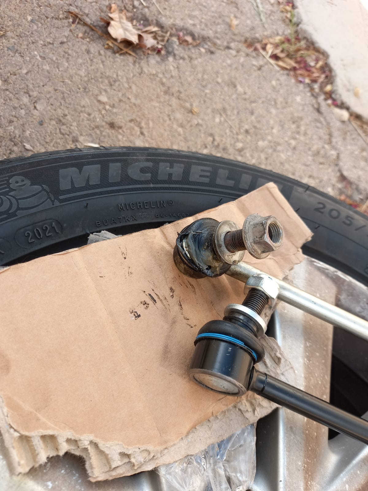

אז בדקתי , וזה אכן אפשרי ולא כל כך מסובך. היום מוקדם בבוקר התייצבתי עם הרכב לטסט, הרכב נעל את צמיגי המישלין החדשים, היו לו שני פנסים קדמיים מלוטשים היטב בהתאם לשירשור הענק שיש פה. 2 מוטות מייצבים תחלפיים חדשים שעלו 100 ש"ח. גומיות חדשות למגבים , ebay כמה שקלים לכל גומייה אבל זה לא מנע מהם לדרוש החלפת לוחית זהוי אחורית... למי שזוכר, שנה שעברה הם סירבו להחליף את הקדמית בטענה שהיא לא דהוייה מספיק .. אז היום עברו כבר 6 שנים, לכן אין כבר אחריות וזה עלה לי עוד 60 ש"ח ללוחית. אחרי הטסט שמח וטוב לב המשכתי לחנות החלפים ורכשתי גומייה לתפוח - הכי קטנה שיש להם. ושיפצתי את המוט המייצב המקורי , זה היה נראה בלתי אפשרי בגלל שהגומיה אמורה לעבור מעל הדיסקית אבל להפתעתי הצלחתי. עכשיו נחכה ונראה כמה זמן המוטות החליפיים מחזיקים. -

עוד תמונה של הצמיגים החדשים, לא כולם 2121, יש גם 2021, כנראה ייצרו במוצאי שבת ואז עבר להם שבוע באמצע הייצור. במקביל הוחלפו המוטות המייצבים, מתברר שרק גומייה אחת הייתה קרועה במקוריים (100,000 ק"מ, 6 שנים). אולי היה אפשר לסיים את זה רק ב 5 ש"ח לגומייה אחת? ולהישאר עם המקוריים שיכול להיות שגם הם טורקים. -

הורכבו בזריזות ויעילות , סה"כ 1460 ש"ח , צמיגים טריים מ 2121 (סוף מאי) , ארץ ייצור פולין!! עכשיו יש בעיה חדשה.. אחרי שליטשתי את הפנסים , ואחרי שהחלפתי גומיות לווישרים. ואחרי שהכנסתי בקבוק BG44 למיכל דלק, ראיתי שהגומיות במוטות המייצבים קרועות והגריז פשוט נשפך החוצה. אין חופש בתפוחים ובגלגלים, אבל זה לא ממש מבטיח שהרכב יעבור טסט. אז קניתי 2 מוטות מייצבים ב 100 ש"ח (לדעתי תוצרת טורקיה - כמו האוטו), והטסט יחכה עד שנחליף אותם. -
