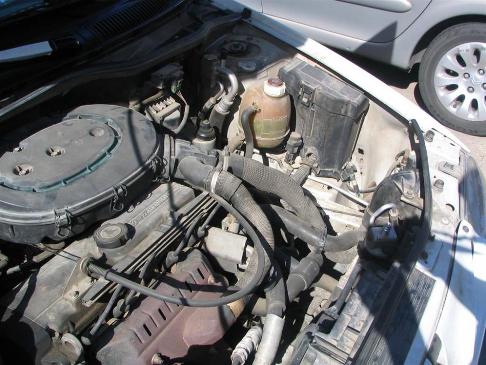

  15. למה אף אחד לא מתייחס? טוב תראו, בדקתי את הכל לעומק ואי אפשר לחבר למצערת ישירות, מי שיש לו מגאן יודע שאין שם לאן לחבר וגודל המצערת הוא כ 4 אינץ' -/+ . החלטתי להוציא את הפילטר המקורי מהתיבה לאטום אותה, לבודד מחום ולחבר אליה מה אתם אומרים? עכשיו עוד משהו, הבנתי שיש אצלי צינור שיוצא מהסעפת פליטה לפילטר, הבנתי שזה למדינות שקר בהם אז זה מחמם את המנוע מהר יותר. הבעיה בכל שבכניס לקופסא יש דלת על קפיץ שתמיד יבוא אוויר חם מהסעפת פליטה, ורק כאשר יש לחץ הדלת זזה לכיוון צינור היניקה מקדמת האוטו. מה שקורה הוא שאף פעם אין לחץ כי הצינור שבא מהסעפת פליטה מחורר ורופף ככה שיוצא שהאוטו נושם כל הזמן רק אוויר חם. לכן חשבתי לחבר מפצל כמו בתמונה, מה דעתכם? תתיחסו בבקשה, כי מחר אני צריך להתקין וחשוב לי שיהיה טוב. תודה מראש אלכס

  20. צירפתי תמונות של התא מנוע, אני חושב שבצד של הנהג, ליד הפנס זה המקום המושלם ויש שם הרבה מקום. מה דעתך?
