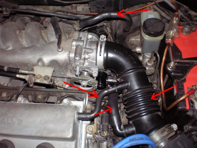

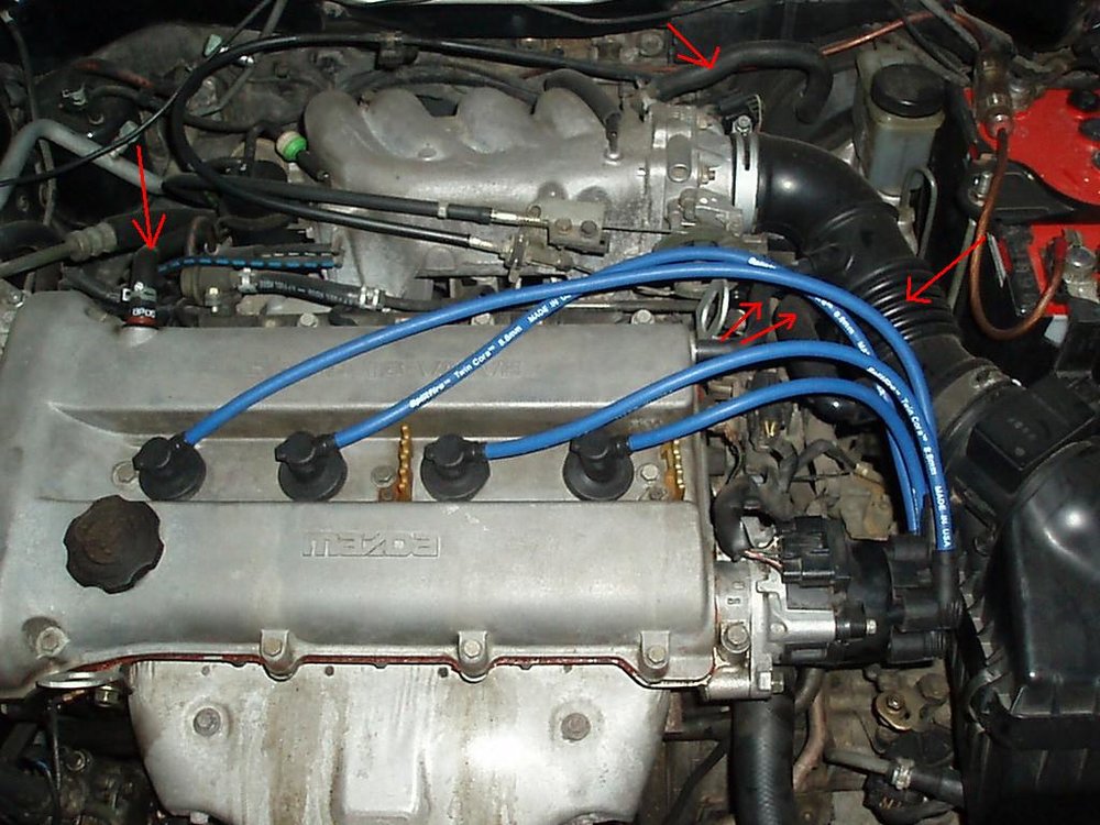

לצערי התופעה נפוצה בדגמים הללו, לרוב קשורה לכניסת אוויר בלתי מבוקרת; סדק בצינור האוויר הראשי (אחרי חיישן ה-MAF), סדק בצינור ואקום מגבר משאבת הגה, להלן: קרע בצינורית ואקום לבית המצערת (323F-BA) חשוב גם לחפש סדקים בכל הצינורות הקטנים שמתחברים לסעפת היניקה (ראה תמונות), מספיק סדק קטן באחד מהם ואז התופעה מתחילה, ישנו צינור ואקום משמאל לסעפת היניקה שמתחבר למכסה השסתומים (ראה תמונה) שחשוב מאוד גם לבדוק אותו לסדקים, לרוב הסדקים מתחילים בחיבור וכמעט ולא ניתן לראות אותם בלי להוציאם, אבל בתהליך ההוצאה סביר להניח שהקרע את הצינור ואז תצטרך לקנות מקורי חדש (זה מה שקרה לי). שנית, אם בוודאות אין סדקים אז סביר להניח שהבעיה קשורה למערכת ההצתה, כגון; פלאגים לא מתאימים או תקולים (לא לשים פלאגים של BOSCH!), חוטי הצתה בלויים (מספיק שחוט הצתה אחד תקול חלקית), מכסה מפלג בלוי יתר על מידה, רוטור של המפלג שחוק, או בעיה במפלג עצמו. לפי מה שתארת, לי יש הרגשה שיש לך סדק באחד הצינורות, תשקיע זמן ותבצע חיפוש יסודי לגילוי סדקים. אם זה לא יעזור אז המלצה שלי לפנות למכון דיאגנוסטיקה יעודי ושם לא לשכוח לבצע בדיקת קומפרסיה למנוע. אם אתה מעדיף מוסך מורשה אז יש אחד טוב (מניסיון) בת"א. בהצלחה, גיורא.
