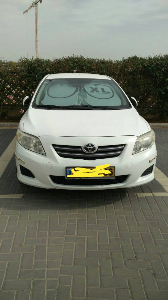

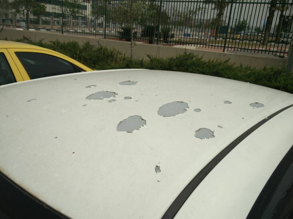

ofir84 פרסם הודעה בנושא של ofir84 בתוך מכירה - מכוניות ואופנועים בלבד
עידכון מחיר: 23,500 חוזרת שוב למכירה מאחר שלא הייתי זמין בתקופה האחרונה, מספר עדכונים, * פניתי לשרות לקוחות טויוטה בנוגע לקילופי הצבע בגג, הוצע לי כפיצוי צביעה כללית של הרכב בעלות של 1500 ש"ח, הקונה יוכל להשתמש בהטבה הזו לפי שיקול דעתו. מספר תמונות נוספות מנוע מבריק, ללא שום בוצה פנים הרכב במצב חדש, קיים כיסוי דשבורד הניתן להסרה. מצלמת דרך קדמית ואחורית, מותקנת בצורה אינטגרלית ישירות לקופסת הפיוזים ללא חוטים גלויים,מופעלת עם פתיחת הסוויץ'. ק"מ מעודכן קצת פחות מ 156K. רכב שנת 2008 אבל מרגיש הרבה יותר חדש, הזדמנות טובה לקחת רכב במצב נדיר שטופל במסירות ויכול לשרת בנאמנות עוד שנים רבות. אפס חמש אפס 8996881 -
