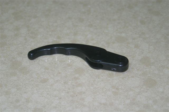

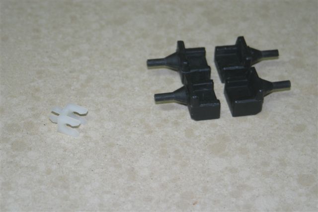

תראו מה הגיע בדואר... גומיות למכסה מנוע, תופסן למוט מכסה מנוע כיסוי לכבל קלאצ' (מתחבר למעטה הגיר באיזור חיבור לכבל) ידית פתיחת מכסה מנוע שפריצרים מכסה דלק מראת דלת בית מנורה - תאורת פנים יקר כל השמונצ'עס האלה.
משופץ...

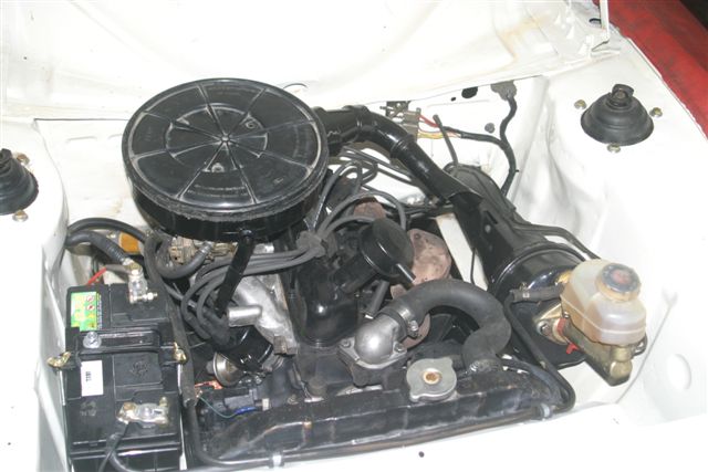

דורון - אינסרט זה פטנט מתקדם. במקור יש בתוך הבית בוכנה ושמן. באוטו שלי זה מה שהיה, פירקתי והחלפתי לאינסרט. פתחתי בזמנו שרשור בנושא, יש שם גם תרשים של איך זה נראה במקור. http://www.carsforum.co.il/vb/showthread.php?t=245745
פירוט השיפוץ של האוטו מופיע לאורך השרשור. פילטר אוויר קניתי בשוק עתיק מאחד החברים ששיפץ אסקורט ולא משתמש בפילטר. הבולמים המקוריים של האסקורט הם כאלה שניתן להחליף בהם שמן ואטמים. זה מה שהתכוונתי במקור לעשות. אבל להשיג את השמן ולהחליף את האטמים יותר מסובך מהפתרון המודרני יותר - הכנסת בולם חדש כמערכת סגורה לתוך החלל שבו יושבת הבוכנה המקורית. המחיר הוא כ-200-300 ש"ח. אם תחפש תמצא שרשור שפתחתי בנושא עם השאלה מהו סוג השמן של הבולם המקורי. בהצלחה.

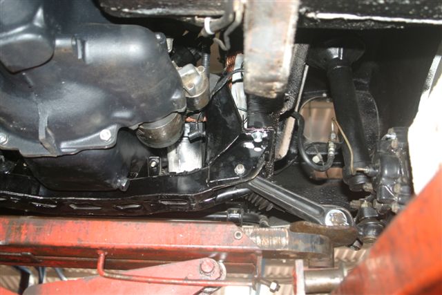

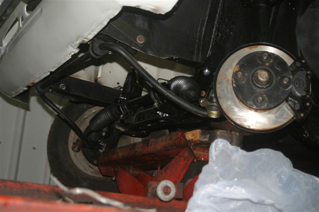

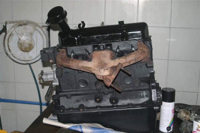

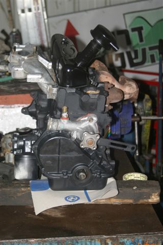

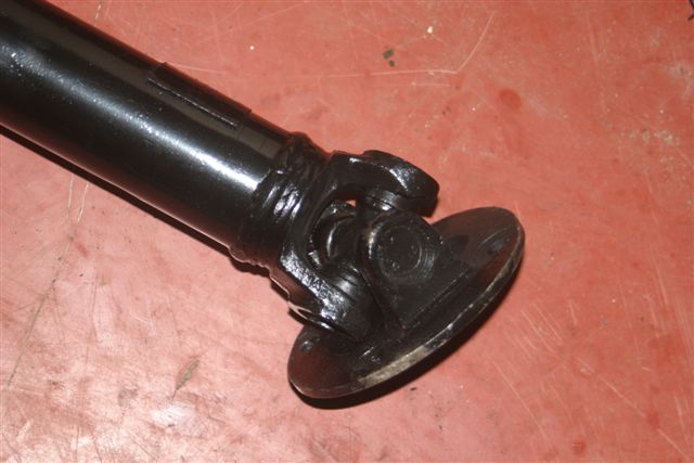

חברים, התרגשות גדולה. המנוע חזר לזמר אחרי 6 שנים של מנוחה. ניר צירף סרטון. האוטו מקבל צורה, פשוט פנטסטי. המכניקה מעוררת תיאבון - הכל חדש! הדרייבשפט חזר משיפוץ - החלפת צלבים, מיסב ואטם, ניקוי, צביעה ואיזון. תמונות להתרשמות... יאמי

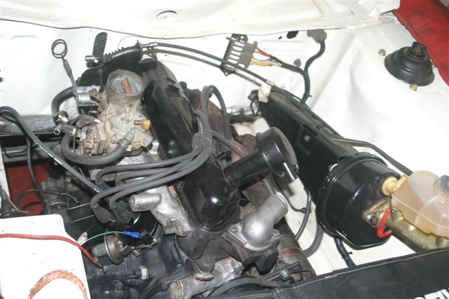

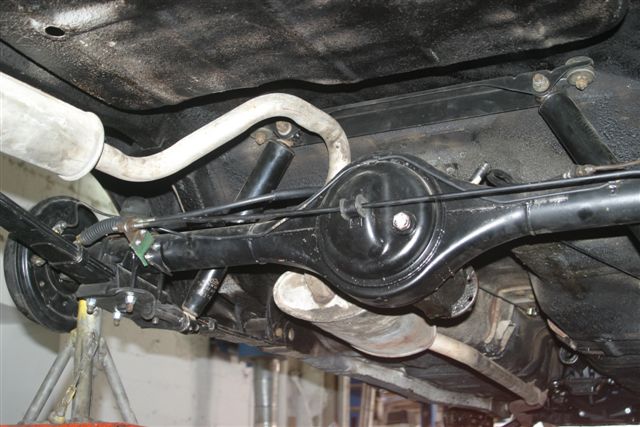

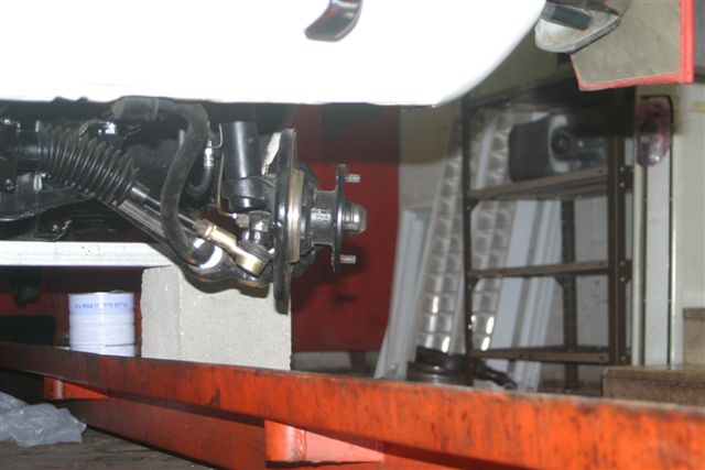

תמונות חדשות מהיום לשטוף את העיניים. סטטוס עדכני - מנוע בפנים. מערכת בלמים - מורכבת ועובדת. מערכת חשמל בשלבי הרכבה מתקדמים. בקרוב מניעים, אחרי 6 שנים שהמנוע לא דיבר... מי שקנה מראות מקוריות לאסקורט (לא שכלולים של RS) ויודע איפה אפשר לקנות, מוזמן להמליץ לי...

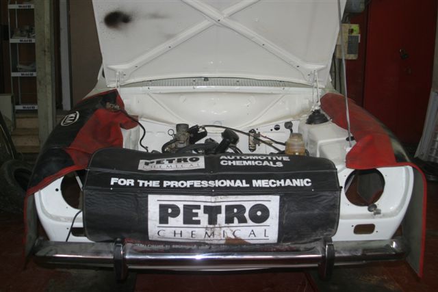

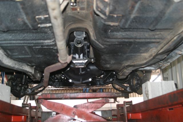

ביום שישי האחרון ביקרתי במוסך והעיניים נשטפו במראה המלבב של המנוע שנוקה ונצבע באהבה רבה. מערכת הבלמים לקראת סיום הרכבת הצנרת שגם היא נוקתה ונראית כמו חדשה. להתרשמותכם

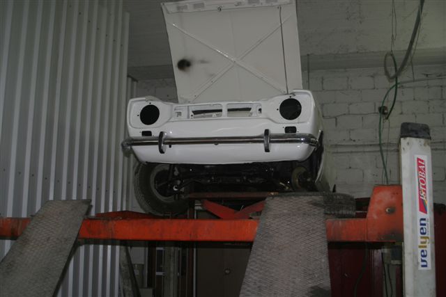

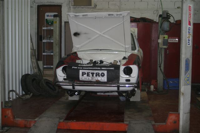

אחרי הרבה זמן ללא עדכונים... האסקורט ביחד עם החלקים העיקריים נגררה להשלמת הפרוייקט בידיו המיומנות והאוהבות של ניר בן-ארי. בגלל אילוצי זמן ומקום (עובר דירה בקיץ) אני חייב לסיים את הפרוייקט בחודשים הקרובים. אני מצפה בכליון עיניים למדבקה המרובעת בפינת החלון הקדמי. ניר - תרגיש חופשי להעלות תמונות מהתקדמות.
האם לפני ניקוי חול לא צריך לפרק את המנגנונים המכניים? מכלולי ההיגוי וההנעה עברו ניקוי חול יחד עם השלדה וחלקי הפח במצב מורכב? יעברו גם צבע ביחד? לא נכנס חול במעברים? אין דאגה שיש באיזורי החיבור חלודה שלא מקבלת טיפול?
