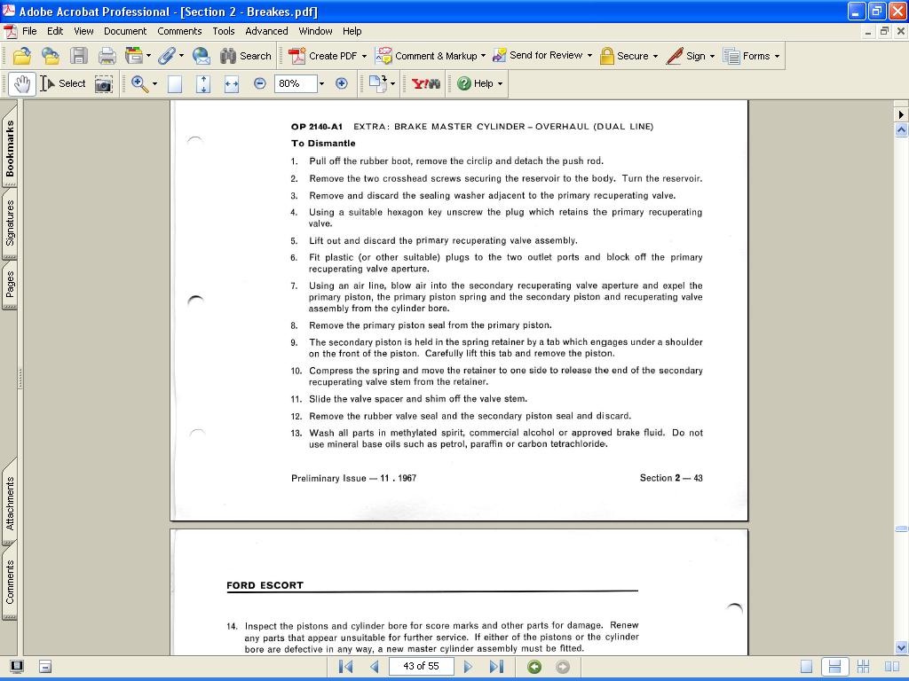

  2. מס' הערות: 1. למי שמשפץ אסקורט - יש 3 ספרים שונים: Workshop Manual, Heynes ו- Restoration Manual. אני סברתי שה- Workshop Manual הוא הספר המלא ו-2 הספרים האחרים הם תקציר. ובכן, טעיתי. בכל אחד מהספרים יש מידע נוסף שאין בספר האחר. אם אתם מתלבטים או לא מוצאים את התשובה בספר אחד, שווה לקרוא בספרים האחרים. 2. אם כל מכלול ישלח לשיפוץ אצל בעל מקצוע, אז מה המשמעות (והכיף) של שיפוץ רכב? לפרק 4 ברגים ולהרכיב חזרה לאוטו? היתרון היחיד שאני רואה לבעל מקצוע זה כלים (ואולי גם נסיון). אם יש לך את ההוראות המתאימות, הכלים המתאימים והחלפים המתאימים, הכל ניתן לביצוע. 3. הנה ההוראות לשיפוץ המשאבה הראשית מתוך ה- Workshop Manual. בהמשך אנסה לעשות זאת בעצמי. כרגע אני תקוע על בוקסה אלן 1/2" כדי לפתוח את השסתום השואב ממיכל נוזל הבלמים. 4. אני מנסה בתהליך השיפוץ של האוטו לתעד ולפרסם בפורום כל שלב כדי לתרום מנסיוני למשפצים אחרי. לצערי לא מצאתי תיעוד לפירוק והרכבה של Master Cylinder. מידע כזה היה מאד עוזר לי. כל אחד מהחברים שסיפר שעשה זאת בעבר, היה עושה חסד גדול אם היה מצרף תמונות והוראות בתהליך השיפוץ, היה מעשיר מאד את הפורום. הרי בשביל זה הוא קיים, לא? בכל מקרה, כל אתגר כזה בתהליך השיפוץ של הרכב הוא כיף גדול, ומזכיר לי שוב למה בחרתי בתחביב הזה.

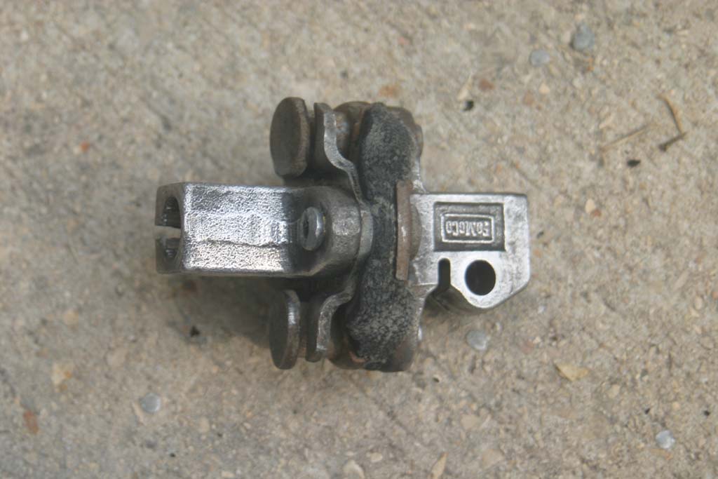

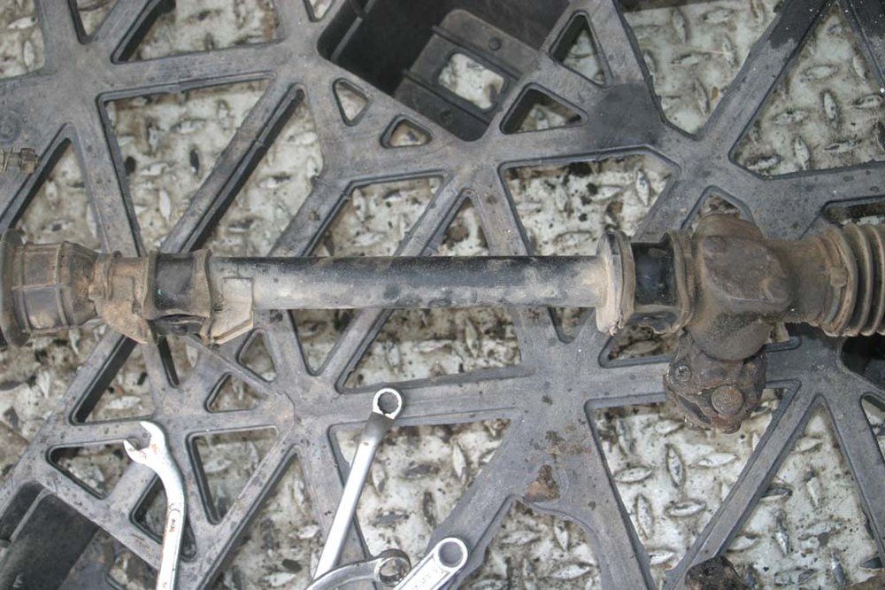

  11. הקופלינג באסקורט הוא מבד. הוא ממש לא גמור ואין בו חופשים. בכל זאת, אם אתה רוצה להחליף קופלינג צריך לחתוך את הפינים ולקנות קיט שבנוי מחלק גמיש - גומי ומברגים + מרווחונים גמישים. http://cgi.ebay.co.uk/STEERING-COLUMN-COUPLING-ESCORT-MK1-AND-II-1968-1980_W0QQitemZ400053435763QQcmdZViewItemQQptZUK_CarsParts_Vehicles_CarParts_SM?hash=item5d250afd73&_trksid=p3286.c0.m14

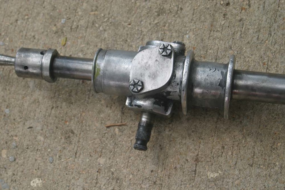

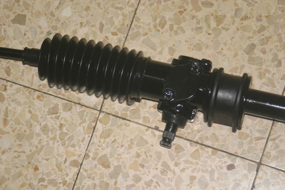

  12. שיפוץ מכלול ההגה - ניקוי כללי והסרת צבע צביעה חידוש גרמושקות והחלפת גומיות חיבור לגשר גריז חדש החלפת תפוחי הגה

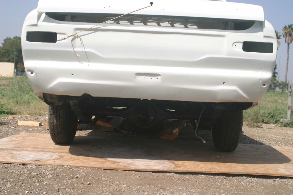

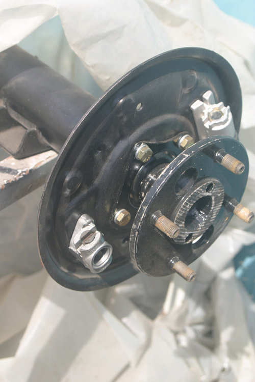

  15. והיום הורכב הסרן האחורי. Looking gooooooooooood עוד מעט שנה מאז התחלת הפרוייקט, והאוטו חזר לעמוד על הרגליים.

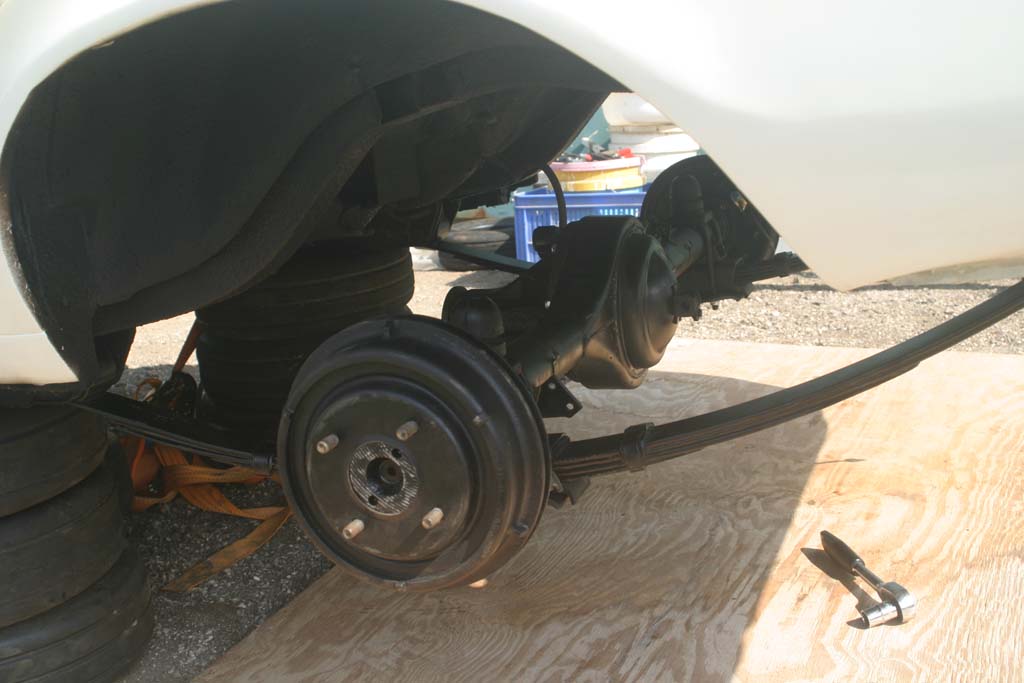

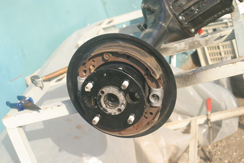

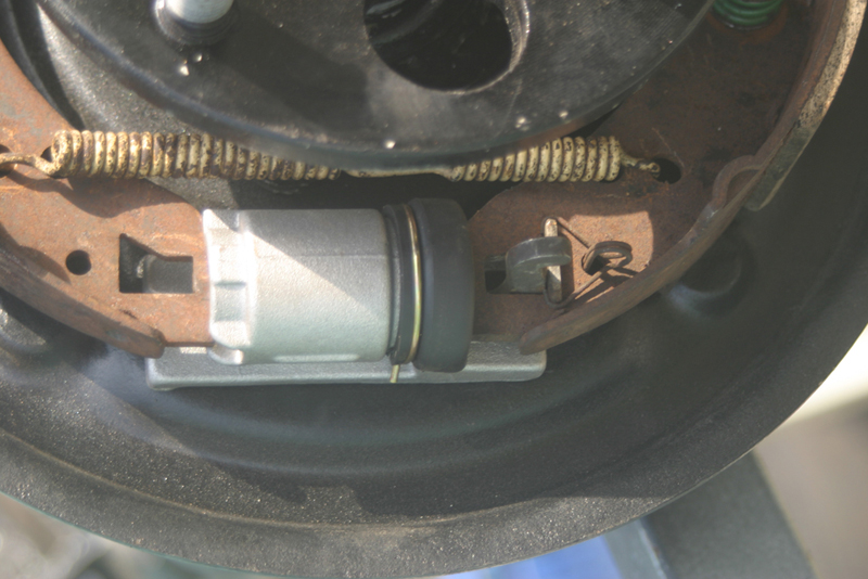

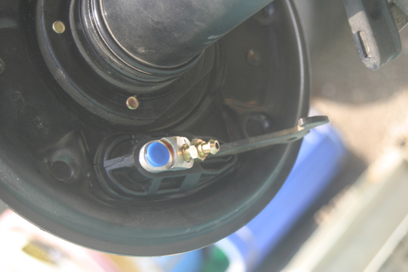

  17. היום הרכבתי את הבלמים האחוריים. פירוק וניקוי יסודי של וסת הבלם (Brake Adjuster), משאבות בלם חדשות ו- לעבודה. בינתיים, עד שיגיעו מגיני האבק החדשים, חידשתי את הישנים - ניוקי וספריי הברקת צמיגים. נראה לא רע. הא?

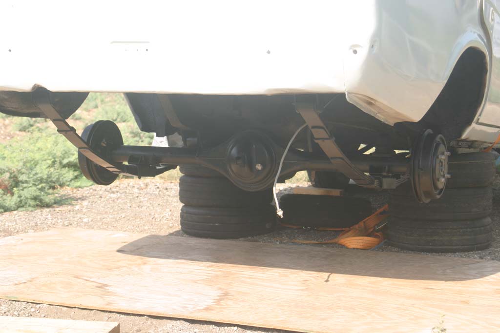

  24. התחלתי להרכיב את כל מכלולי ההנעה. לפני.... ואחרי
