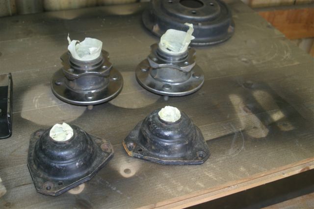

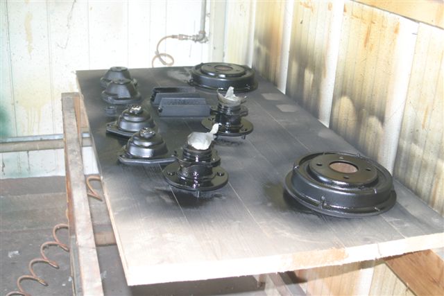

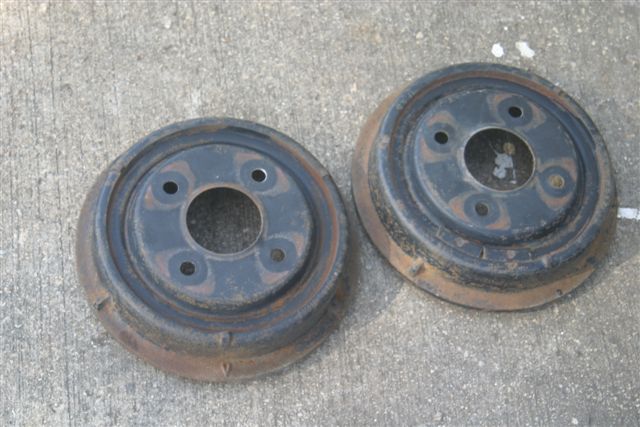

  22. עדכון על התקדמות בפרוייקט. נוקו ונצבעו ה-HUB הקדמיים והדראמים האחוריים. הצבע ב- Top Strut החדשים שנקנו אצל מאירמן חודש אף הוא. ממשיכה העבודה האיטית על הגחון של האוטו - ניקוי חלודה, צביעה ביסוד. השלמות עם שפכטל ובסוף זפת.
