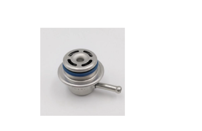

לאחר חפירה ברשת הבנתי שמייצב לחץ דלק יושב בתוך כוסית המרותכת לחליל. פירוק טבעת קפיצית ומייצב לחץ דלק היה אצלי ביד. בצעתי ניקוי של בית מייצב לחץ דלק \ מייצב לחץ דלק עצמו , נשפתי מכל הכיוונים והרכבתי. מה אני אגיד לכם עולם אחר ... לא רק שבהפעלת / כיבוי מזגן הטורים לא זזים הרכב קיבל כוח . ממש מורגש . כמו נמר (זה מנוע 2300 עם 175 כוח סוס) לא יודע כמה זמן נסעתי ככה . אולי כמה שנים . חבל תחשבו שכל כמה שניות טיפת דלק שדלפה מהווסת נשאבה בוואקום לסעפת ומה זה עשה למנוע (תערובת עשירה , עבודה לא סדורה של המנוע, רעידות) אגב, נורת בדוק מנוע כבתה אחרי שנים שדלקה על ממיר ... בכל מקרה הרכב הרוויח ניקוי מצערת , ניקוי מנוע צעדים , ניקוי חיישן MAP , החלפת כל צינורות הוואקום עד שעליתי על הדבר הזה ששמו מייצב לחץ דלק . תודה למי שעזר מצרף תמונה של מייצב לחץ דלק לרכב מאזדה 6 2004 עולה 26 דולר https://www.aliexpress.com/i/32919336031.html -

מעולה. ראיתי שיש עליו טבעת סגר שניתן לפתוח. אם אפתח יש אפדרות לתיקון או נדרש להחליף את החלק בחדש? ממה שראיתי לא ניתן לפרק אותו מהחליל אינגקטורים ויהיה נדרש להחליף את כל החליל? -
ערב טוב מאזדה 6 שנת 2004. בזמן שהמזגן מפסיק יש רעידות ונפילת טורים רגעית. ניקתי מצערת ומנוע צעדים. ללא שינוי. אציין שהרכב על סרק יציב מאד. שמפעילים מזגן מנוע הצעדים תומך בטורים והם יצבים. רק בכיבוי מזגן יש רעידות וירידה רגעית בטורים. שנתקתי את הצינור המסומן בתמונה הפסיקו הרעידות ושאני מכבה מזגן לא מורגש בכלל נפילת טורים. מה זה השסתום הזה שעל חליל האנגקטורים? מה תפקידו והאם אפשר לבצע בו ניקוי או פעולה לשיפור המצב? אגב שאני מנתק ממנו את צינור הוואקום הוא מטפטף מדלק
