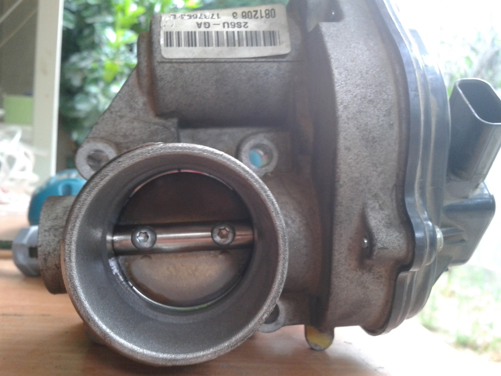

  2. ובכן בדקתי את העיניין והמזגן לא עזר מה שכן פירקתי וניקית את כל הסיפור הכל ניראה תקין להלן תמונה עדין יש את הבעיה כשאני נותן קצת גז בהנעה אז אין לו בעיה כאילו שאין לו מספיק דלק מה עוד יכול ליהיות?
