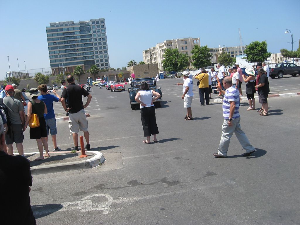

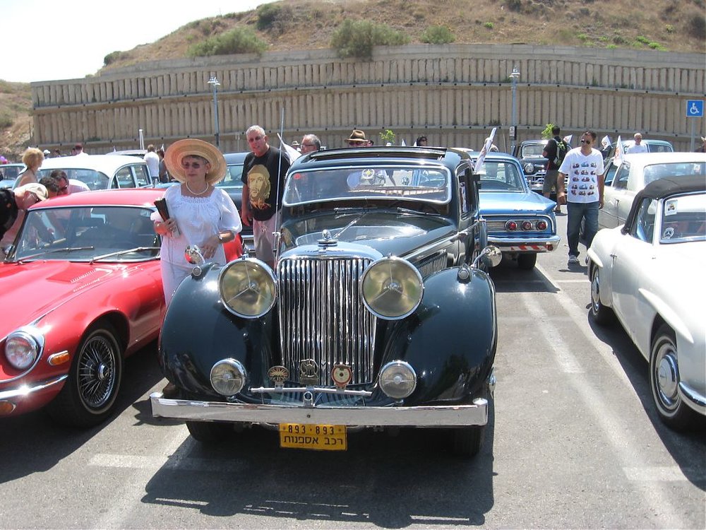

תודה למועדון.תודה למארגנים.אירוע מהנה,מסודר,מאורגן,ומגיע כל התשבחות.מקווה לעוד אירועים דומים (בתקווה שהסדרנים לא יכוונו אותי מתחת לרמקולים,,,) יום הלדת שמח למועדון -
