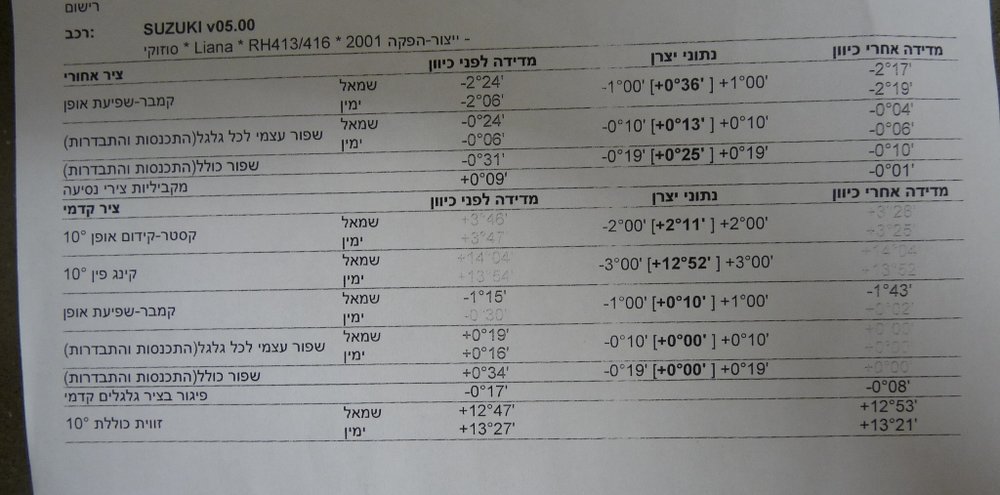

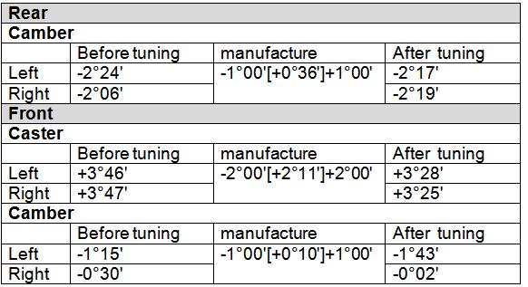

שאלה לגבי תוצאות כיון פרונט [ליאנה 2008 5 דל']
br_amir פרסם הודעה בנושא של br_amir בתוך טכני, אחזקה וטיפולים
להחליף בולמים וכריות? מדובר על הוצאה לא קטנה בכלל. זה אמור לפצות על הסטיות בזוויות הקמבר / קסטר? הרי אם יוחלפו אצטרך לבצע שוב כיוון פרונט, לא? -

אין לי איך להעלות את המסמך המקורי מכיוון שאין ברשותי סורק, לגבי נתוני הייצרן, בדקתי שוב במסמך ואלו הנתונים שמופיעים שם במדויק. הסטייה הזו מנתוני הייצרן אכן מאוד משמעותית? אני ינסה אולי לצלם את הדף ולשלוח בכל מקרה. -

די הופתעתי לשמוע שתוצאות מאוד לא טובות, מדובר על רכב שנרכש מיד ראשונה מליסיניג (50K ק"מ) ועבר בדיקה בשני מכונים שונים (אחד של החברה ואחד שאני לקחתי), בשני המקומות לא ציינו שהייתה תאונה משמעותית אלא צוינו תיקוני צבע ומעיכות קלות בפח בעלי משמעות נמוכה. לא ניתן כלל לתקן סטייה בזוית הקמבר? תודה! -
שלום רב, הרכב עבר כיוון פרונט במכון לאחר החלפת צמיגים וישנן כמה תוצאות בדף הבדיקה שלא ברור אם הן תקינות או לא ואשמח לקבל חוו"ד על תוצאות אלו: מצורף קובץ. כמו כן, אשמח לדעת אם ברכב זה הקמבר / קסטר ניתנים לכיוון? תודה רבה מראש לעונים.
