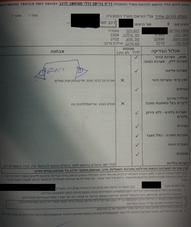

  11. בקשר לנושא: כפי שספרתי החלטתי ללכת לתקן את הליקוים במוסך של המכון בדיקה. מתברר שבסוף הם החליפו את הגומיות ותיקנו את הפח במכון בדיקה עצמו. לקח להם שעה וחצי להחליף את גומיות המייצב ונראה שהם לא כול כך יודעים מה הם עושים. את הפח הם החזירו למקום ומרחו קצת זפת. על מנת לבדוק את טיב התיקון קפצתי למוסך המרכזי של רנו. סיפרתי ליועץ שירות על המקרה ובקשתי שיבדקו שהכול במקום ויושב כמו שצריך. הופתעתי שהיועץ שירות רק הסתכל מתחת לאוטו ואמר שהכול נראה לו בסדר. אני ציפתי שאחרי שספרתי לו שהרכב קיבל מכה במוט מייצב והפח התחתון נקרע האוטו יעלה על ליפט ויבדקו ששום רכיב אחר לא נפגע, כמו המשולשים לדוגמה. אולי אני טועה אבל הבדיקה של יועץ השירות נראה לי מאוד לא מקצועית או שאני פידנט מידי? ממה שמצליחים לראות מהתמונות הייתם ממליצים לקפוץ למקום נוסף לבדוק את אוטו?(אם כן אשמח להמלצה באזור חדרה - פרדס חנה) כי נראה שהאוטו קיבל מכה די רצינית... תודה על הייעוץ הכוונה בנושא!!!
  12. המטרה שלי לא הייתה לגרום למשהו לבחור צד. או לאמין לצד כזה או אחר. המטרה שלי הייתה להציג מקרה שקרא בפועל. ולקבל פידבק מאנשים שאולי נתקלו במקרים דומים.
  13. קצת על הרכב. אני חיפשתי רכב סופר מיני חיסכוני. לכן הדאצ'ה דיזל היתה אופציה לא רעה. האוטו שנת 2015 אפריל והיה עם 21 אלף ק"מ. קניתי אותו ב 61500 שח. יתרונות: חיסכוני - בנסיעה משולבת הרכב אוכל בסביבות 19 ק"מ לליטר(760 ק"מ ל40 ליטר). כמו כן הסולר זול יותר מבנזין, שגם זה נחמד(באיזה 30 א"ג לליטר). מנוע שקט - ביחס לרכב הקודם שלי(רנו קליאו 3) המנוע כמעט ולא שומעים אותו(בעיקר בכביש המהיר). גובה- לא פוגש מידרכות, יושב גבוה על הכביש. מנוע יחסית חזק - 90 כ"ס שמרגישים הרבה יותר. לא צריך למשוך הילוכים(האוטו בקושי מגיע אצלי ל2.5 אלף סל"ד) על מנת לנסוע בקצב סביר. חסרונות: פשוט : כמו שכולם יודעים דאצה זה רכבים יחסית פשוטים. אני לא חפשתי משהו מיוחד ולכן אני חיי עם זה בשלום. בלמים: הבלמים מרגישים לי חלשים לאוטו הזה. נורא ספוגיים ודורשים לחיצה הגונה על מנת לעצור. מזגן : המזגן די חלש. בימים חמים לי הוא לא מספיק, לעומת זאת לבת זוגתי הוא מספיק מעל ומעבר. לכן אני לא אובייקטיבי בנושא. ממה שאני יודע ברכבי רנו עם מנוע דומה המזגן לא מקפיא וגם כאן המקרה דומה. בסה"כ אני ובת זוגתי מרוצים מהאוטו.
  14. עידכון בנושא: לא יצא לי עדין לקבל הצעת מחיר ממוסך מורשה על תיקון הקרע. מה שכן, בררתי מול המוסך מורשה בקשר לאחריות. האחריות לא תיפגע אם אני אתקן במוסך אחר. בקשר לתביעה: התייעצתי עם שמאי רכב בקשר לתביעה. עקרונית מכוון שהרכב היה כבר שבוע אצלי המכון בדיקה יכול לטעון שאני גרמתי לקרע ולנסות להתנער מאחריות. ירידית ערך שניתנה על סמך תמונות של הקרע היא בערך 5% . שזה 3 אלף שח. דברתי בשנית עם מנהל מכון הבדיקה והוא הבטיח שהרכב יתוקן בצורה הטובה ביותר(הקרע והגומיות). שלח תמונות של הרכיב והקבלה. הכול כמובן מקורי. כנראה שאבחר באופציה השנייה. שזה תיקון במוסך של מכון הבדיקה ולאחר מכן אלך לבדוק את טוב התיקון במוסך המרכזי של רנו. תודה רבה לחברי הפורום. אעדכן בהתפתחות העניינים.
  15. שלום לחברי הפורום, לפני שבוע קניתי דאצ'ה סטפווי דיזל 2015 עם 20 אלף ק"מ. לקחתי את האוטו לבדיקה והדבר היחידי שנאמר זה שגומיית מוט מייצב קרועה ויש להחליף אותה באחריות החברה(תוצאות הבדיקה מצורפות). חוץ מזה האוטו חדש. היוםנסעתי למוסך מורשה של רנו בחיפה. העלו את האוטו על ליפט ומצאו שעקב מכהנקרעה גומיית מוט מייצב ימנית. כמו כן מצאו קרע במרכב התחתון של הרכב(קרובמאוד למקום של מוט המייצב)!!! משם נסעתי למכון בדיקה לשאול איך יכול להיות שהם פיספו כזה קרע במרכב הרכב. מנהל המכון בהתחלה אמר שלא יכול להיות שפספסו. הם בדקו את האוטו בשנית ואכן הסכימו שנפלה טעות. המכוןהסכים לתקן את האטו במוסך פרטי של המכון. כאשר התעקשתי שהתיקון יעשה במוסךמורשה של רנו עקב האחריות. מנהלהמכון לא הסכים בשום פנים. האופציות שעומדות לרשותי: 1) לתקן את גומיות מוט המייצב על חשבוני(בעלות של 215 שח) במוסך מורשה ולשכוחמכול הסיפור עד המכירה של האוטו ששם כנראה אצטרך לרדת במחיר של הרכב. 2)לתקן במוסך הפרטי של המכון בחלפים מקוריים ולקוות שהאחריות של האוטו לא תיפגע. 3)לתקן את הגומיות מוט מייצב והפגיעה במרכב במוסך מורשה של רנו ואחרי זה לתבועה את המכון בתביעות קטנות. אשמח לדעתכם. תודה!
