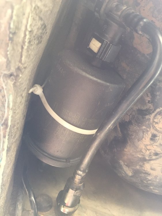

  7. אנטון בוקר טוב, לדעתי שאתה משתמש בידית מומנט אתה לא שובר את הראש, ככה אתה בטוח שסגרת במומנט שצריך. בגלל זה שאני מוזג את השמן החדש אני משתמש בכוס מדידה ככה אני בראש שקט ולא דואג אם שמתי הרבה ולא בודק הרבה רק פעם אחת. שגיב, במקור מה שתופס את הפילטר דלק זה באמת קליפסים ולצערי לא ברגים, עם השנים הם מתעייפים ונשברים לכן היה שם אזיקון. את הצינורות שיחררתי עם מברג שטוח, התחלתי מהצינור הכי קל ועד ליותר נאחס ככה אפשר לשחק יותר עם הפילטר ואז בטוח הוא השתחרר. צריך לראות איך נראים הקליפסים במקור הם נראים אבל אם נשברו לך לא קרה כלום האזיקון תופס אותו מעולה.

  11. כן, אני תמיד נאלץ עם מפתח לסובב מעט ואז עם היד, אבל באמת ברכב הזה היה קשה. אגב, יש אתר שמצויינים בו מומנטים של פליטרים.

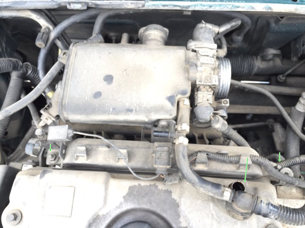

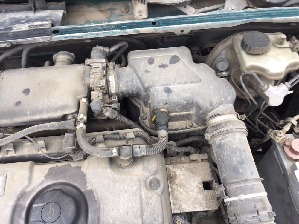

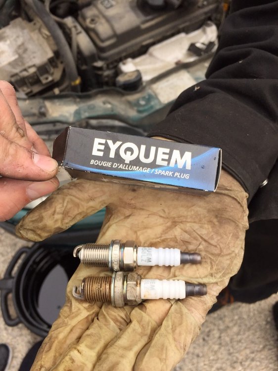

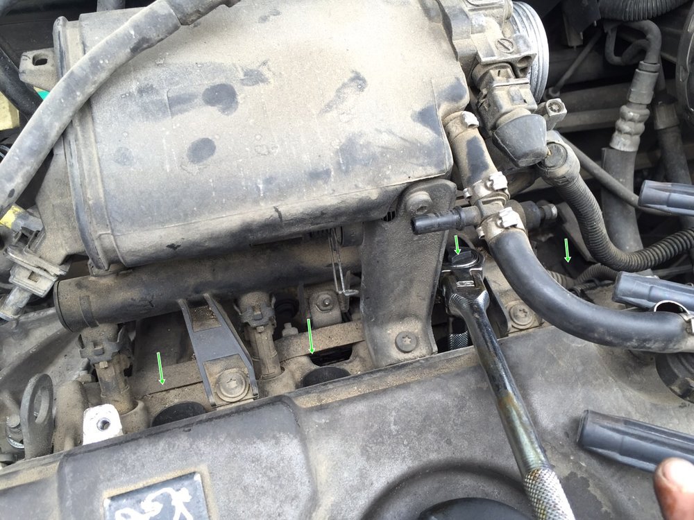

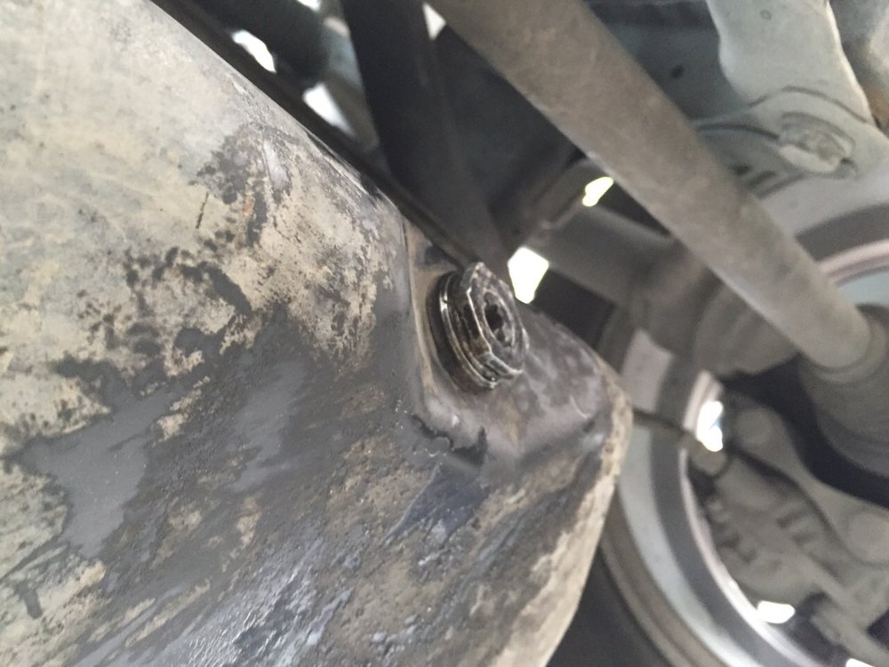

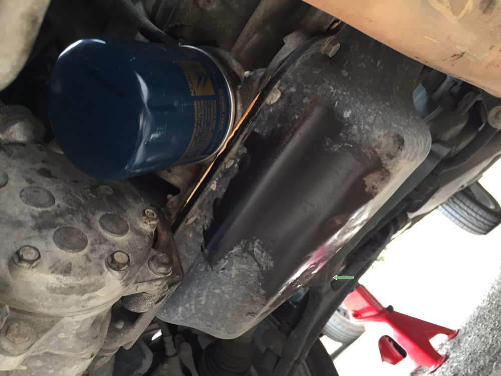

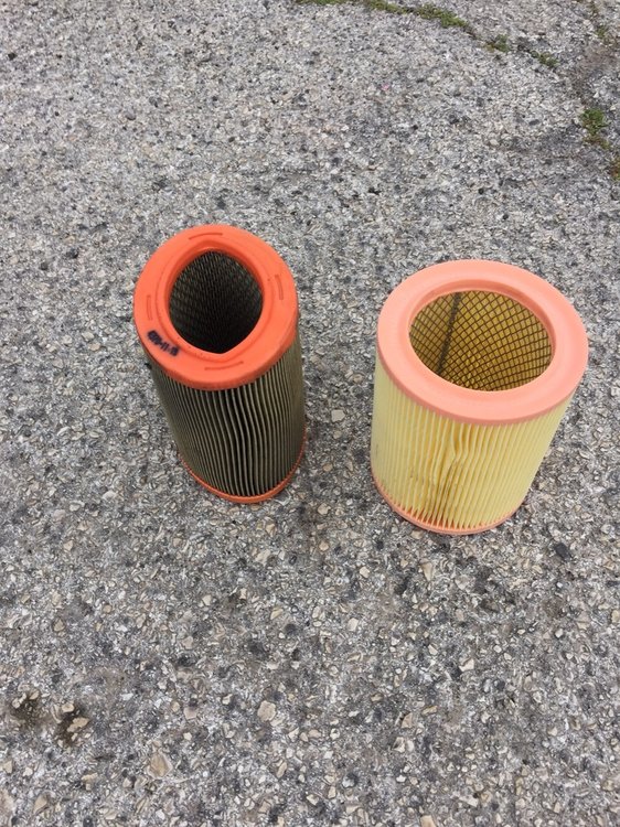

  15. היי חברים, הגיע אלי הבוקר פיג'ו 106 שנת 99 ידנית 1.4 של חבר פורום על מנת להחליף: פילטר אוויר (35 ש''ח),פילטר דלק (70 ש''ח),פלגים (85 ש''ח) ושמן מנוע(85 ש''ח)+ פילטר שמן (50 ש''ח) ,השמן של חברת וולויאן בצמיגות 10-40, כל החלפים מקוריים למעט הפילטר אוויר. הכלים הדרושים: ראצ'ט אלן 8 או בוקסה 24 מאריכים בוקסה 16 מ''מ מיועדת לפלגים. מברג שטוח אלן 4. לצערי אין לי את המחירים של החלפים, אם מישהו יודע תא המחירים מוזמן לשתף. נתחיל בהחלפת השמן מנוע+הפילטר: העלאת הרכב על בוקים, לעבודה נוחה ובטוחה. תמיד לפני שאני משחרר את הבורג ריקון, אני תמיד משחרר מעט את הפילטר.\לאחר שחרורו, מוציאים את המדיד שמן, ופותחים את פקק מילוי השמן בתא המנוע. לאחר כל הפעולות הנ''ל, נמקם את כלי הקיבול מתחת לבורג ריקון ונשחרר באמצעות אלן 8 או בוקסה 24 (אני השתמשתי ב24 כי הראש היה אכול) את הבורג ריקון. בתמונה ניתן לראות את הפילטר, והמיקום של הבורג לכייון החץ: בינתיים שהשמן הישן יוצא מהמנוע הוצאתי את הפילטר הישן, כמובן שלפני זה נמקם את הכלי הקיבול מתחתיו שלא יגיע שמן לכביש, ושכמה שיותר שמן ילך למיחזור במוסך. לאחר שיצא השמן מנוע ויוצאים רק טיפות החזרתי את הבורג, כמובן עם שייבה חדשה, וסגרתי אותו על 30NM. לאחר מכן לקחתי את הפילטר החדש, לקחתי קצת שמן חדש על האצבע והעברתי על הגומייה שלו והרכבתי את הפילטר החדש. לאחר הפעולה הזאת ניגשתי למלאות שמן מנוע חדש, לפי אוטודטה נכנס 3.2 למנוע, מזגתי בכוס מדידיה את הכמות הנ''ל ומזגתי למנוע. את הבורג ריקון וניתן לשמן הישן לצאת מהמנוע. החלפת פילטר אוויר: על מנת להוציא את המכסה של בית הפילטר יש לשחרר את הצינורות שמחוברים לבית של הפילטר, ולשחררר כמה ברגי אלן 4. לאחר הפעולות הנ''ל יש להרים את המכסה להוציאת את הפילטר הישן, לעביר ניגוב אם איזה סמרטוט ולהכניס את החדש, ומחזרים בסדר הפוך. חדש מול ישן. החלפת פלגים: על מנת להוציא את המגש הצתה, שאליו מחוברים ארבעה קוילים יש לנתק\לשחרר\להוציא את כל מה שמסומן בחצים הירוקים. לאחר שחרורום ניתן כעת באצעות הפעלה של מעט כח להוציא את המגש הצתה, וכעת תיהיה לנו גישה לפלגים. החצים מסמנים את מיקומם של הפלגים, אחד מהם כבר עם ראצ'ט ובוקסה מוכנה לפתיחה, נוציא את ארבעת הפלגים: חדש מול ישן. לאחר מכן נחזיר את ארבעת הפלגים, ונסגור אותם ב- 18NM. לאחר סגירתם נחזיר הכל בסדר הפוך. המשך בתגובה הבאה....
