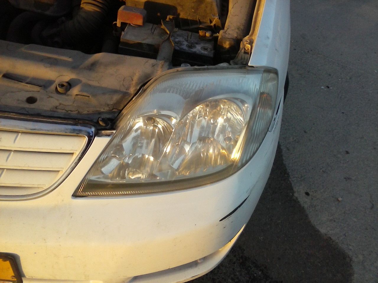

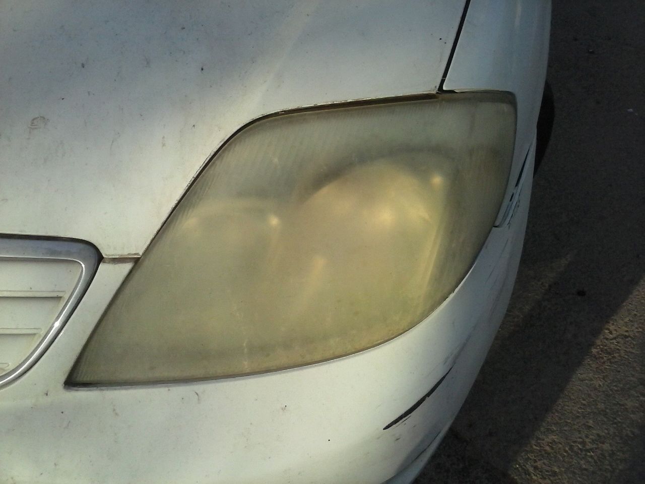

  15. תודה על התגובות חידשתם לי, בעצם אתם אומרים הנתיב הוא רעיון טוב אך המחיר לא. ואם אני נוסע והמחיר נורמאלי לנסוע שם.

  21. Eily, אני בעד שרכבים חדשים יטופלו במוסכים מורשים, אולי זה נשמע שטענתי ההפך. אבל רכבים שכבר מעל 5 שנים על הכביש אני יטפל בעצמי כמובן עד כמה שאני יכול. אני מטפל בעצמי לא רק בגלל שאני אוהב זאת אלא כי ראיתי מה הולך במוסכים (אין בכוונתי להוציא לשום מוסך שם רע), לדוגמא: שאלתי את אבי כמה פעמים ראית שסוגרים עם ידית מומנט, הוא ענה לי פעם אחת (הוא ביקר בלא מעט מוסכים). יש עוד כמה סיבות.
