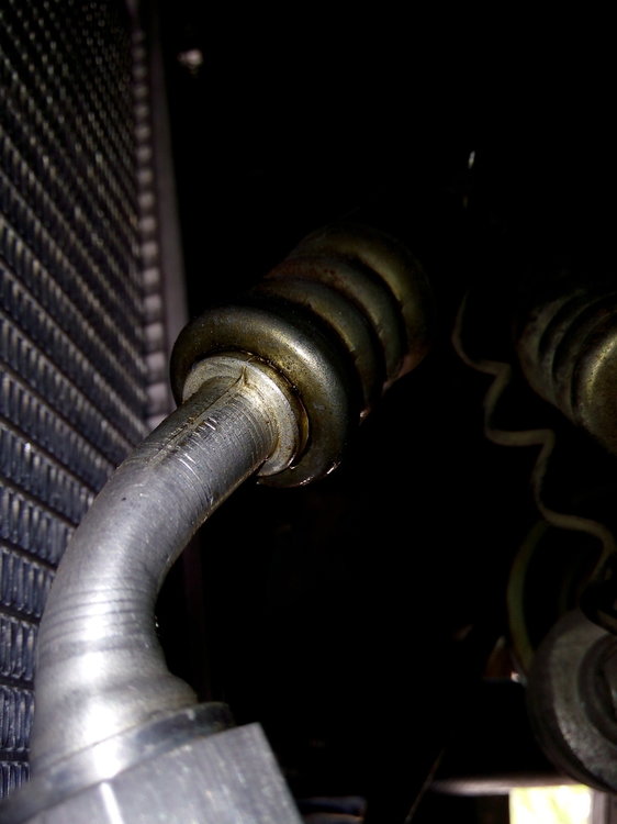

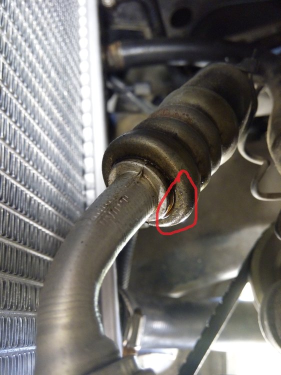

  8. אם התמונה לא מספיק ברורה אז הצד התחתון של הצינור זה החיבור למדחס ובצד העליון המשך הצינור הוא גומי... נראה לי ששם הדליפה... מה שמעצבן בכל הסיפור שלפני שעשיתי וואקום ומילוי גז (295 ש"ח כולל זרחן) אמרתי למזגניסט שעשיתי תאונה והחלפתי מעבה ושיכול להיות שיש גם שם דליפה כי הצינור הזה חטף מכה מהרדיאטור (בתאונה) והוא אמר שלא נראה לו שיש שם דליפה... כנראה שאצטרך לשלם לו עכשיו על תיקון ועוד פעם וואקום גז...
  9. עוד מישהו?
  10. יש לי דליפת גז קטנה מאחד הצינורות שיוצא מהמדחס, יש סיכוי שדבק אפוקסי (או קומבינה אחרת) יעצור את הדליפה או לפחות שיעזור לי לשרוד את הקיץ עם המזגן?
